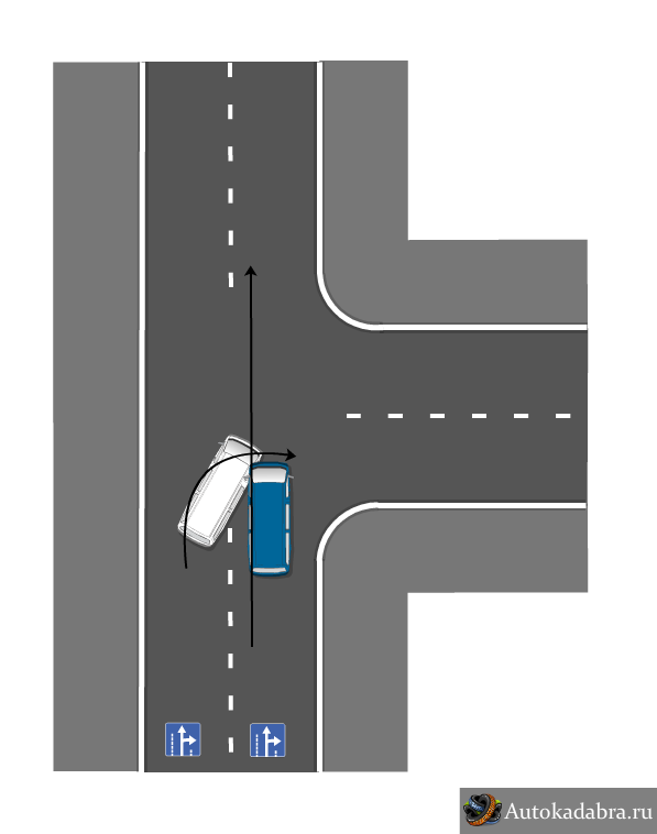

тут виден білий.MAECTP0 писав: ок... конкретизую
ти щось плутаєшMAECTP0 писав: чи не ти тут розпинався що перелаштовуватись на колі зло??? влом перкопувати всю тему.
приліпив якраз ти, от вірна розгорткаMAECTP0 писав: а взагалі-то от вірна розгортка ситуації а не те що ти приліпив

ну в темі пдр, маестро визнав, що ті хто їдуть по зовнішній праві згідно ПДР, бачиш то вже результат, ненадармо та вся писанина.Liuskywalker писав: xxfOxx, повторюсь : забий !

а якже....xxfOxx писав: тут виден білий.
тут вони оба вже на "головній"xxfOxx писав: в той момент вони вже обидва на кільці - тобто на рівнозначних смугах.
"х.. то правда"xxfOxx писав: приліпив якраз ти, от вірна розгортка
так як їх заоеруглення сходяться то це все одне типу перезрестя і вірна розгорка що я навів.
я це й не заперечував. я писав що той є мудак а не порушник бо блокує виїд і гальмує пропускуну здатність бублика до 1єї (зовнішньої смуги)xxfOxx писав: ну в темі пдр, маестро визнав, що ті хто їдуть по зовнішній праві згідно ПДР
походу даремна раз так і не дойшло про шо тоді велась мова.xxfOxx писав: бачиш то вже результат, ненадармо та вся писанина.

скільки раз тебе запитати щоб ти міг відповісти який пункт правил суперечить руху по зовнішній смузі, якщо такий рух не заборонений розміткою і знаками?Doktor писав: xxfOxx, скільки разів тобі, ще кинути картинку як кільце проїжати щоб ти зрозумів що їздити по зовнішньому колу на розворот це по мудаківськи?
нащо ти змішуєш тепле і м'яке?MAECTP0 писав: тут вони оба вже на "головній"
схему дтп я навів, ти намалював на своєму малюнку зовсім інше перехрестя, але проїздити хочеш по моїй схемі .
в схемі руху, що була на фото лікаря - дві смуги рухаються в одному напрямку, рух в смугах не перетинається.
в твоїй схемі - дві смуги руху в протилежних напрямах, рух в смугах перетинається
щонеясно ? невже то для тебе одне і те ж?
в тебе точно якась х...MAECTP0 писав: "х.. то правда"
щераз глянь на схему, можеш навіть з гугл мапсом звірити і проміряти лінійкою
ну якщо ти й далі заперечуватимеш очевидне то, що я можу зробити.MAECTP0 писав: походу даремна раз так і не дойшло про шо тоді велась мова.
то ти то зрозумів чи ні? бо поки від тебе я бачу що тре їхати з внутрішнього кільця з мордою кірпічьом, раз в тебе білий правий на фото.MAECTP0 писав: то вже прогрес
Я ж кажу, що виїзд з будь-якої смуги (так само як і в'їзд) але при виїзді не з зовнішньої смуги треба пропустити всіх хто по ній рухається.

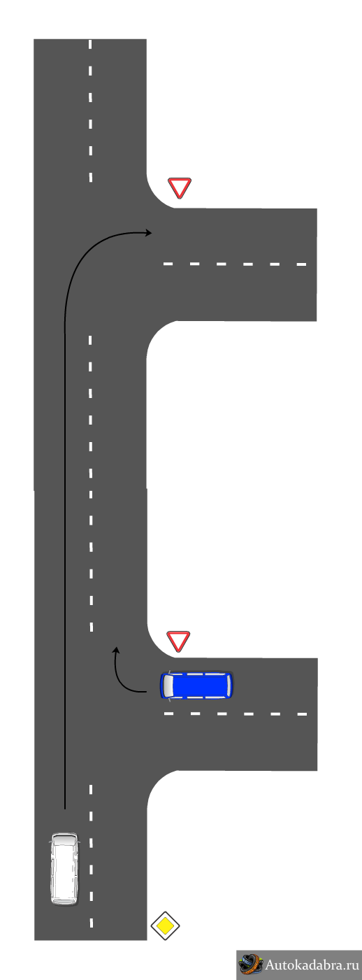

білий.xxfOxx писав: отут хто буде винен?
Одразу вангую суперечку тому додаю:
1. Ця ситуація не підходить до вище вказаного ДТП. бо синій має бути якби вїзд справа.
- xxfOxx
- Повідомлень: 2924
- З нами з: Сер, 05 вересня 2012, 15:05
- Ім'я: fOx
- Стать: чоловік
- Авто: Accord 2006 2.0 exe
Re: Правила проїзду кільця.
підходить, тому що білий не рухався в правій смузі, от і все. Якщо б він рухався в правій, смуга була би зайнята і тоді синій не міг би виїхати на коло не порушуючи правил.MAECTP0 писав: білий.

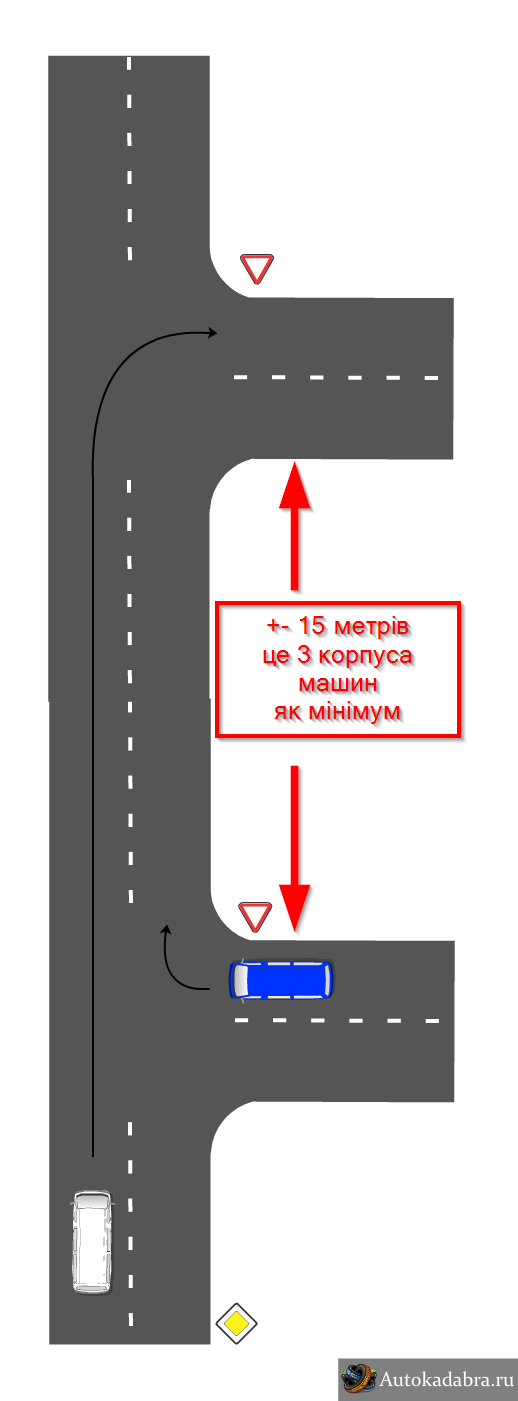

я тракутю схему ДТП як бублик, вїзд від мака і виїзд до аквапарку як одне перехрестя.xxfOxx писав: щераз глянь на схему, можеш навіть з гугл мапсом звірити і проміряти лінійкою
Якщо різні - як навів ти - тоді питань нема.
Але так як заокруглення вїзду від мака то заокруглення виїзду до аквапрку то є одне перехрестя.
Тепершнє положення авто на фото пофіг. треба дивтись місце удару. Сірий міг посунути білого, або останній втікав і тому лівіше а не на виїзді.

не підходить бо ми сперичаємось про випадок сірий вїхав від маку а не рухався по ублику паралельно біломуxxfOxx писав:підходить, тому що білий не рухався в правій смузі, от і все. Якщо б він рухався в правій, смуга була би зайнята і тоді синій не міг би виїхати на коло не порушуючи правил.MAECTP0 писав: білий.
- xxfOxx
- Повідомлень: 2924
- Ім'я: fOx
- Стать: чоловік
підходить боMAECTP0 писав: не підходить бо ми сперичаємось про випадок сірий вїхав від маку а не рухався по ублику паралельно білому
1. дві смуги
2. білий рухався в лівій смузі (нехай від кн. Ольги)
3. сірий рухався в правій (нехай заїздив з ВВ)
Після заїзду сірого на коло вони рухаються паралельно і тут білий надумує виїхати з кола - наслідок ДТП
