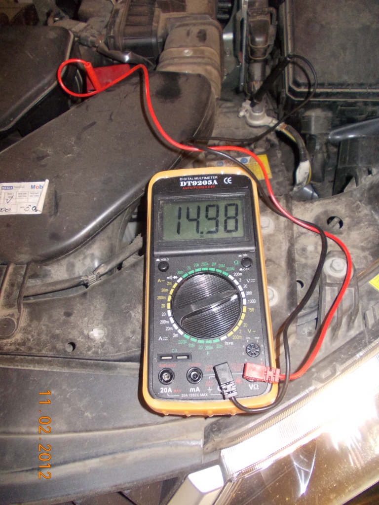

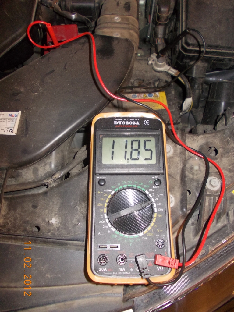

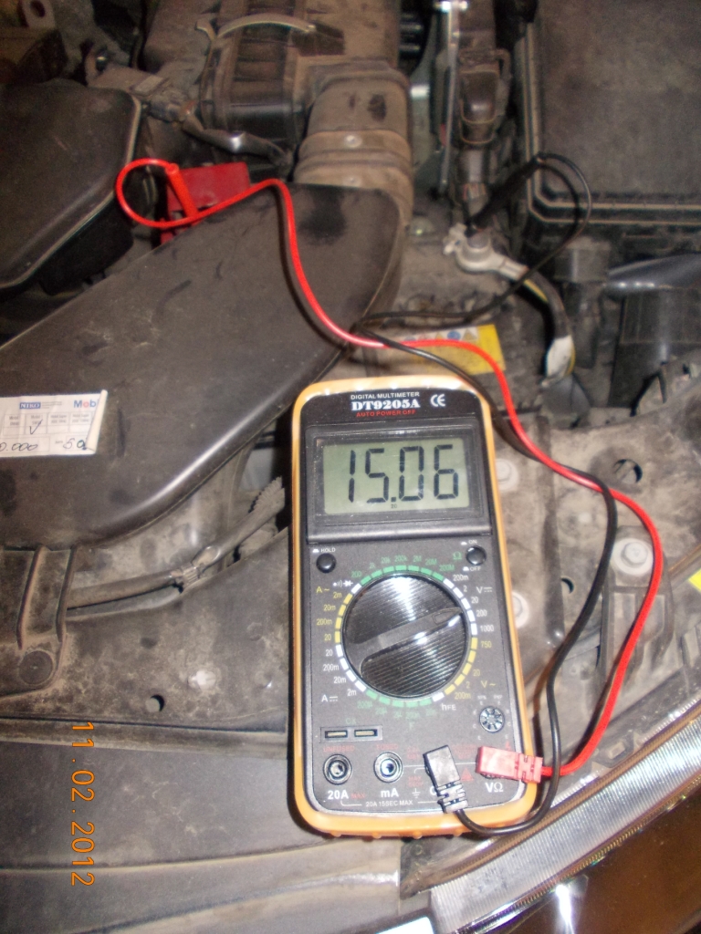

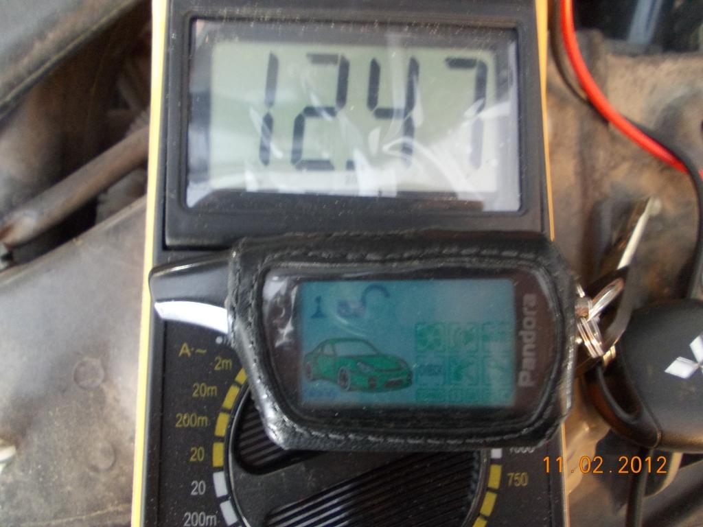

Коли приїхав і заглушив на брелку сиги акум показав зарядку 12.6 В. Машина два дні стояла. Сьогодні результат 11.85 В
Коли завелась, бензин правда поміняв з Лук-Ойлу на ШЕЛ Ві-павер тепер, бо до того мотор трохи мусів покрутити що хапануло, тестер показав 15.06 В.
Давши нагрузку на заведеній машині: обігрів шкла, фари дальні, ближні, туманки заді з переді, магнітофон, кліма, показ був 14.98 В.
Заглушивши машину, в гаражі довго не погазуєш :D навіть з відкритими дверима, результат 12.47 В на пульті правда не видно сфоткав в той момент коли блимнуло але показувало 12.4 В

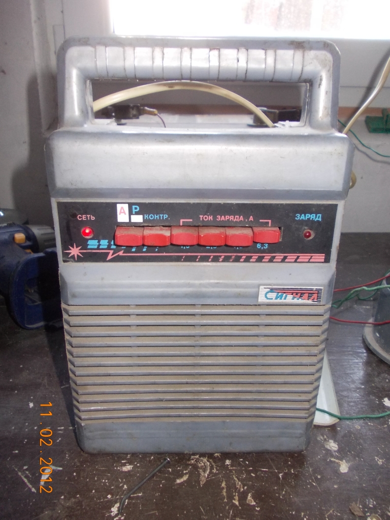

Але проблема в тому, що якщо машина постоїть днів 6, наприклад, перед тим якраз тиждень не виїжджав, тоді пипа, разок акум покрутить і усе вклякає. Чи можливо його поставити на зарядку на сутку, маю таку зарядку
спасе його чи ні?
Сам акум безіменний, стояв з заводу на машині, в же третій рік але ці капризи пов'язую з поїздками на 80% короткі дистанції :surprised

Коба писав:Коли завелась, бензин правда поміняв з Лук-Ойлу на ШЕЛ Ві-павер тепер, бо до того мотор трохи мусів покрутити що хапануло, тестер показав 15.06 В.
яка це машина? що хіба там нормальна напруга заряду 15.06?????

а взагалі я думаю що акум вже не жилець. в мене таке саме було на 4 рік життя заводського акума форда. зарядка помагала на тиждень (в перші дні крутив як новенький), хоча їздив день в день але на короткі відстані. а через тиждень знов він розряджався і зранку було завести неможливо. два раза так незавів - плюнув і купив новий. нема проблєм :D
ibit писав:що хіба там нормальна напруга заряду 15.06?????
думаю нормальна. в мене на форді така сама з заводу. точніше 14.9.

ibit, Іпоновідро :shout на варіаторі Аут XL.
п.с. А клему + з акб знімати, коли ставити на довше, ну скажемо на день, на зарядку, чи ні? :oops Бо, як заряджав перед тим два рази по 1 год. то не знімав. :unsure

Коба, та час до зняття клеми не повинен мати відношення. Тут скоріше струми заряджання. Даш засильний спалиш електроніку. Але зарядка то теж таке. Не дай Бог коротне перегіється й стрибок. Я б зняв й спокійно "спав"

MAECTP0, Дякую :beer , я щось також схиляюся до того щоб зняти і поставлю в понеділок на цілий день на 2,8 А. нехай заряджає.
