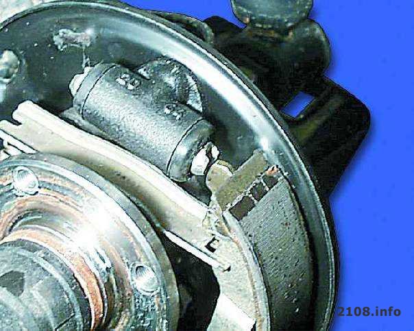

Появився дивний стукіт ззаду зправа при тормозінні
Привіт
Кароче історія така
Був шурхіт заднього правого підшипника, рішив поміняти, взяв FAG, поміняли, і після цього появився стукіт коли нажимаю на тормоз.
Стук точно від заднього правого колеса, на якому мінявся підшипник, появляється при нажиманні на педаль на половину, ну тобто не в повну силу.... від 0 до 50% сили нажимання педалі, коли нажимаю більше - нема стуку.
Довго думав і гадав шо ж це може бути, дійшов висновку, шо якшо все було добре, а появилось після заміни підшипника, може підшипник хреновий попався, купив вчора інший підшипник, сьогодні знову поміняв, та сама хрень.
Думаю блін, може барабан хреновий, поміняв барабани місцями, лівий/правий
Проїхався, та сама фігня.....
Легенько торможу, ритмічний стук, залежний від швидкості, чим більша швидкість - частіше стук.
Дожимаю сильніше педаль - пропадає...
Шо за фігня напала????
Не хочу міняти все по черзі..... може хтось з таким стикався?
На предмет того шо шось об шось черкає - провіряв, болти колісні ні до чого не дістають, та й слідів якогось чекркання ні на колодках ні на пружинках, нема.
На барабані тоже все добре
Барабани міняв рік назад, нові, проїхав може 10-15 тисяч.
Колодки міняв рік назад, так само тисяч 10-15
Циліндрики тож тоді ж міняв
Ручнік тримає.
До речі коли торможу на ходу ручніком - така сама фігня.
help???

подивись чи добре затягнутий гальмівний циліндрик на щитку.

стук ритмічний? може чиркати колісним болтом об колодку. Зніми ще раз колесо оглянь спершу торці болтів якщо побачеш запили сточи на 1-2 мм. або забий само сточиться

ритмічний, частіше-рідше, в залежності від швидкостіJack писав:стук ритмічний? може чиркати колісним болтом об колодку. Зніми ще раз колесо оглянь спершу торці болтів якщо побачеш запили сточи на 1-2 мм. або забий само сточиться
мені вже таке підказували, я вже сточив болти на пару мм, на всякий випадок
але на них не було слідів, шоб шось черкало

Глянь чи болти не попустилися на розвальних пластинах

99% що розпірна планка гальмівних колодок. купити ремкомплект( планка + пружинки для колодок), десь 40 грн коштує і поміняти.

кароче знайшов з кумом ZTVR причину
була погнута колодка, та шо задня, шо на ній ручнік вчіплений, вона внизу мала погнуту планку шо захододить в посадочне місце
і кароче коли я тормозив, зверху циліндрик розжимав, і її випихало на ззовні , тіпа до барабана, і там воно зачіпалось об барабан, і його піддівало тіпа, і того стукало
ну а коли сильно жав то вже тупо стесувало колодку, так тіпа по діагоналі троха
вже тихо
я щасливий
Дякую за підказки
