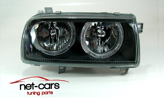

побачив такі лампочки, думаю ставити в фари з прозорим склом (Н7+Н7=ближнє+дальнє) Оптика така:
http://ballast.org.ua/led-avto-lampy-bl ... 2-grn.html
Як думаєте буде якісне світло чи все таки варто ставити ксенон http://ballast.org.ua/led-avto-lampy-bl ... 2-grn.html

TELESYK, Ти що жартуєш? :)
Сітла взагалі не буде. Я з тих продавців в шоці... яке ближнє, дальнє...
Це пістець
Це пістець

то, що ксенон? як ксенон буде світити в даній оптиці?vovik писав:TELESYK, Ти що жартуєш?

Думаю правильніше питання мало б звучати: "то що ксенон? Як ксенон буде сліпити в даній оптиці"TELESYK писав:то, що ксенон? як ксенон буде світити в даній оптиці?vovik писав:TELESYK, Ти що жартуєш?
Сумніваюсь що буде світити добре.
