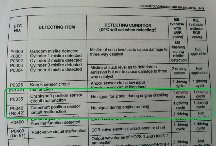

wowa писав:Судячи по мануалах, при поганій роботі датчика (CKP) має зявлятись помилка 42. Але комп вперто показує код 12 при самодігностиці - все нормально. Пробував шутчно отримату той код помилки - заводити зі знятою фішкою датчика - комп далі вперто показує відстуність помилок.

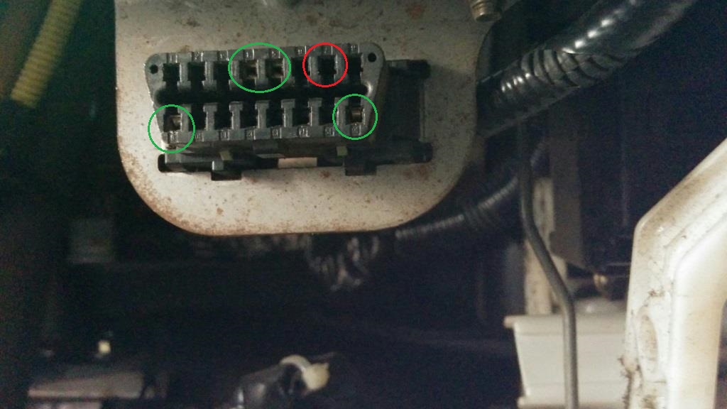

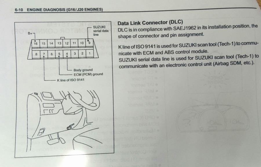

Покурив трохи мануалів і інфи в неті і дійшов висновку, що дійсно підключитись до мого компа проблематично оскільки, судячи по розєму, він не підтримує стандартних протоколів OBD-2. Повноцінна підтримка зявилась, мабуть, тільки на моделях з 2002 року. В неті також є підтвердження такої проблеми для моєї сузуки.
Ось так розпіновка з мануала
А ось так фізично виглядає мій розєм
Відсутній контак 7 ( K-line , позн. черв. ) , тому навіть напйростіший протокол ISO 9141-2 не підтримується. А підтримується тільки специфічний сузуківський SDL на 9 піні. І то, як пише народ, з ним купу проблем, оскільки абсолютні значення даних різняться на різних сузуківських моторах.
Судячи по інфі з сузуківських форумів, так виглядає, що можна підключитись тільки оригинальним сузуківським сканером, або народ "колхозит" навколо варіантів кабеля серіал порту, паяюать адаптери і підбирають програми зчитування. Мультитронікси вроді вміють читати SDL, але народ жаліється, що окрім кодів помилок, з рештою робочих показників трешняк і танці з бубнами.
Як і казав, вище, тому надія наразі тільки на самодіагностику лампочками.

Стосовно кодів помилок і мого експеременту зі шутчним викликом помилки ДПРВ (CKP). Щераз уважно покурив мануали (і рос. і англ.), і ,здається, розумію що 42 коду помилки, я і не міг добитись спробами завсети дивгун без підключеного датчика.
DTC код 42, який мав би записатись в память і відсвічуватись лампочкою при самодіагностиці, відповідає коду помилки P0340. Але є ще одна помилка для CKP - P0335, в описі якої чітко вказано, що це відсутність сигналу ДПРВ на протязі 2 сек під час заводки мотору. Що особливого, вона не має відповідника DTC - не пишеться в память? Чи її можна прочитати тільки через серіал порт ...?
Виглядає, що поимлка 42 (відсутність сигналу датчика) може виникати тільки на працюючому двигуні. Ну для чистоти експеременту, можу спробувати висмикнути фішку датчика на працюючому моторі, щоб впевнитись, що код помилки зявиться, але наразі до такої ексзекуції свого мотору "заради науки" ще морально не готовий ... :-)

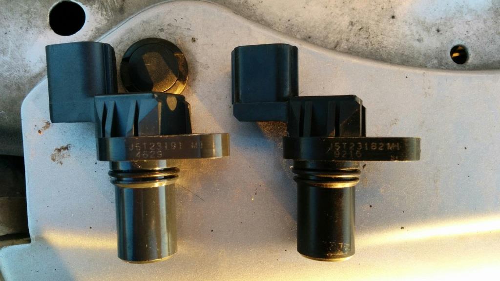

Китайський датчик, хоч і виглядав аналогічно, і навіть спрацьовував по цій схемі, проте видавав інші рівні сигналу, тай заміри опорів також показали суттєву різницю із моїм старим датчиком. Результати цих замірів пригодились в спорі з китайцями.
Зліва мій старий оригінал, справа неробочий китайський.

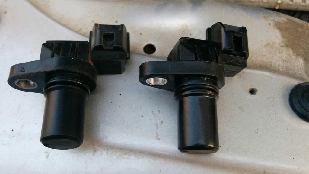

В Україні замовив типу італійський замінник, який частенько пропонують як дешевшу альтернативу оригіналу - ERA 550347 за 570 грн.
Але був приємно здивований, що насправді в коробці той жеш датчик від мутсубіші (якщо не підробка), тільки з номером J5T23191 M1 - тим самим ,який народ успішно ставить на заміну оригінальному j5t23182 М1.
Зліва замінник від ERA, справа мій старий оригінал.
Заміри опорів показали майже повну ідентичність, рівні сигналу також, єдине що помітив, якщо память не зраджує, так це те, що на новому датчику сигнал інвертований - "ноль" коли біля сенсора немає металічного предмета, і "одиниця" коли метал присутній. На старому датчику навпаки. Але саме головоне що новий датчик працює, і наразі, не бачу сенсу в придбанні оригіналу за 800-900 грн.
