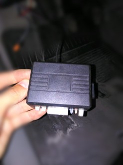

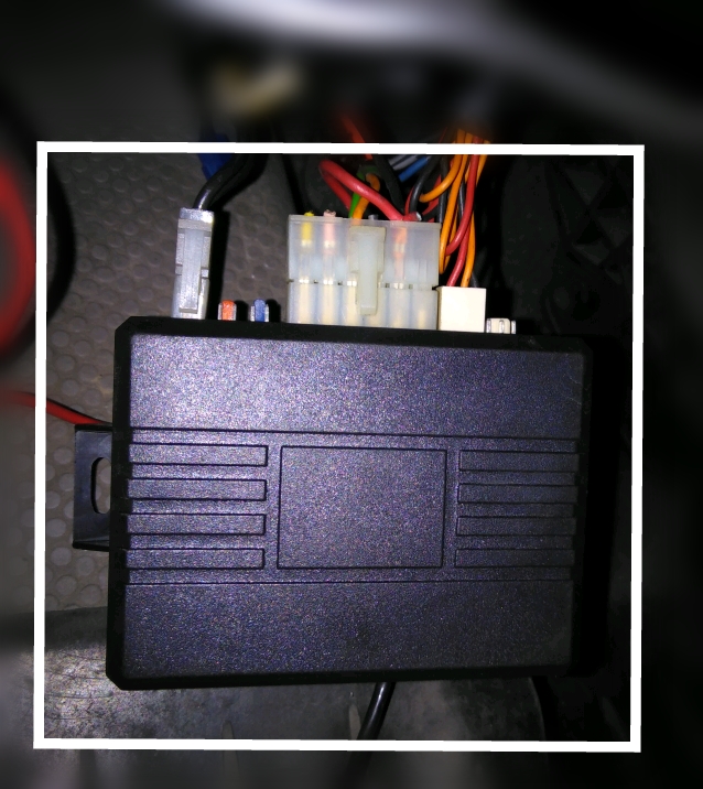

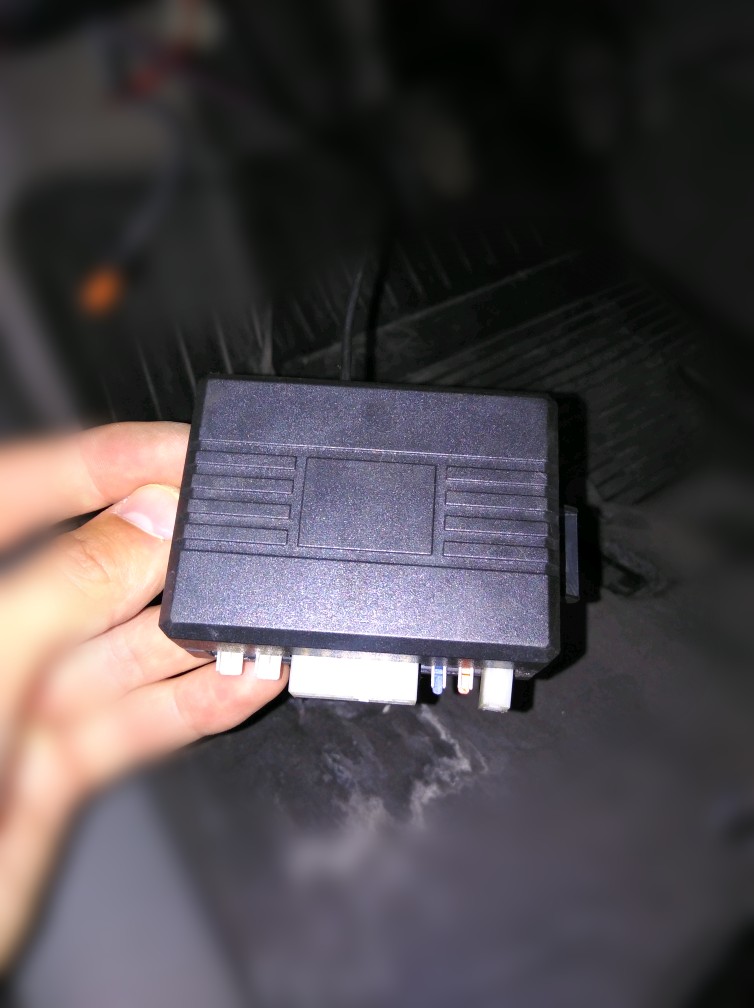

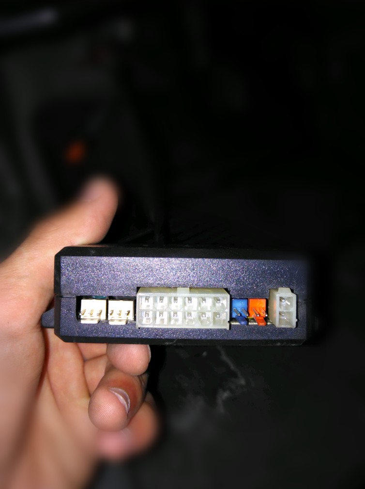

Доброго дня всім!
Допоможіть розпізнати сигналку ,перестала закривати з пульта цз.

А пульт слабо сфоткати?

Корпус пульта не рідний з іншої невідомої сигналки

Я би казав коробку відкрити і на платі шукати написи.
Без відкриття то - коробка із котом Шрьодінгера

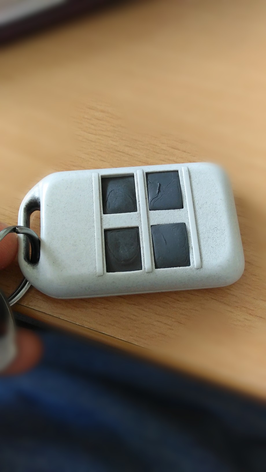

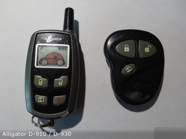

а підкажіть що то може бути з сигналкою - бува, що закриває/відкриває машину нормально з першого разу, але в більшості випадків потрібно по кілька раз натискати на пульт сигналки, щоб спрацювала сигналка і машина відкрилась/закрилась.....батарейки в пульті сигналки міняв)...і пульт запасний брав і міняв в ньому батарейки - та ж сама фігня з закриванням/відкриванням. сигналка Alligator, яка там модель не знаю.
пульти такі як на фото
може порадите до кого то підїхати з таки питанням ?
машина octavia a5 2008 дорестайл. вже думаю над тим, щоб докупити з китаю викидний ключ з кнопками, прописати його і забути про ту сигналку, і користуватись просто центральним замком з пульа ключа.

Якщо на частоті сигналки поруч є потужний сигнал перешкоди, типу автоматичних розсувних дверей в супермаркетах, завад в промислових зонах, або на парковці хтось з аналогічною сигналкою одночасно з вами тисне кнопку, або кодграбером намагаються зняти кодові посилки вашої сигналізації, або просто глушиться сигнал в діапазоні, то машина не закриє/відкриє ЦЗ доки сигнал перешкоди не пропаде, або по потужності не зменшиться. Це є нормально.
Якщо ж проблема виникає, наприклад, у лісі, де поруч нема джерел завад в принципі, тоді треба ковирять сам блок сигналки.

сигналка має виносну антену ? А якщо впритул до авто , або взагалі брелок впритул до центрального блока - симптоми такі самі ?
