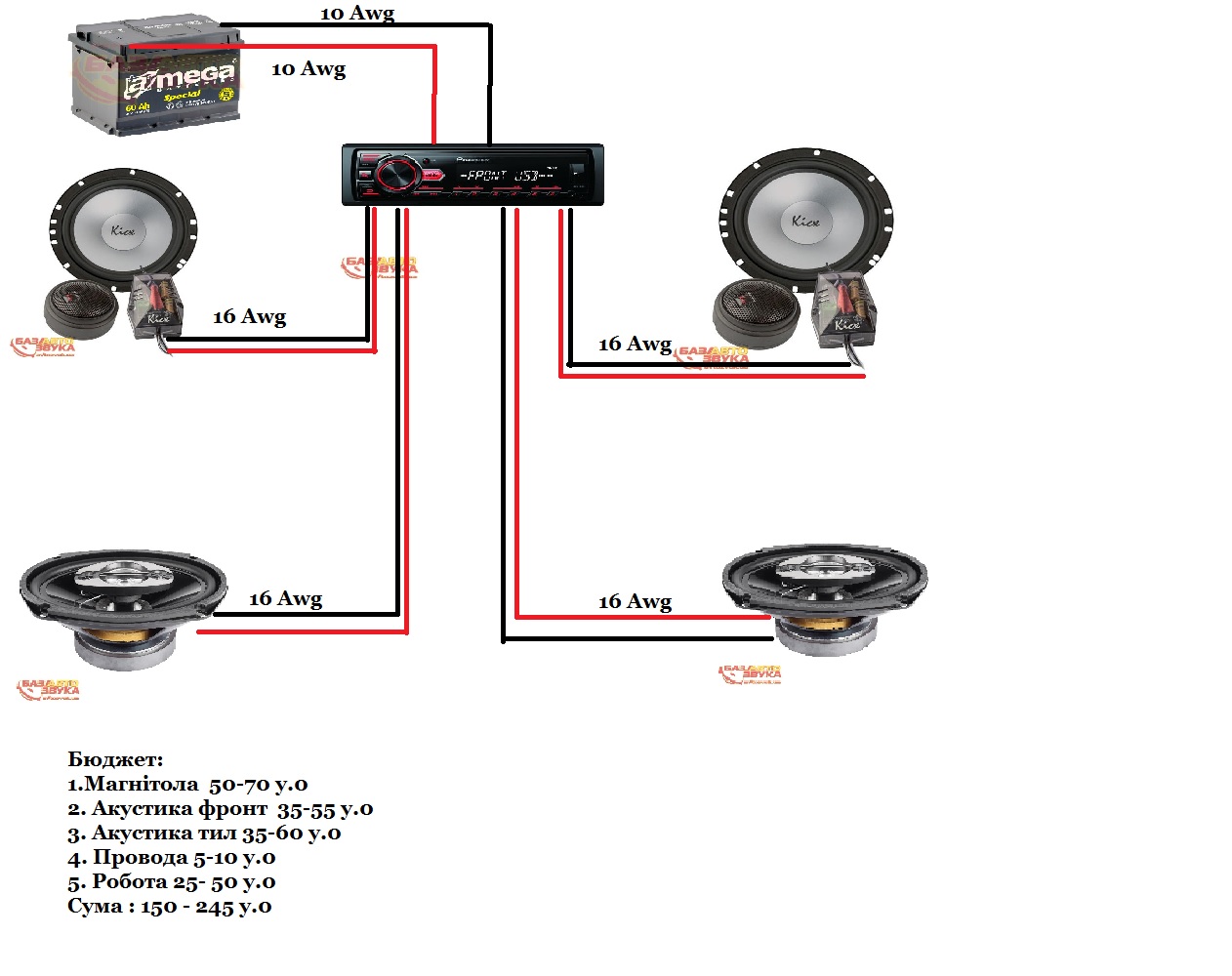

І так, перша схема. Напевно найбільш відома більшості автолюбителів.
Жодних підсилювачів. Фронт (передні динаміки) і тил (задні динаміки) живляться від магнітоли. Потужності нажаль там не 4х50 ВТ, а всього приблизно 15 ВТ на канал , тому якщо плануєте залишати свою систему в такому вигляді, вибираємо акустику з великою чутливістю(92-93 Дб і більше). Це допоможе Вам отримати максимум гучності з мінімумом використання потужності. А в нас її і так небагато :-)
На фронт обираємо компонентну акустику, в складі якої мідбас, твітери та кроссовери. Більшість акустики такого плану, навіть найбюджетніші, мають досить прийнятний звук. Якщо не придератись звісно :-).
На тил це переважно коаксіальні динаміки розміром 6х9 (овали, яйця і т.д). Я, звичайно, не прихильник такої акустики, але коли бюджет вузький - то чому б і ні! Все має право на життя при певних умовах. За рахунок більшої площі дифузору ніж в 6,5 дюймової акустики ми маємо право очікувати більшої віддачі у низькочастотному діапазоні. Звичайно це задача сабвуфера, але гаманець ж то не резиновий :(

І так, бюджет такої акустичної системи буде в діапазоні 150-245 умовних одиниць. Вартість з врахуванням середньостатистичної ціни інсталяційних майстерень за встановлення цього добра 8-)

Tarik, в такій конфігурації тил буде дубасити голосніше ніж фронт, як правильно настроїти гучність(крім регулювання фронт-тил на магнітолі)?

Cr@zy, в тому випадку коли тилові динаміки будуть мати більшу чутливість. Якщо нема підсилювача то гучність ти ніяк не настроїш. Ну хіба що є процесорні магнітоли в яких є роздільні гейни

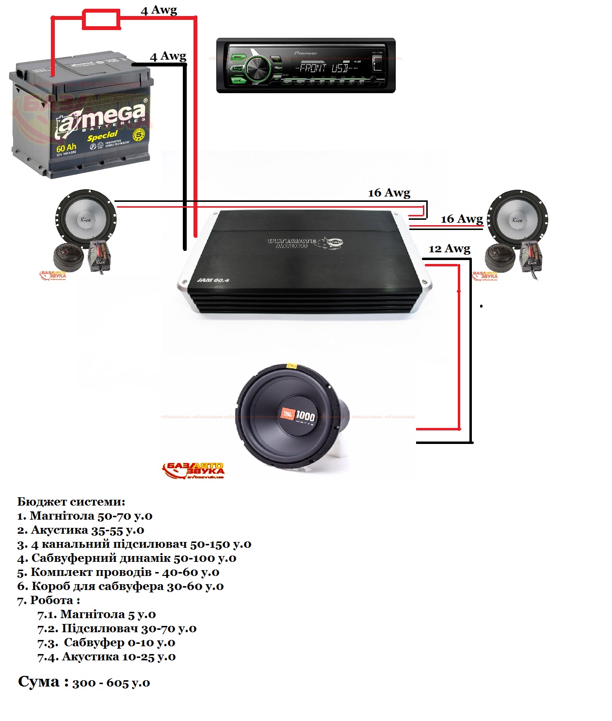

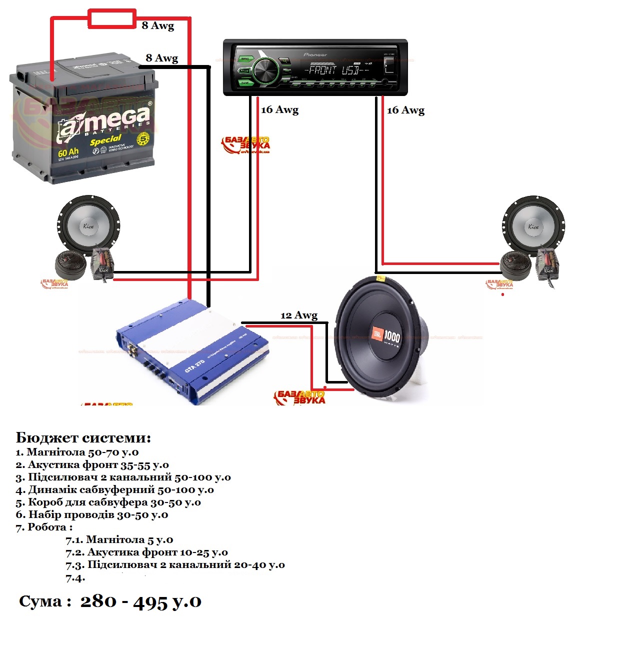

Наступна схема також досить поширена . Фронт в нас і далі живиться від магнітоли, але мало басу. Ставимо 2канальний підсилювач, і сабвуфер. Дивимось що в такому випадку виходить :sing
Як бачимо бюджет такої системи вже дещо більший, але і звук в нас став багатшим! В нас є сабвуфер 8-)
Така система переважно завжди має один головний недолік - сабвуфер "глушить" нашу фронтальну акустику. Переходимо до схеми №3 ...

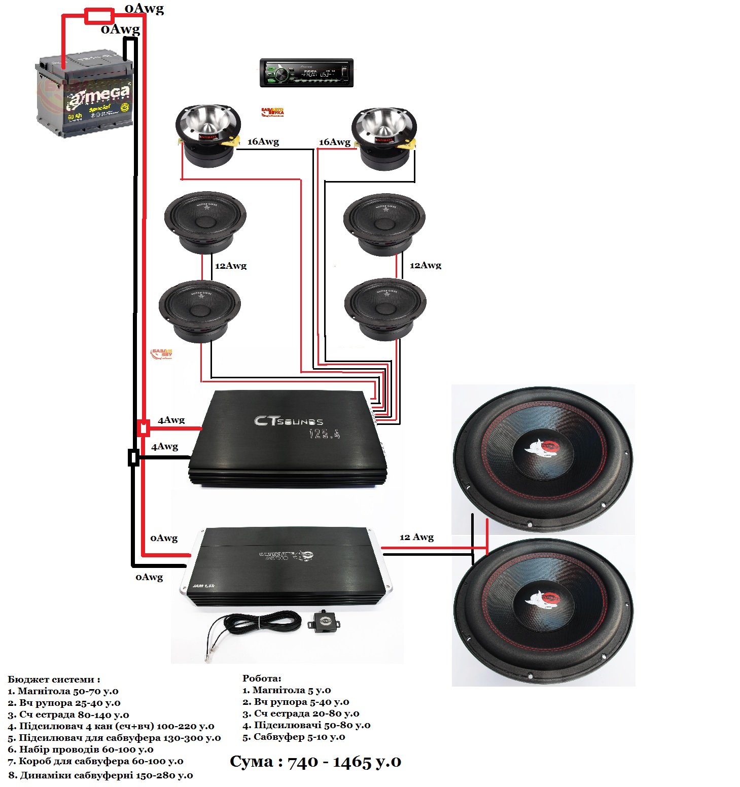

Схема номер три. Тепер у нас тут вже все +- по людськи. Внутрішній недопідсилювач магнітоли ми вже не використовуємо. Тепер у нас є 4 канальний підсилювач, два канала якогось працюють на фронт, інші два канала в мостовому режимі працюють з сабвуфером. Можна звичайно в цьому випадку використати два 2-канальних підсилювача, але задача у нас стоїть звести витрати до мінімуму.
Як бачимо бюджет такої системи знову ж таки підростає, і починається він від 300 у.0 :-)

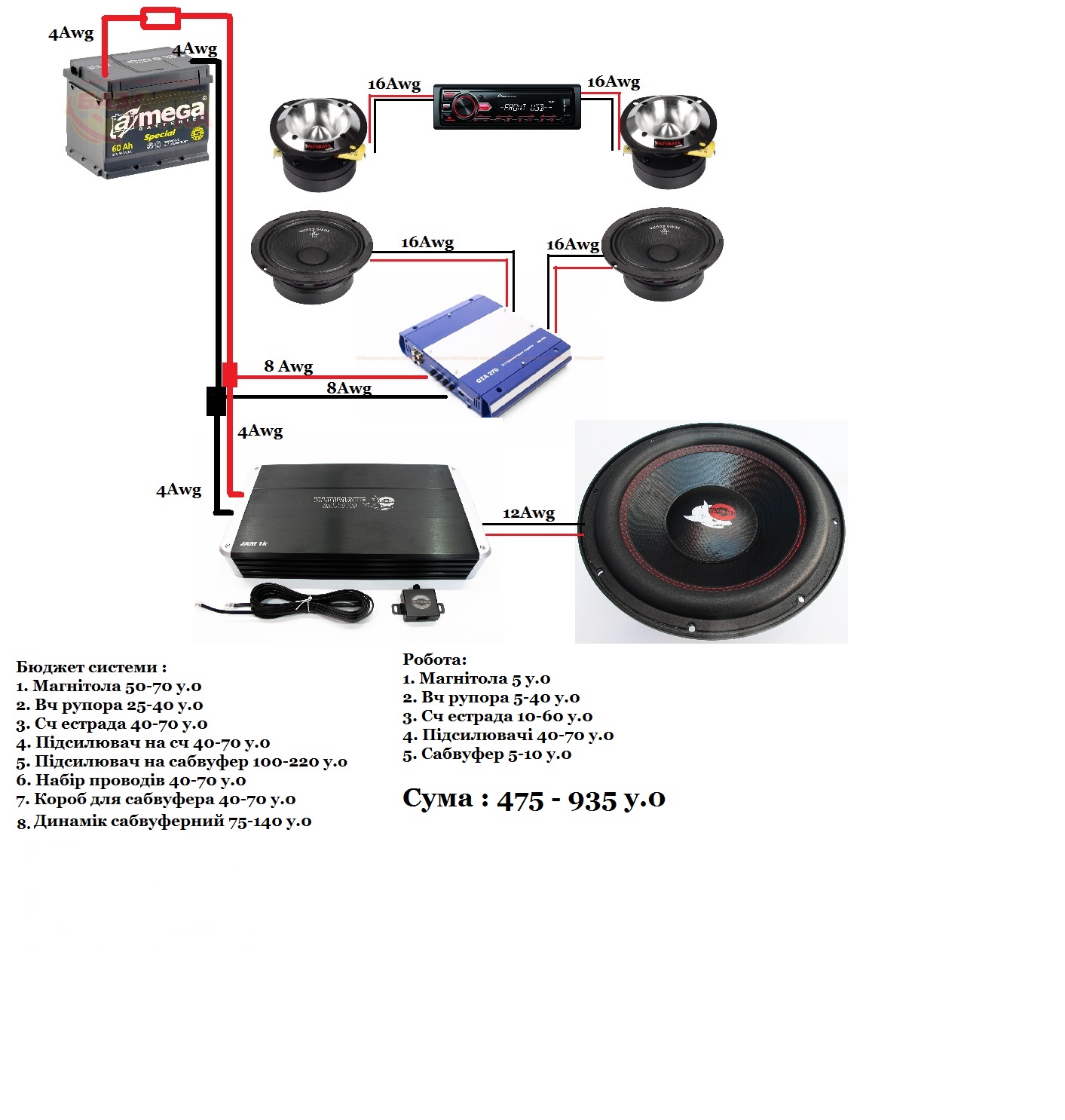

Схема номер 4 для тих, хто вже хоче здивувати трохи публіку яка не тільки сідає до вас в автомобіль, але й ту, поруч з котрою ви проїжджаєте ;) Схема для тих, хто любить "погромче" 8-) Система з натяком на гучність. В якості фронтових динаміків використовуєм естрадну акустику, завдання якої - гучне відтворення музичного матеріалу на вулицю. Відповідно для такої гучності потрібен більш потужний сабвуфер. В системі два підсилювача. Один двохканальний - з ним працюють середньочастотні естрадні динаміки. Інший - моноблок потужністю близько 1000 вт РМС, працює з сабвуфером. Для високочастотних рупорів в даній системі достатньо потужності внутрішнього підсилювача магнітоли.

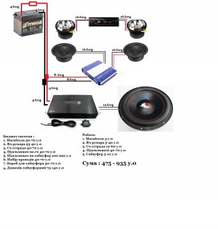

Гучна аудіосистема. Використовується здвоєний мідрейндж та пара високочастотних динаміків, які живляться від потужного 4 канального підсилювача. В якості сабвуферної ланки використовується моноблок 1500-2000 Вт, та пара сабвуферних динаміків, які в повсякденному використанні легко зможуть створювати тиск 142-145 Дб на музиці, а переналаштувавши короб для змагань 146-148 Дб.
Для більш стабільної роботи системи рекомендується встановити акумулятор більшої ємкості, або додатковий акумулятор в багажнику
