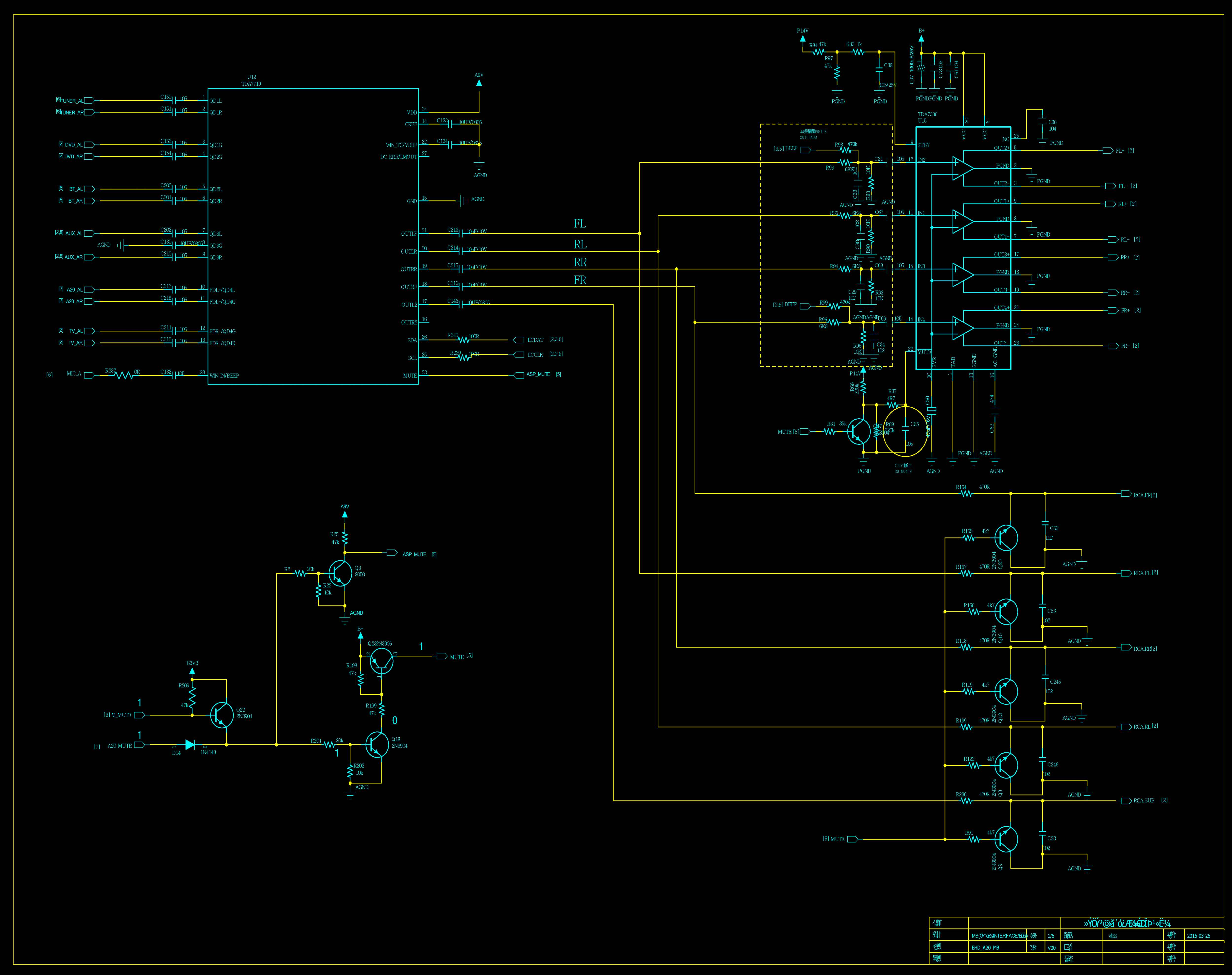

Re: Грамотна випайка лінійних виходів з магнітоли
то є приблизна принципова схема тих всіх майфунів. може я не шарю, але мені здається шо якшо звук регулюється в підсилювачі, то він би при такій схемі на штатних лінійках не регулювався.
десь так воно і працювало. з шумами знизу. але я то все повикидав і переробив
