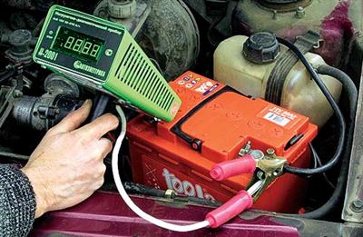

заїдь в будь-який магазин автозапчастин попроси нехай зміряють вилкою навантаження . відразу буде результат чи причина в акумі чи ні. якщо ні тоді вже тестери, зарядки, магнітоли...
