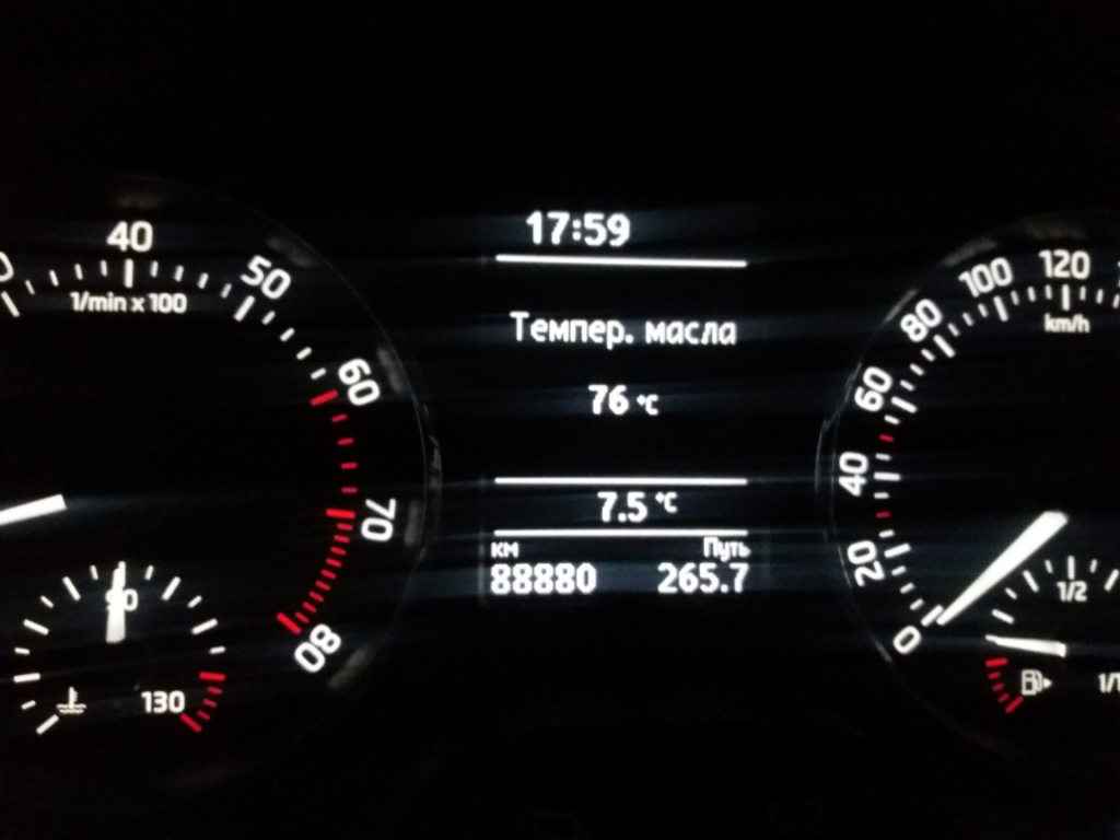

Масло шоб прогріти до 50 гр треба зо 3 хвилини-я по приборці бачу в шкоді

sashanova, так температура на приборці

Петро, в тебе показує температуру мастила чи охолодж рідини ?

Glibko, температуру мастила
і скільки показує при прогрітому двигуні в їзді скажем?

sashanova, залежить від їзди...
От завтра буду їхати і гляну спецом для тебе.Бо так переважно дивлюсь коли виходить на робочу температуру по мануалу-чи 60 чи 70 градусів і вище.По трасі точно не памятаю-90 чи 100 якшо спокійний режим
Завтра гляну точно

Температура масла від заводки мотору після простою,і проїзду по Новояворівську-проміжок 13 хвилин
