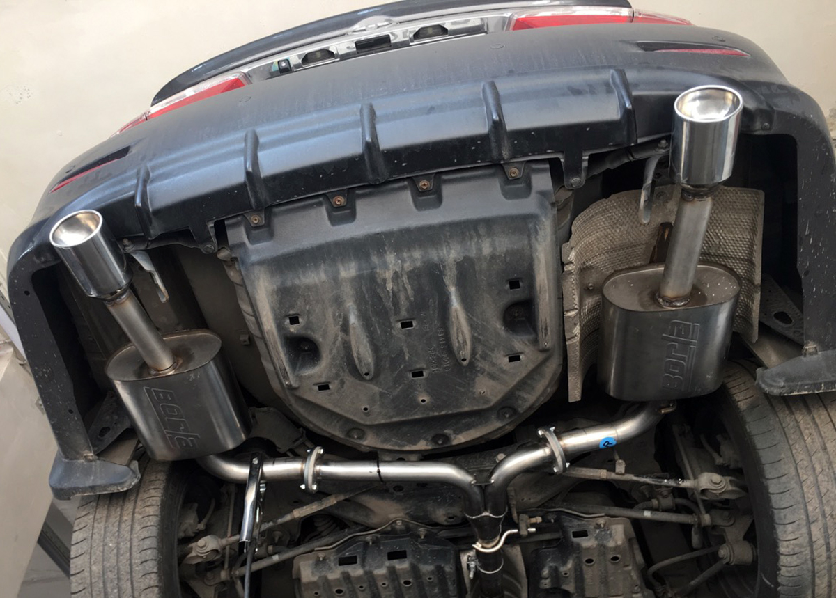

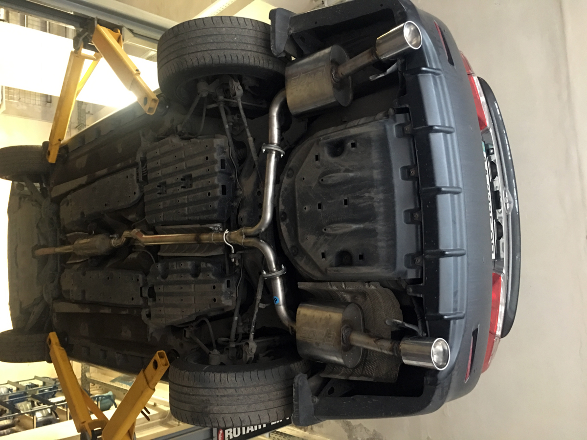

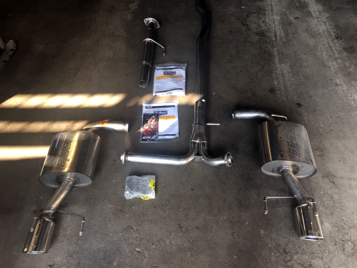

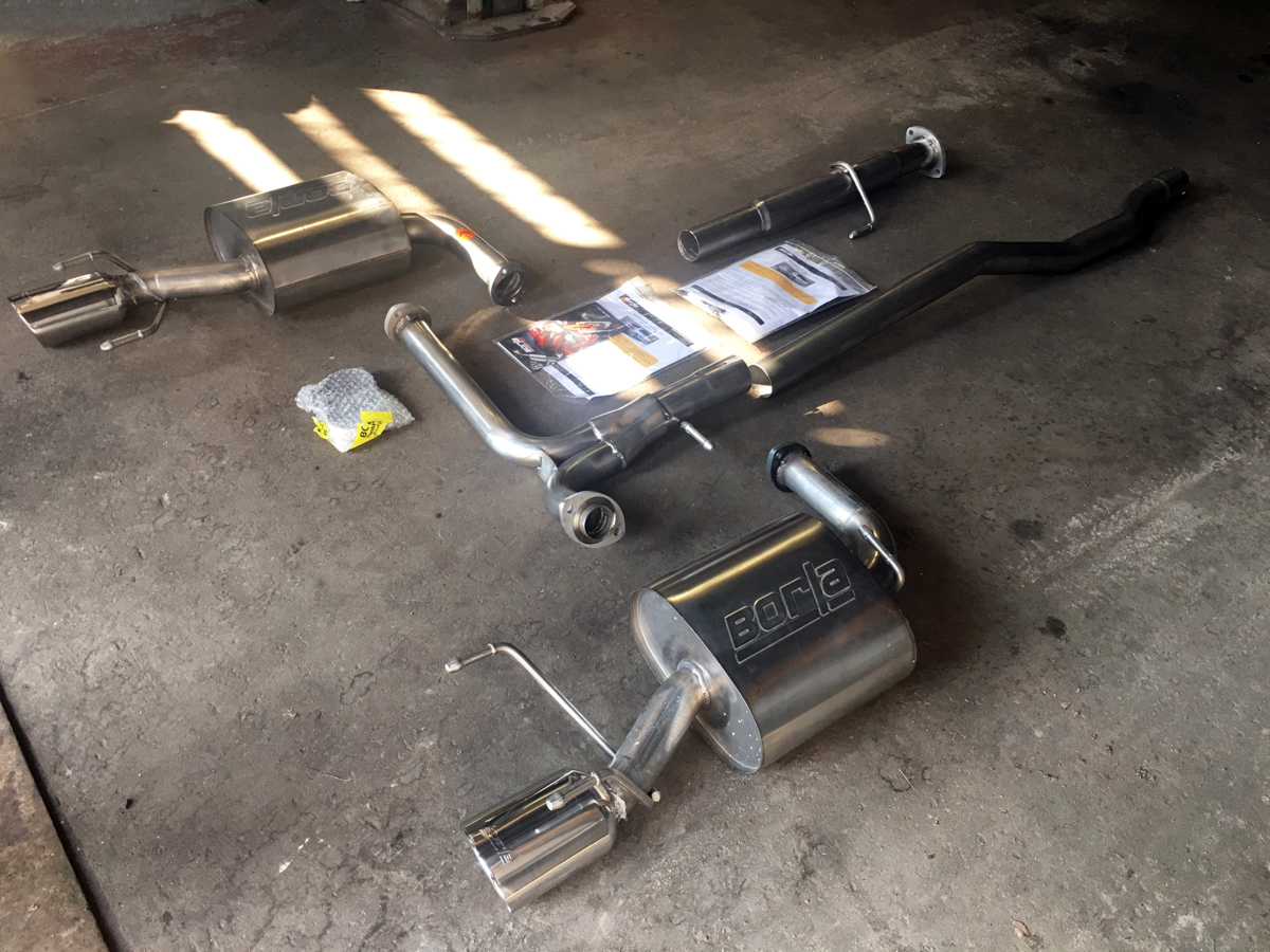

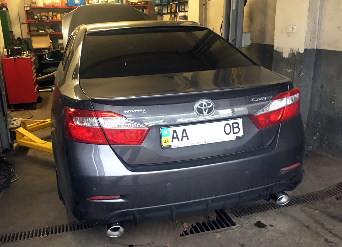

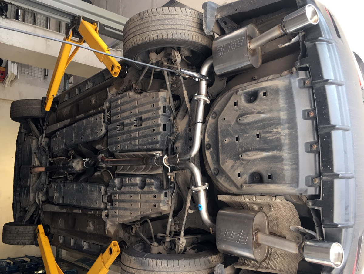

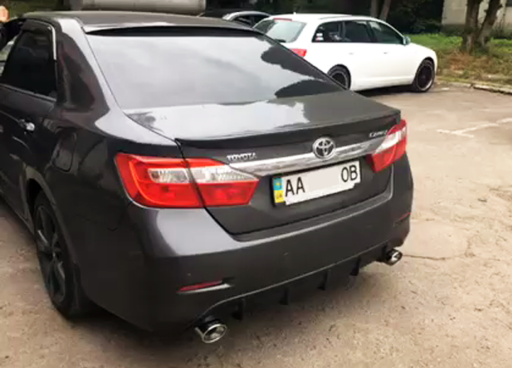

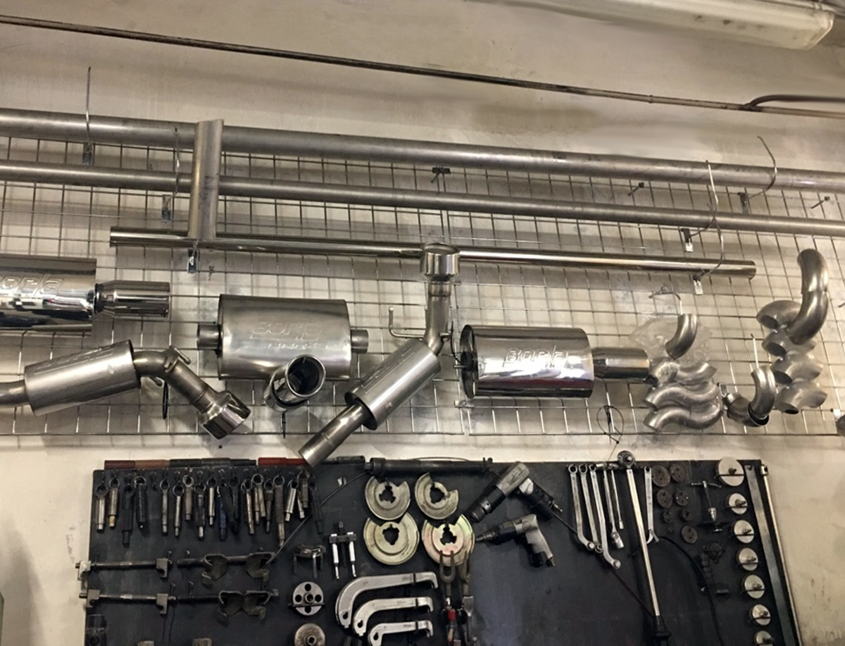

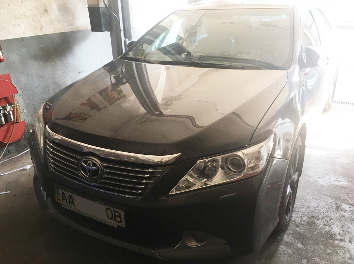

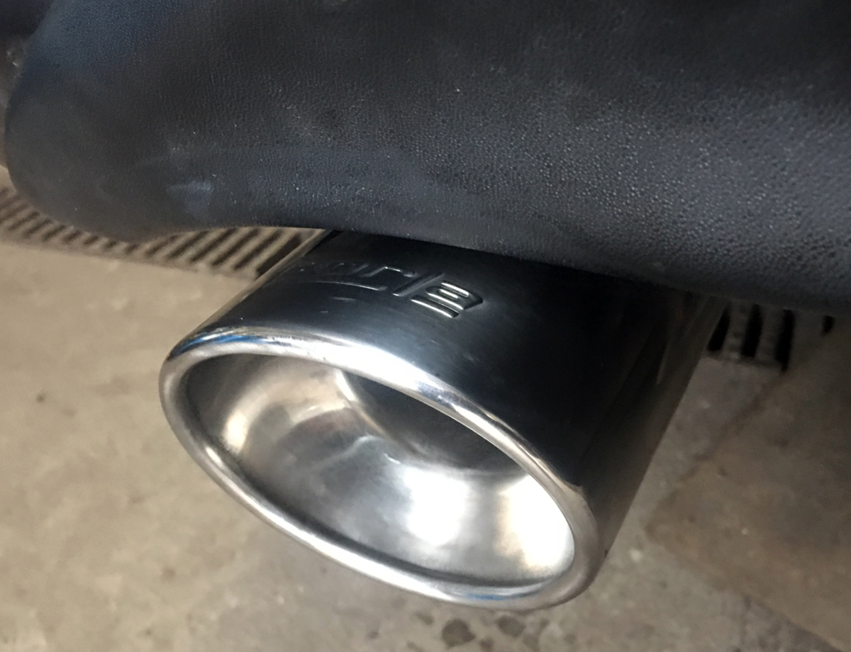

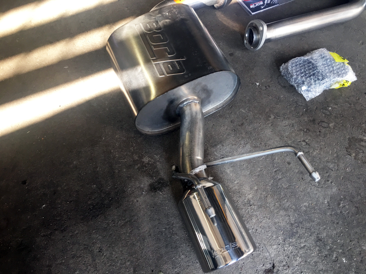

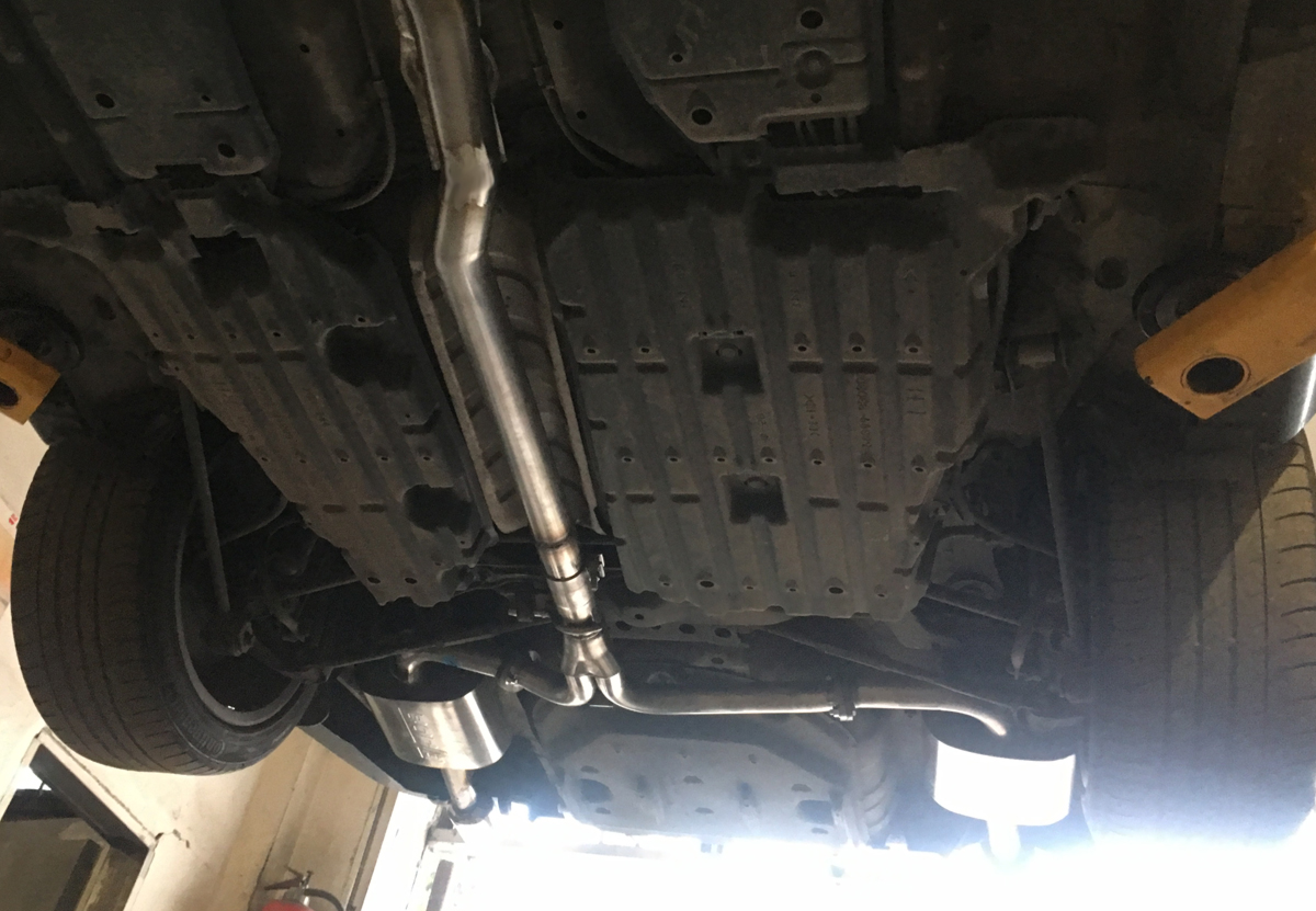

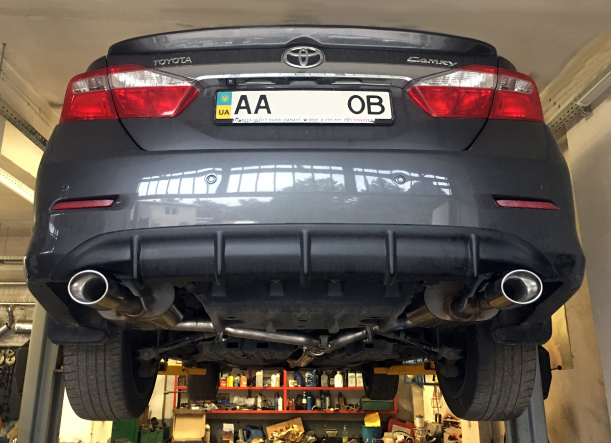

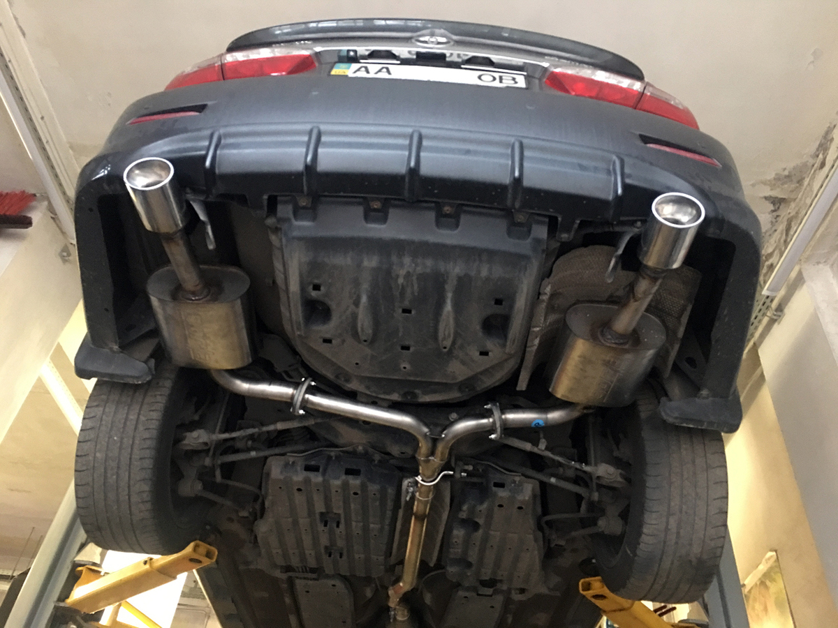

Продовжимо для любітєлєй околостокового звуку.
Нагадую в США Toyota Camry 50 випускається трошки з іншим кузовом ніж роблять їх для нас. + вона там має не 2.5 рядну четвірку а 3.5 V6 двигун.
Компанія BORLA робить вихлоп на цей асто в США - але от чи стане він на Європейця з меншим двигуном і як буде звучати - ми вирішили спробувати.
Було замовлено дві частини вихлопу:
1. Задня секція
http://borla.com.ua/part/11916
та
2. Вся магістраль після каталізатора
http://borla.com.ua/part/60572
Щоб встановити прийшлось трошки побавитись, але переваривши задні насадки та зробивши кріплення для труди з водійскої сторони - все стало як "додому".
Детальніше тут:
http://borla.com.ua/work/toyota-camry-11916-60572
Звучання:
Фото:
