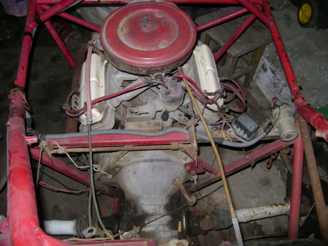

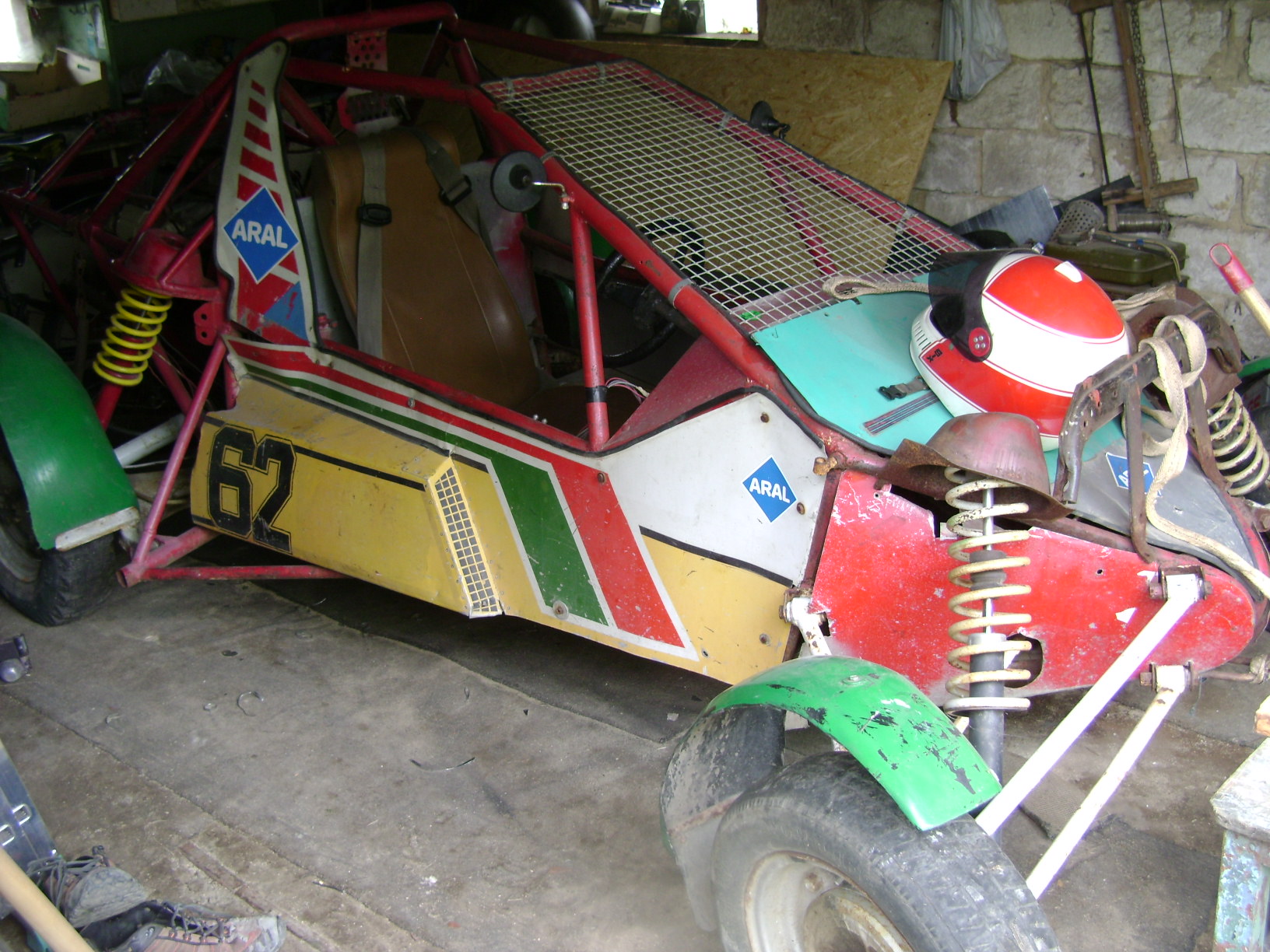

маю багі на базі запорожця, років 10 тому на ньому катався.
постараюсь його оживити і чуток модернізувати . :)

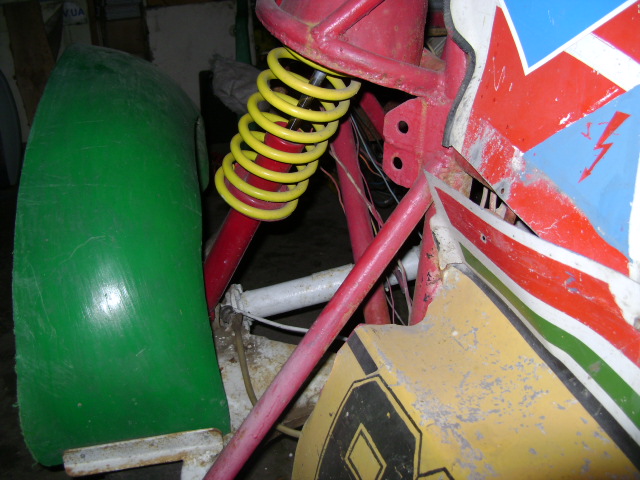

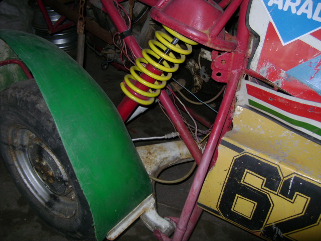

кран, можеш викласти фото ходової зблизька???
кран
Повідомлень: 6
З нами з: Нед, 18 грудня 2011, 18:06
Ім'я: василь
Стать: чоловік
Re: КАРТИНГ своїми руками
Повідомлення кран » Пон, 19 грудня 2011, 19:53
Якісь є:

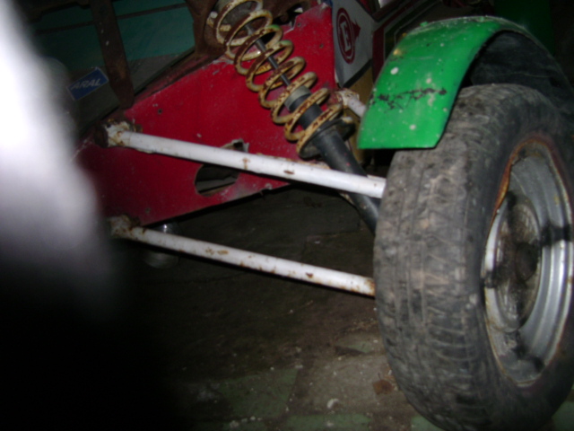

Весна... продовжую вдосконалювати багі.
передня підвіска вже працює і дискові гальма є.
