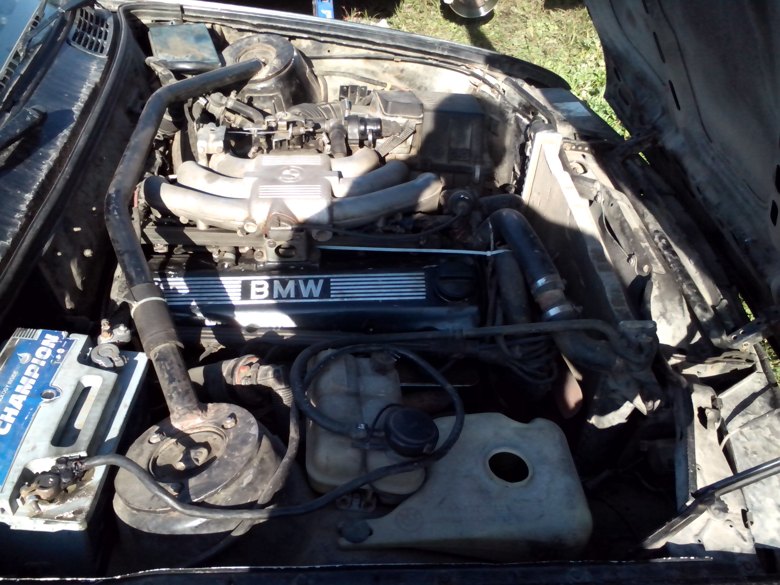

Тепер стоїть питання чим той клей видалити......
Замовив дрібнички по салону, там попільнички, ручки, пластмаски, ціни досить дешеві, від 20-100 гр...... все замовляв в східній Україні......
На разі розколхожую систему охолодження(а то половина патрубків з'єднані трубами , типу муфти зєднання ) І намагаюсь побороти занадто тверду та не інформативну педаль газу.......
Стоїть питання в виборі редуктора, зараз стоїть 4,1, трошки гудящий , до того стояв рідний 3,9, щось той 4,1 мені взагалі неподобається, перша передача практично непотрібна......думаю буду вертатись до 3,9......

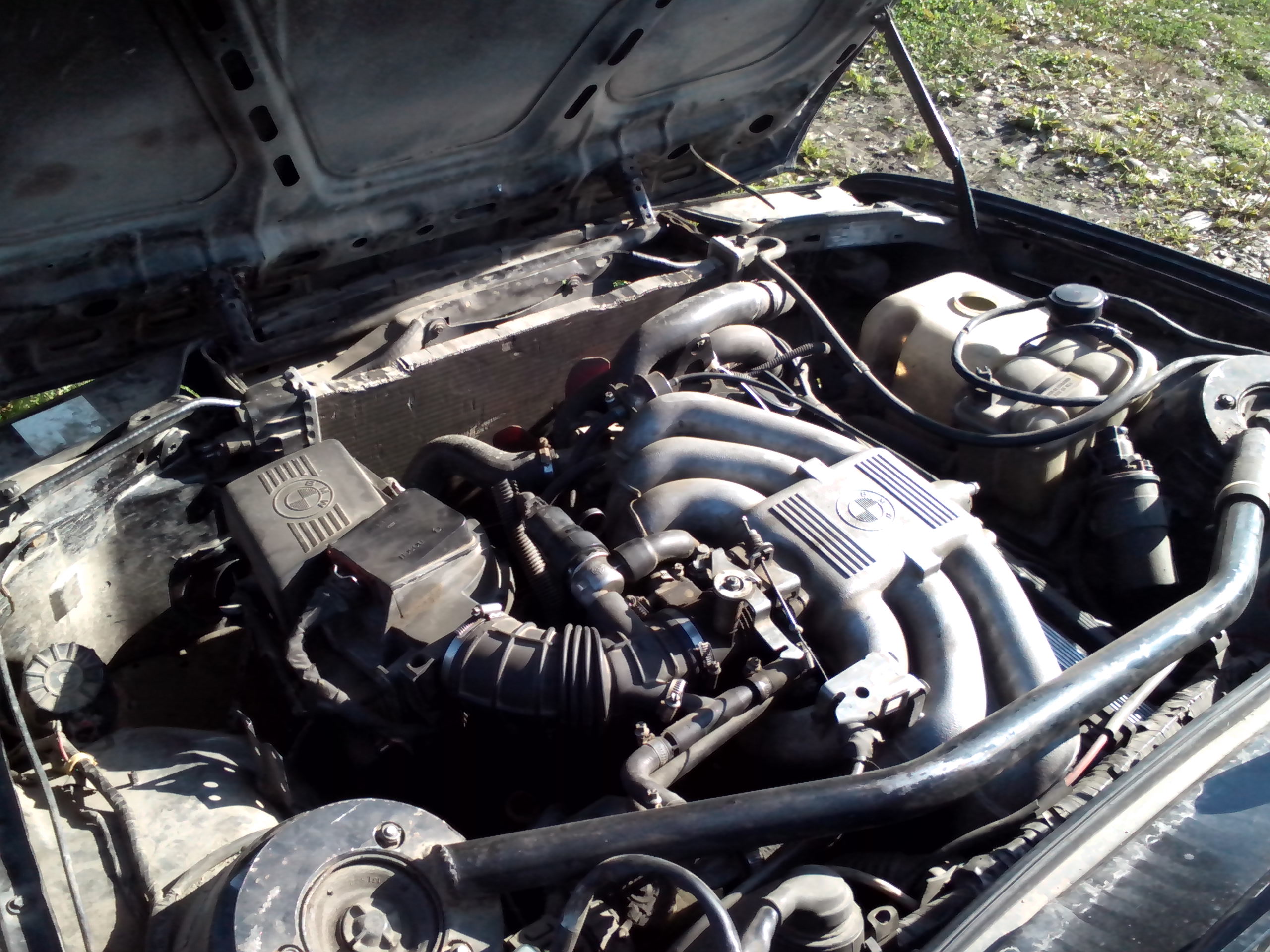

M@sTeR, головне зроби систему охолодження в ідеал .-вязкісна муфта дифузор, термостат, радіатор,норм тосол, тоді все буде ок

віскомуфта гуд, термостат новий, а от диффузора на М20 в Е30 з сист. охол 1 переходу, я щось небачив ніколи?andriy320e30 писав: вязкісна муфта дифузор

є вони. без нього може грітися в місті на хх при +30 .без нього вентилятор не тягне повітря з радіатора .ти небачив бо нікому то нетреба .їдуть поки їде)

andriy320e30, в мене радіатор з тими ж виходами але трохи інший ззовні, напевно не рідний, хоча по кріпленнях все все гуд, пізніше скину фото....прийдеться напевно і радіатор купляти з тим дифузором......

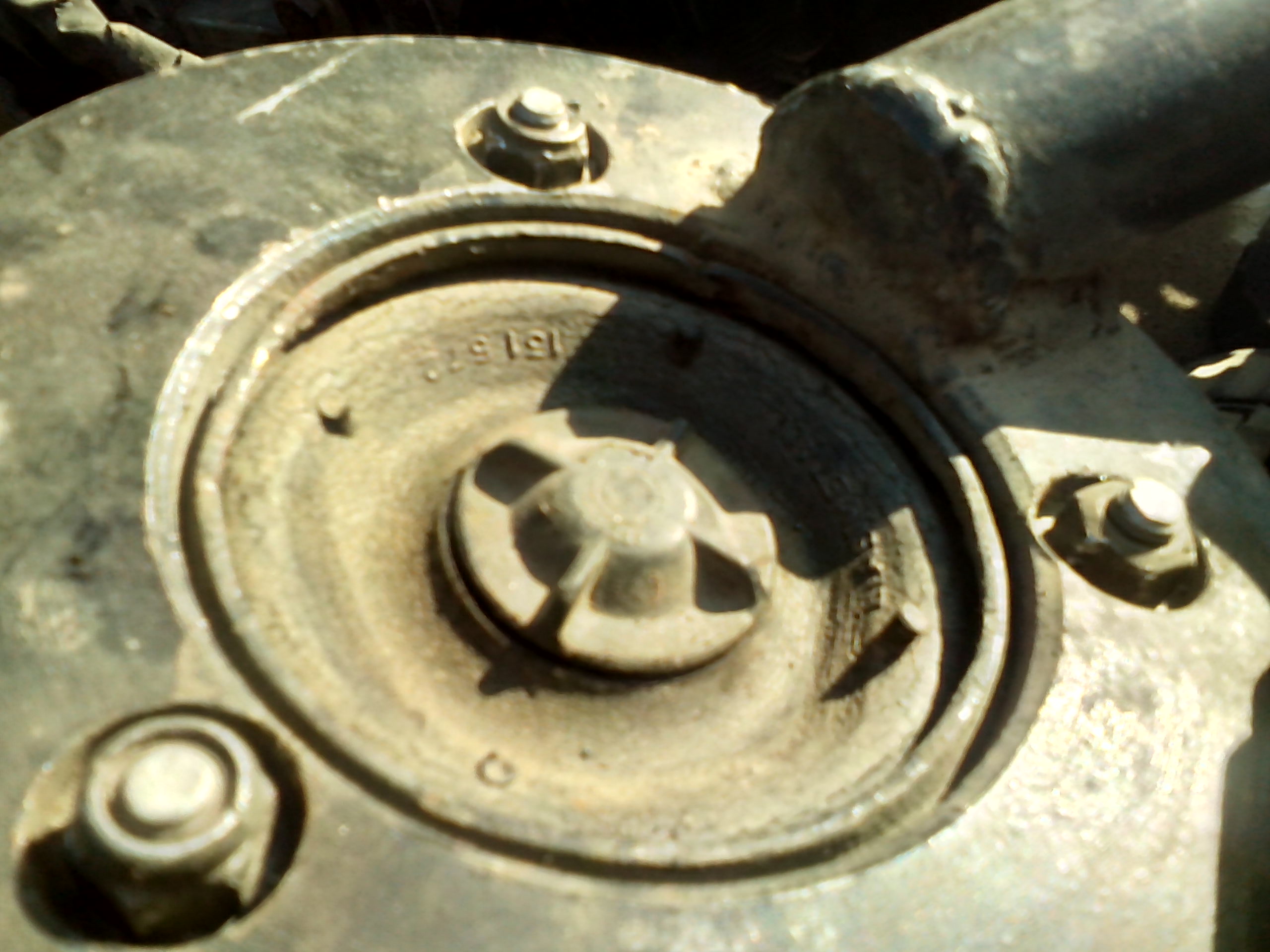

НУ як читав по відгуках то більш жосткі, всі кажуть ставити тільки їх, а тут наоборот звичайні якісь мякі як на мене. Може тому що шарові вже не першої свіжості. Сьогодні поміняю ще шарові може більший ефект буде......T5-R писав: чим тобі кращі еМочні?
- T5-R
- Повідомлень: 8142
- З нами з: Суб, 18 липня 2009, 14:41
- Стать: чоловік
- Авто: Mercedes
- Дякував (ла): 30 рази
- Подякували: 23 рази
Re: BMW E30
твоя справа як поступати, але подумай, що ричаг на дрібних нерівностях, типу бруківки, має хід, який при звичайних сайлентах не передається на кузов за рахунок порожнин між гумовими перемичками, у еМочних все буде навпаки, будеш рахувати кожен камінець + якщо лонжерони підуставші, то можуть полізти тріщини.M@sTeR писав: НУ як читав по відгуках то більш жосткі, всі кажуть ставити тільки їх, а тут наоборот звичайні якісь мякі як на мене. Може тому що шарові вже не першої свіжості. Сьогодні поміняю ще шарові може більший ефект буде......
