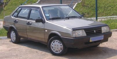

куплена в далекому 2004 з пробігом 50т. колір був папірус. Гарна приємна машинка для міста. Куплялась б.у. тому що зразу було ясно машина піде під тюнінг. Проїхавшись на ній 5т. км. було виявлено кучу проблем (здох вентилятор, вмерли всі 4 гранати, потекли стойки і на сервісі сказали що пробіг був скручений )
На наступний день машина попала в Ваш магазин. Після зустрічі з декількома клієнтами-покупцями було вирішено лишити машину собі за що не жалію по сьогоднішній день.

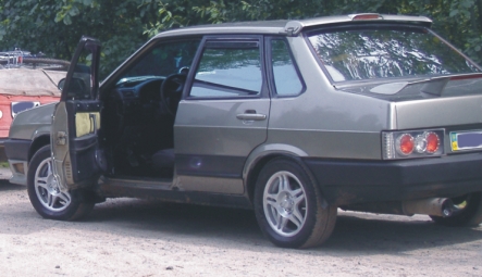

1. 2005р поставлені диски фірми Ліга 13р, резина Тойо, накладки на бампера, затонована, встановлена мін.музика Пролоджі, залито 10л антикору, віброізоляця 20 листів стп.
Машина дійсно стала більш тихою і нагадувати в салоні іномарку 80-90р.

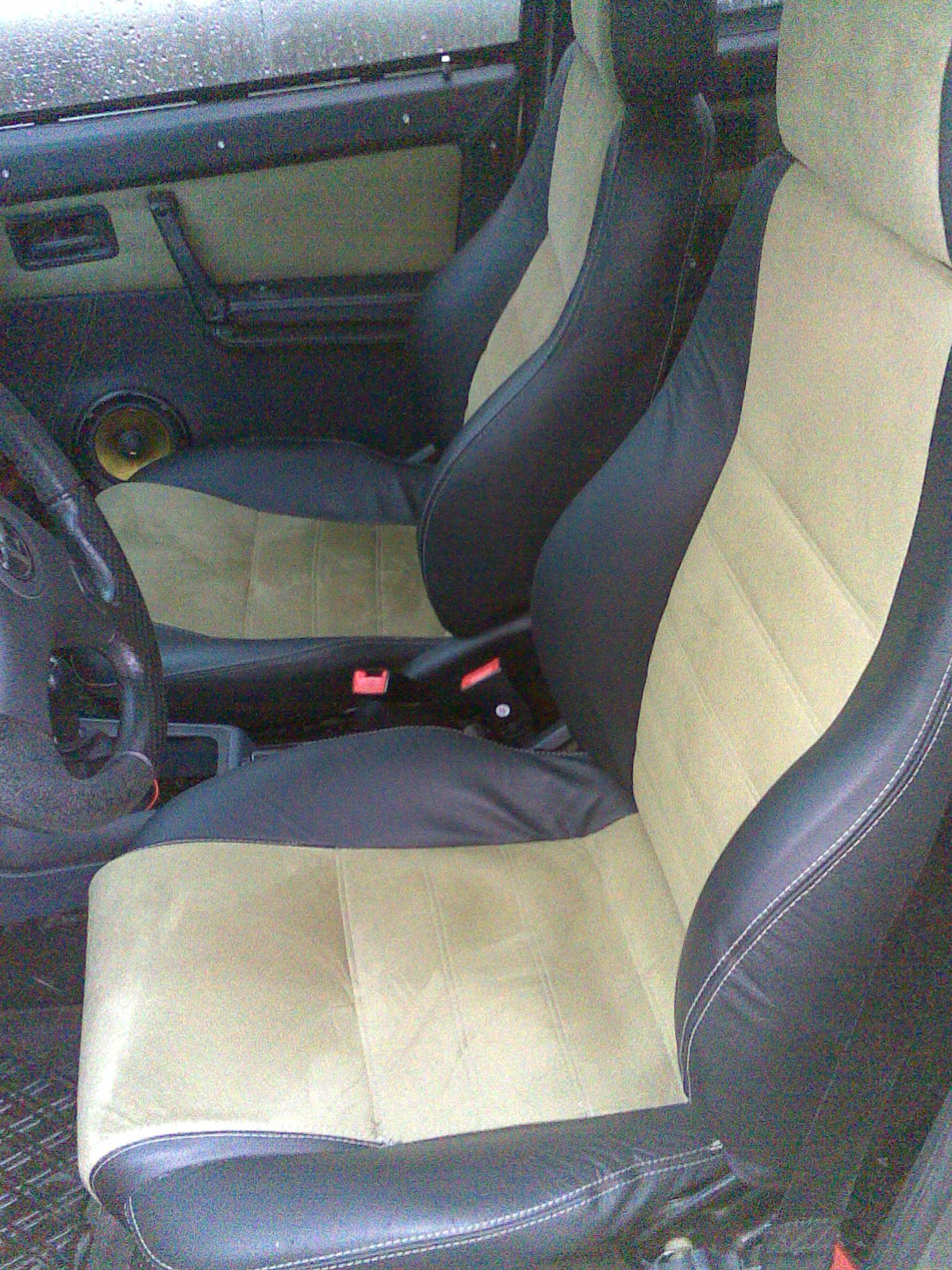

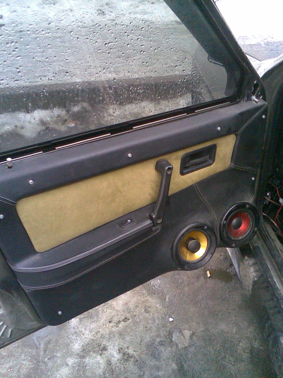

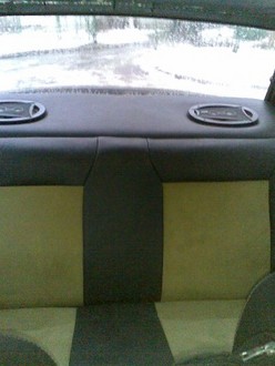

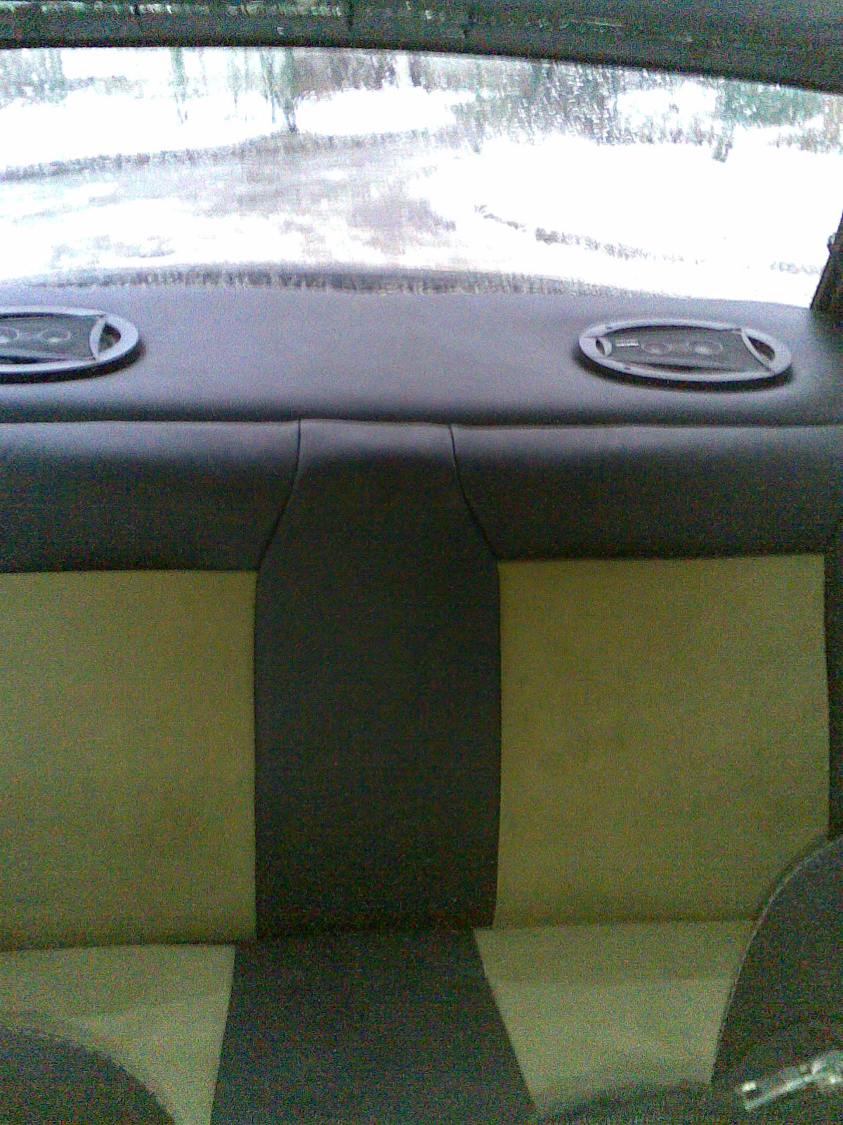

Салон був перешитий чорною шкірою з гірчичною алькантарою + встановлена панелька від опель вектра, виносний тахометр, сидіння Альфа-ромео

ти шо продав шкіряний салон? , ого, я в помешатєльстве

зі скрибом на зубах попав в нього 1300 у.е. продав значно дешевше
чесно сказати ваз і шкіряний салон речі несумісні

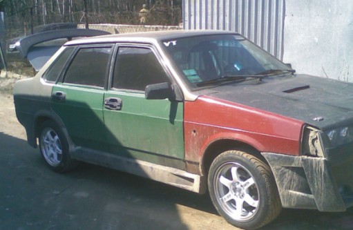

вибачте за те що авто трошки різнокольорове просто іде підгонка деталей і постійно їх красити лень авто буде світло зелене (токсично) + білі елементи

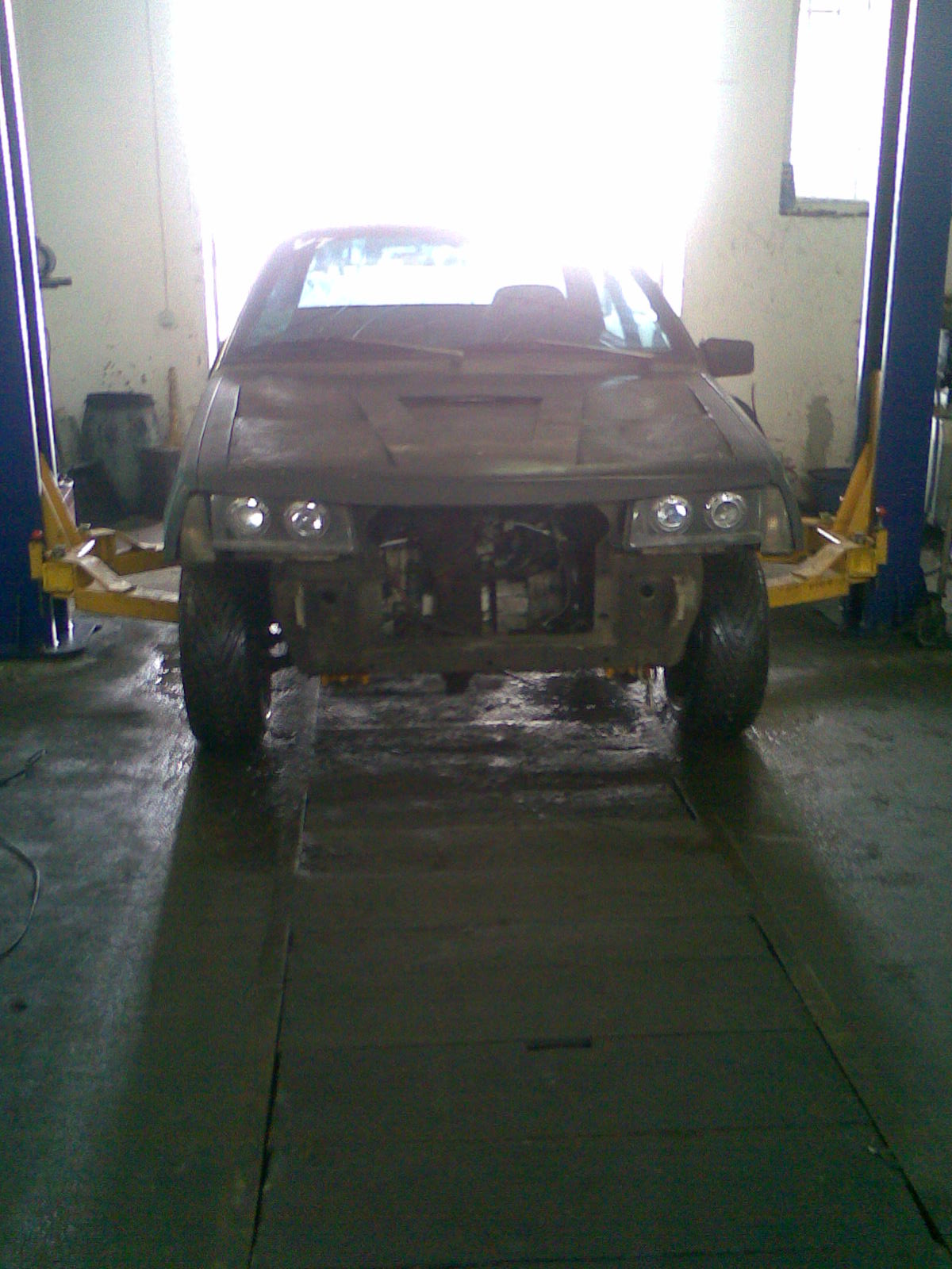

2009 було вирішено скласти авто місто-драг
куплено 7 ряд, пару 4,3
оскільки задуми були серйозні то вирішено було забити на карб і ставити інжектор з головою на 16 клопів, також докуплені вали 2112-СТИ-6 11,1мм / 10,7мм (310° / 300°) ресивер Брагин 3л який був зразу поміняний на СВР 4л, дросель 54 ну і т.д. а вот шо робити з низом незнав було 2 варіанти
блок 1,5 129шатун 82,8 поршня 74,8 коліно
блок 1,6 133 пріора шатун 82,8 поршни 75,6 коліно
Думав я над цим питанням довго поки не зустрів Сашку (драгстера) і було вирішено машина потрібна не тільки для гонок а 95% їзда в місті. Від 129 шатуна відмовився зразу, взявши його в руки і побачивши його якість (говорю про Луганські шатуни) серце нервово затікало. На ковані грошей знову не вистачало 400 у.е. і то якість не завжди супер. Другий варіант також не всиляв надію Пріора шатун погано себе веде на 7500 да і блока 1,6 по норм ціні знійти не міг а його треба ще переоформляти в даі.
Тому вирішено було зібрати мотор на блоці 1,5 шатуні від 2110 (облегшених до 400г) поршнях 82,8 коліні 78 і плита та накрити все це 16в.
Проект був успішно завершений в листопаді. Залізо стояло лишалось лише чіпанути та обкатати. Но машинка не дуже хотіла чіпуватись (пропала к лінія) дякую за старання Юрі ДМС який багато разів допомагав. Настроївши холостий на 1300 -1500 попробував їздити на ній в режимі обкатки но виходило щось не дуже приємне і через 300 км я продав ресівер в зборі з впуском а машина пішла на зимову сплячку в якій перебувала по вчорашній день

Delfin, Питання: вона ж в тебе була сірого кольору... а тепер все різно-кольорове. Що бита була чи я щось не зрозумів?
Але підтримую твій проект, і бажаю успіху

а була вона не сіра а зелена (через що з дайцями маю завжди проблемки)
вона не бита вона в процесі тюнінга
просто я свої деталі давав під розробку матриці тому вона трошки різнокольорова. Зараз крила, багажник і капот зі скловолокна коли все закінчу буду її обклеювати
