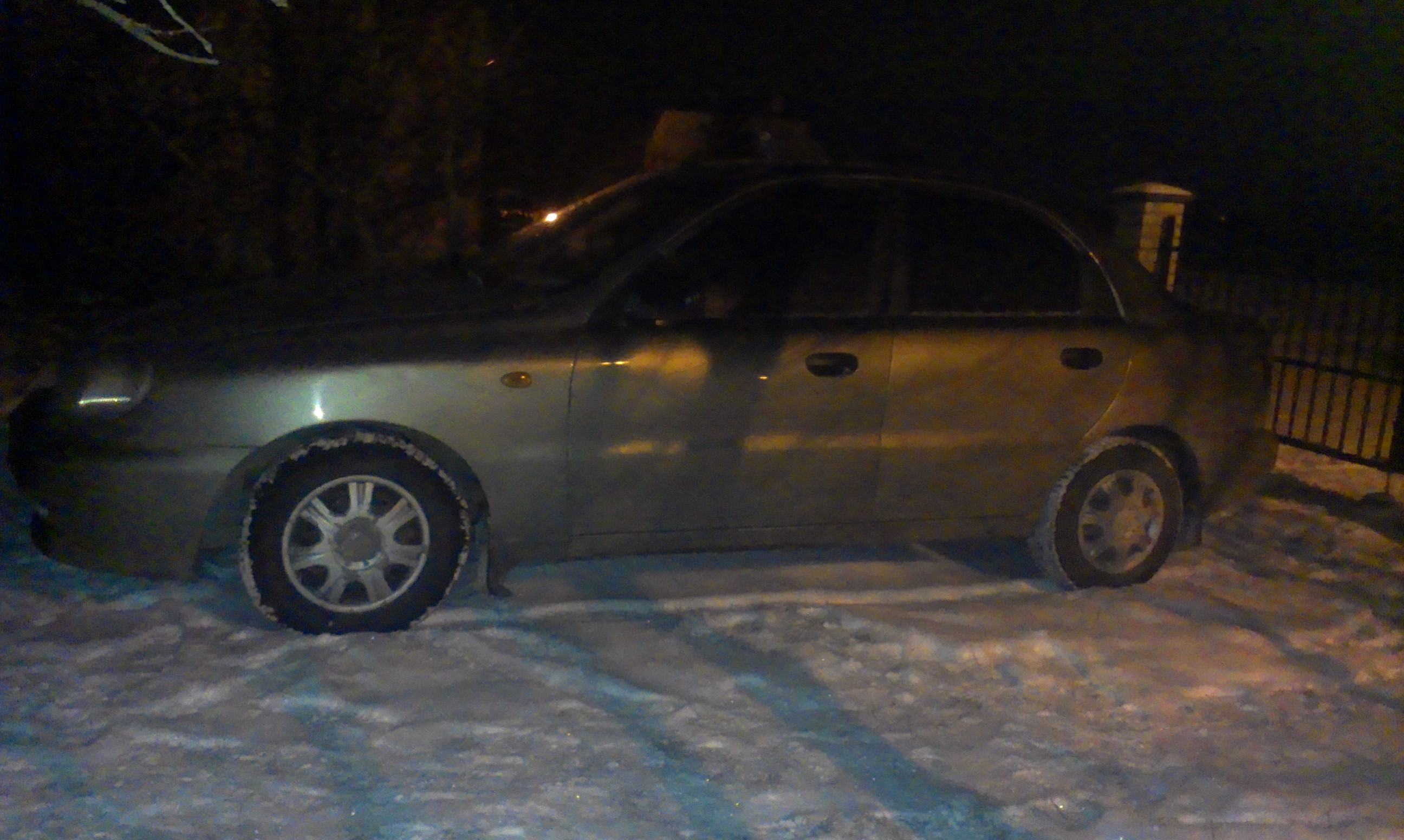

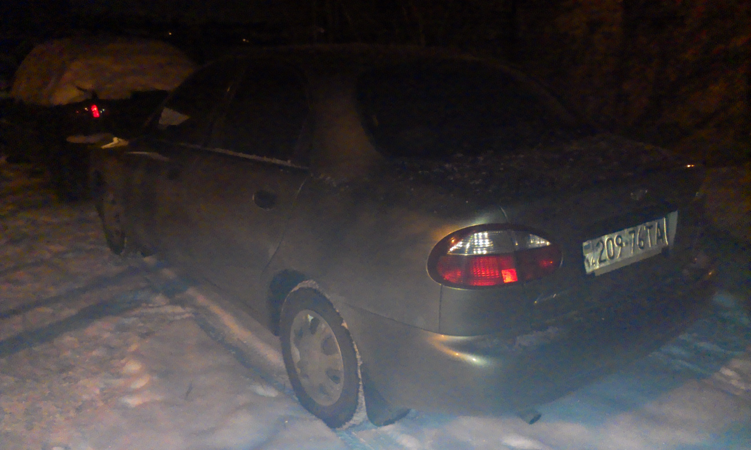

Від недавна я влаштувався нарешті на роботу на котру влаштовувався аж півтора роки. Видали мені службову машину (не таку на яку сподівався ) але маєм шо маєм, дивлячись на пробіг майже в 500тис, думаю БЖ получиться цікавий
От від такого дива мені вручили ключики

Ростик1, дивлячись на пробіг у неї ще не найгірший вигляд... Хоча можливо це фотографії вночі так впливають.

LEgEnDA, То просто темно, тому так виглядає Працюю водієм

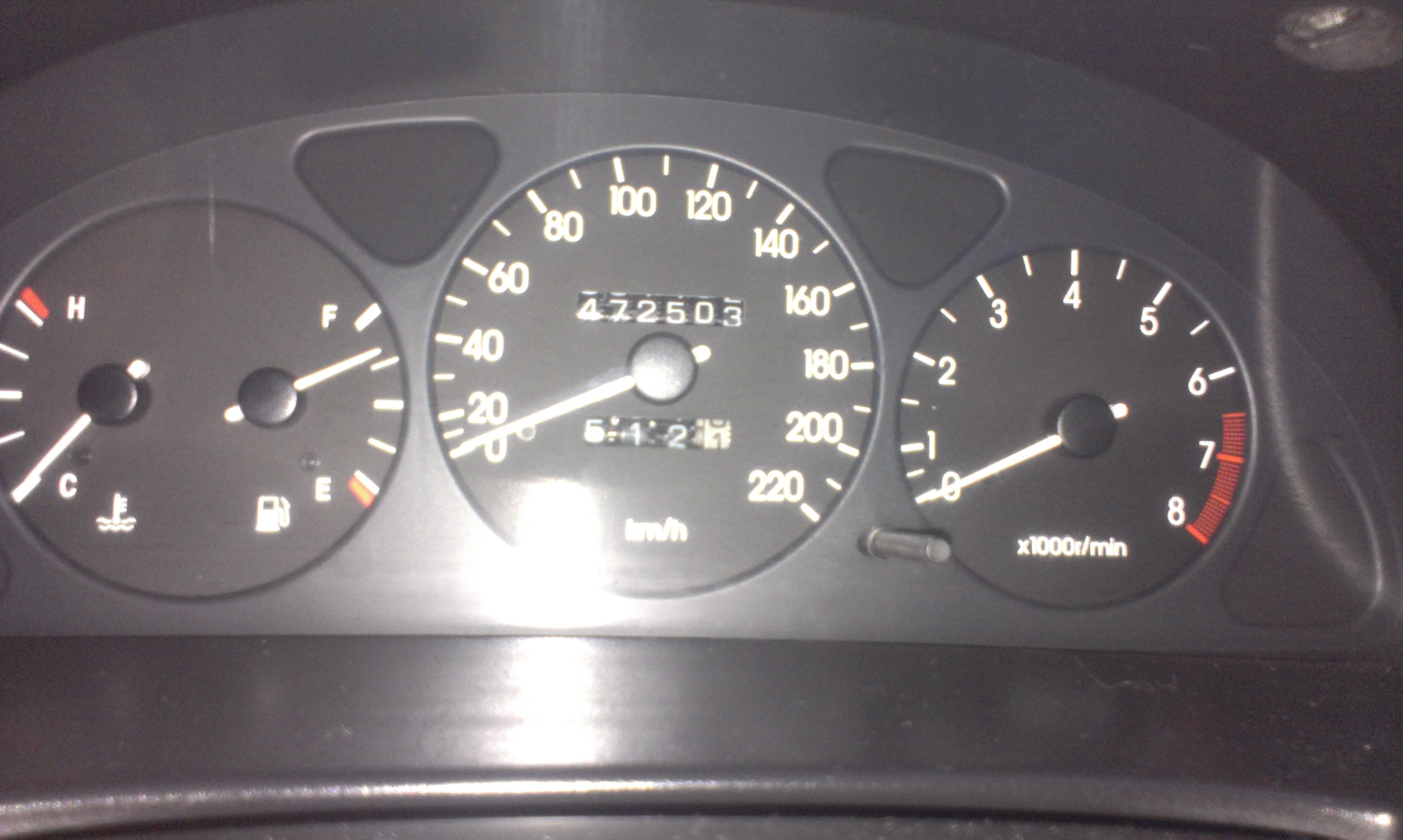

якщо він правдивий...могли його просто накручувати щоб списувати пальнеLEgEnDA писав: дивлячись на пробіг у неї ще не найгірший вигляд

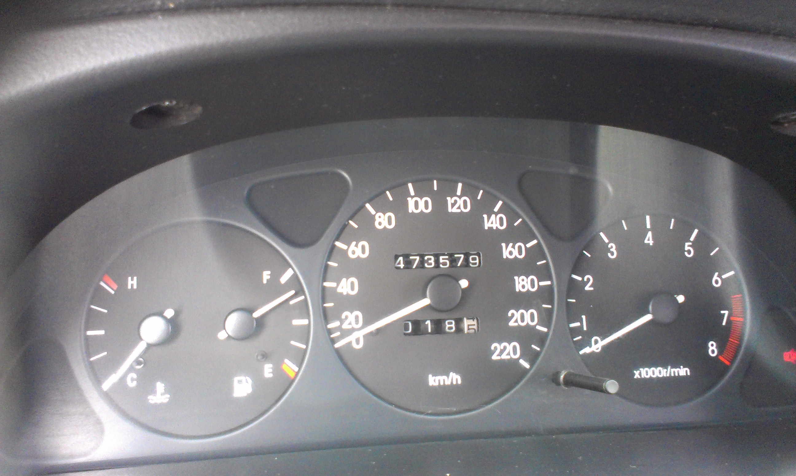

Отже, дістався мені цей автомобіль з вражаючими 472тис пробігу. Перша думка була у мене що це ТРУП , але після проїханих перших десятків км я все більше дивувався наскільки цей автомобіль ЖИВИЙ.

я офісний планктон і при теперішніх пробігаг за 13 років наїздив би біля 400 тисяч, а тут ше службова машина, пробіг точно правдивий.T5-R писав: якщо він правдивий...могли його просто накручувати щоб списувати пальне
ще й автор за два дні вже накатав на ній 350км, це показує як використовується машинка, в гаражі не стоїть.

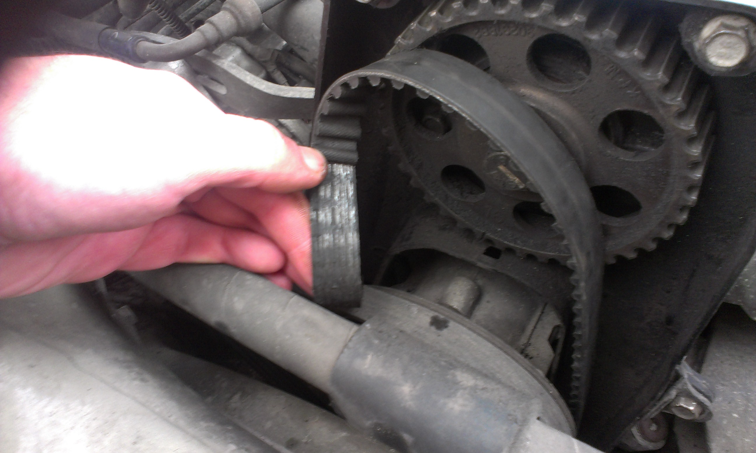

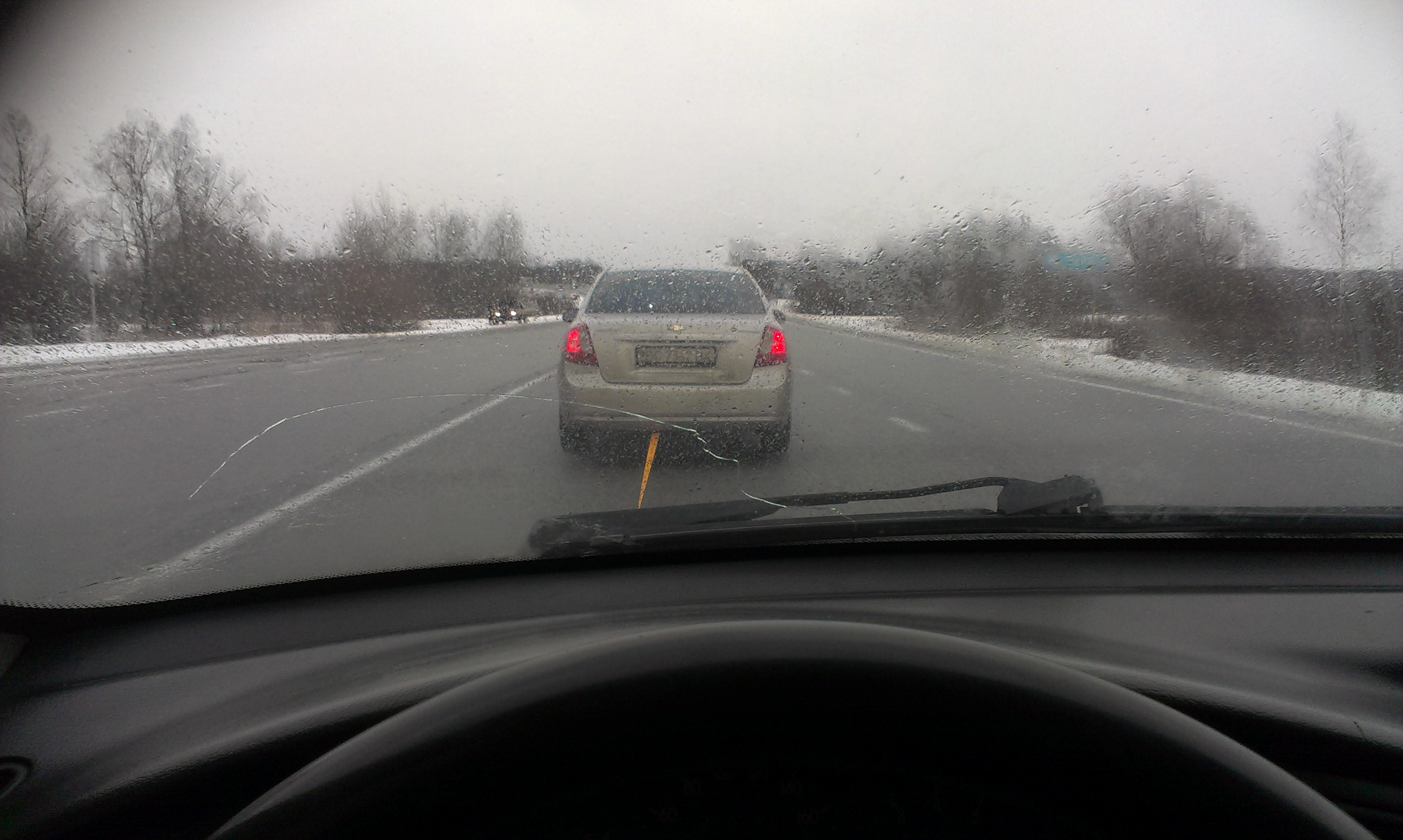

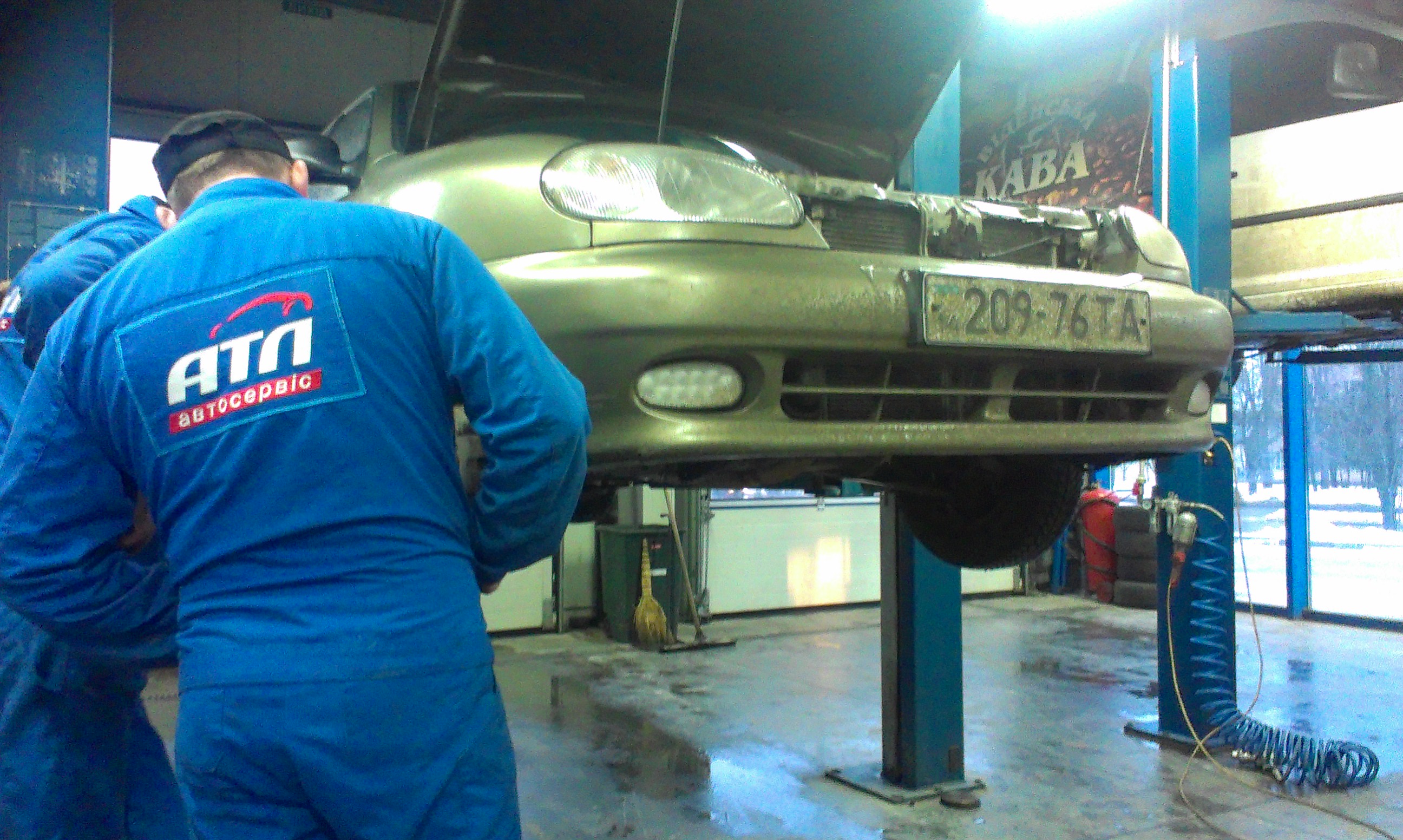

З того моменту як мені вручили ключі від машини пройшло 6 днів, з них три вихідні. За цих три дні я проїхав 1080км

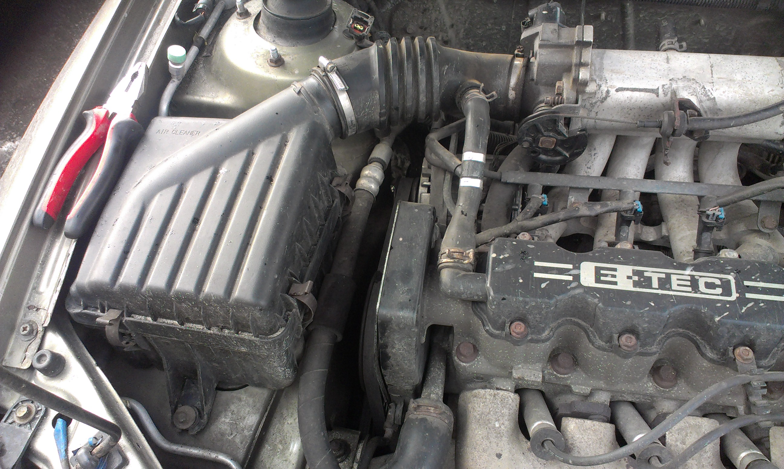

Щоб перевірити ремінь треба ж ключем на "10" зняти захисний кожух, але з усього інструменту що я знайшов у машині я знайшов тільки плоскогубці За допомогою нескладних заклять які я вимовляв з піною у роті, мені все таки вийшло плоскогубцями відкрутити кожух і переконатися в тому, що мої побоювання справдилися рвануло ремінь Подзвонив старшому механіку в офіс, і він вислав мені машину яка повинна була мене притягнути на СТО. Через годину очікування прибув "Чіп і Дейл" який і підчепив мене на шнурок і потягнув у Львів Було холодно, швидко і страшно, але ми доїхали до СТО, де мені повинні були поміняти ремінь ГРМ Ремінь встановили, компресію поміряти, і сказали йди на автобус і їдь додому, клапана погнуті

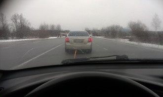

Але прикол в тому, що це СТО не займається ремонтом двигунів, тому завтра їду з евакуатором за машиною і везу на СТО де серцю повернуть життя І ще одна цікавинка, по документах, ремінь був міняний 5000км тому.
Але тішить шо з 05.01 по сьогодні я вихідний без втрати заробітньої плати
і насолоджувався відсутністю будь-яких зайвих звуків і ідеальною роботою всіх агрегатів(машина реально їде досить достойно дивлячись на пробіг) . І ось сьогодні з селі П'ятничани (Стрий) при обгоні перейшов з п'ятої передачі на четверту, дав газу, і... почувши спецефічний шелест, заглох. На нейтралі заковся до придорожньої кафешки
і з молитвою на устах "тільки не ГРМ" підняв капот.Щоб перевірити ремінь треба ж ключем на "10" зняти захисний кожух, але з усього інструменту що я знайшов у машині я знайшов тільки плоскогубці За допомогою нескладних заклять які я вимовляв з піною у роті, мені все таки вийшло плоскогубцями відкрутити кожух і переконатися в тому, що мої побоювання справдилися рвануло ремінь Подзвонив старшому механіку в офіс, і він вислав мені машину яка повинна була мене притягнути на СТО. Через годину очікування прибув "Чіп і Дейл" який і підчепив мене на шнурок і потягнув у Львів Було холодно, швидко і страшно, але ми доїхали до СТО, де мені повинні були поміняти ремінь ГРМ Ремінь встановили, компресію поміряти, і сказали йди на автобус і їдь додому, клапана погнуті

Ростик1 ось тобі і службове авто і АТЛ...
або фіг міняли ремінь або якусь фігню поставили

andrew, Коли я зняв кожух, то ремінь був якийсь LCA made in slovakia, коли я в себе міняв ремінь, то він гарніше виглядав після 50тис, ніж той шо пройшов 5тис

Ростик1 LSA - Китай
найдешевше гімно, яке тільки існує. по фото видно, що зуби тупо стерлись

andrew, Він розслоївся майже по всій довжині, от і в самому слабкому місці зуби повилітали
