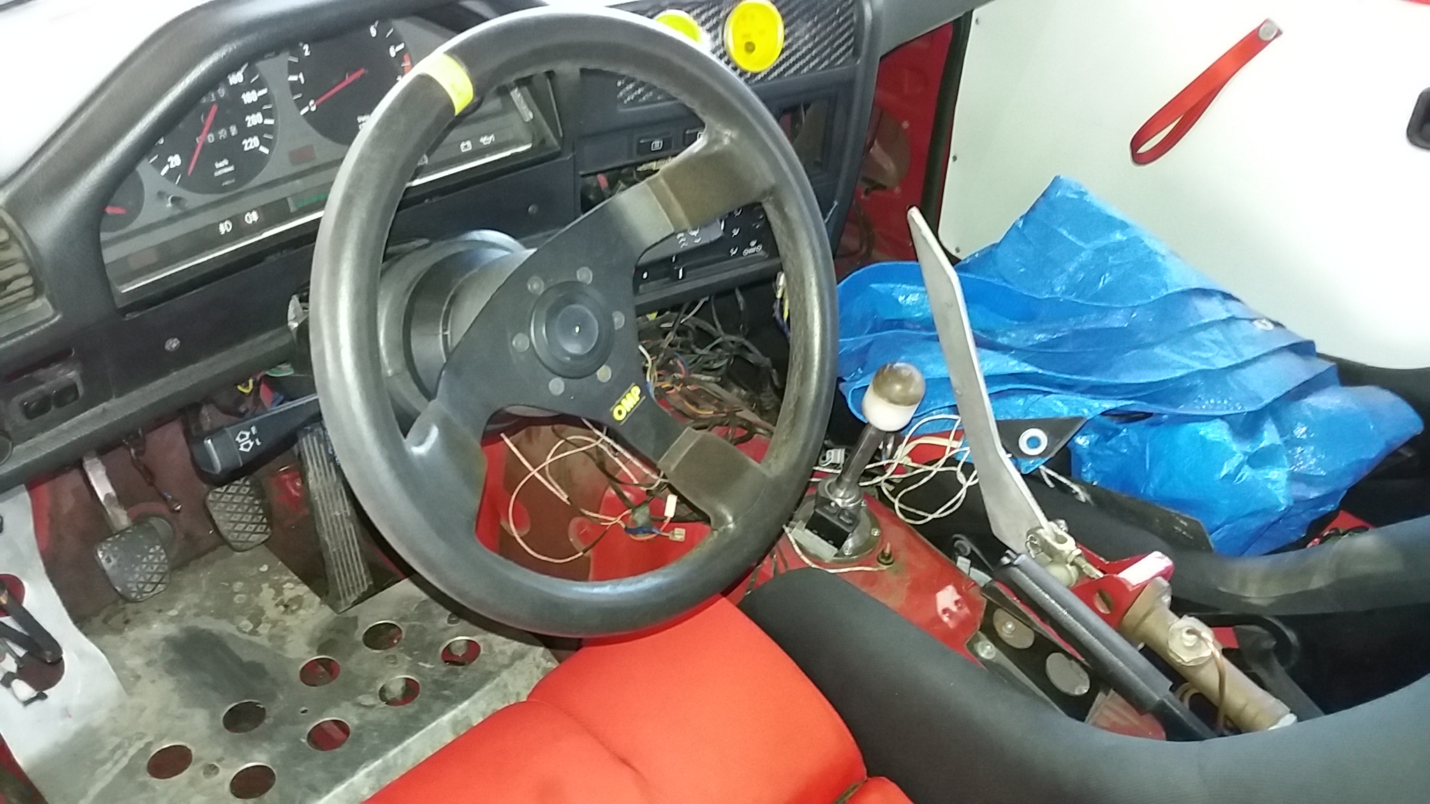

"Удачно" зняв сигналку. Корч не заводиться. При тому сигналка до двигуна не була підключена, суто як цз працювала. Ше зняв проводку дверей, на водійській був якийсь підозрілий датчик на замку, мож він. Треба тепер електрика

Завів бодайби його шляк, діло було в реле. Знаяв задні вікна під одним псц ржавчина.
