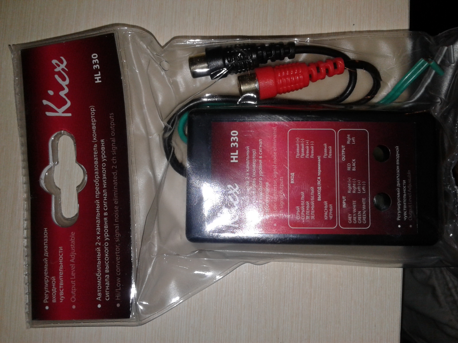

займався я тою невдячною справою на лагуні декілька тижнів тому. плюс однозначно від акума, запобіжник в колбі 60А (може і забагато, але так нарадили). мінус мінімальний, метровий з під задньої сідушки, кріплення ремня безпеки. той перетворювач підключав зразу біля голови, лінійки по правому порогу, силовий і упрявляючий по лівому порогу.
якість може бути, але я перетворювач брав kicx за майже 600грн, а не ті містері по 200-250. довго мучився з настройкою, але потім в настройках голови з динаміків зняв низькі частоти, усь трохи підкрутив і супер. твітера високі відігрують, на колонках середні, басу майже нема, бас суто на сабі. різниця колосальна порівняно з стоком)
плюс кинути в салон виявилося задачкою з зірочкою, тиждень шукав де просунути, в результаті розібрав трохи під капотом щоб був доступ, біля вакуума висверлив дирочку в салон, туди резинку і все заграло)

Задні динаміки відключав, чи приєднав той Кікс врізавшись в систему?
Яка в тебе модель кікса? Я собі такий взяв

в мене hl 380 kicx. підключав його зразу біля фішки голови врізавшись в задні колонки. не треба їх відключати ні в якому разі!

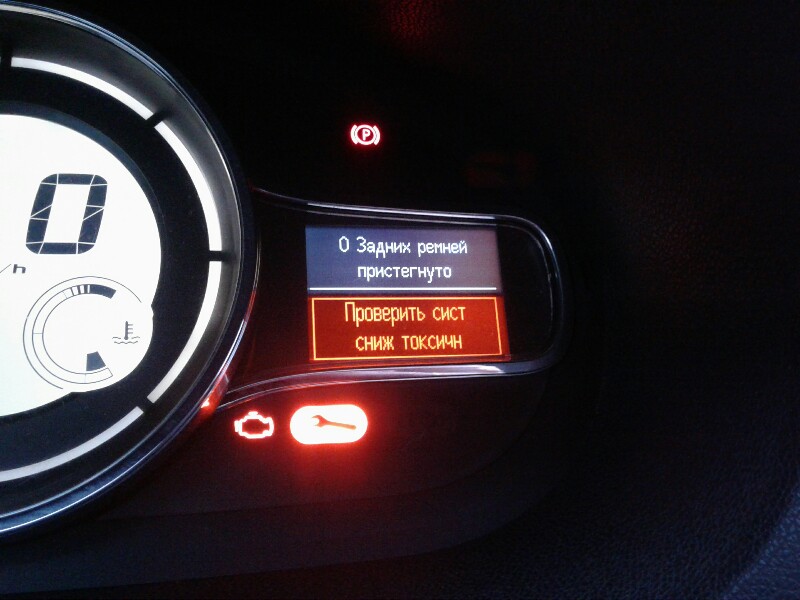

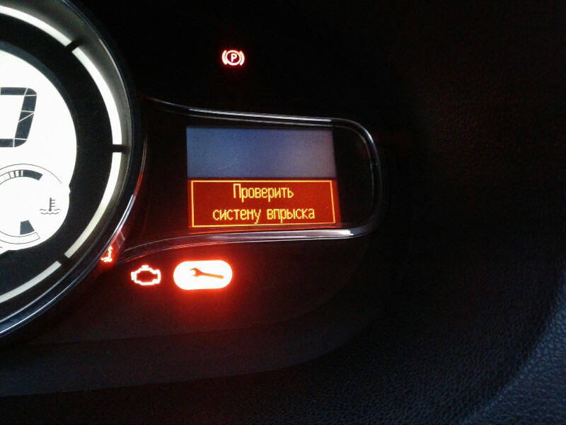

Сьогодні меганчик припідніс подарочок. Виїхав з дому і проїхав ~5км як тут опа сюрприз
При цьому чуток впала тяга і більше жодних проблем не помітив, тому вирішив дотянути до юрк на діагностику. За кілька км опачки і знову подарочок
:facepalm
Так і дотягнув до офів. Діагностика показала збій по датчику диференційного тиску....короче щось таке що з егр повязано. Сажі було 2гр. Діагност сказав що можливо глюк або і щось з тиском/герметичністю в перепускних трубках, відповідно помилку зняв. Запропонували мені позбутись всіх бід одним маневром - позбутись егр, нащо я їм наразі подякував і поїхав на роботу. Цілий день відкатав, більше помилка не зявлялась :drive

в мене зараз такі самі помилка вискокли, крім цього перестала показувати стрілка переключень передач і перестав працювати круіз. До цього ще замітив що вільно крутиться грубий патрубок що йде зразу біля нижнього замка капота(на інтеркулер чи що, хз). Пробіг рідний 104 000, завтра їду на комп, відпишусь.
