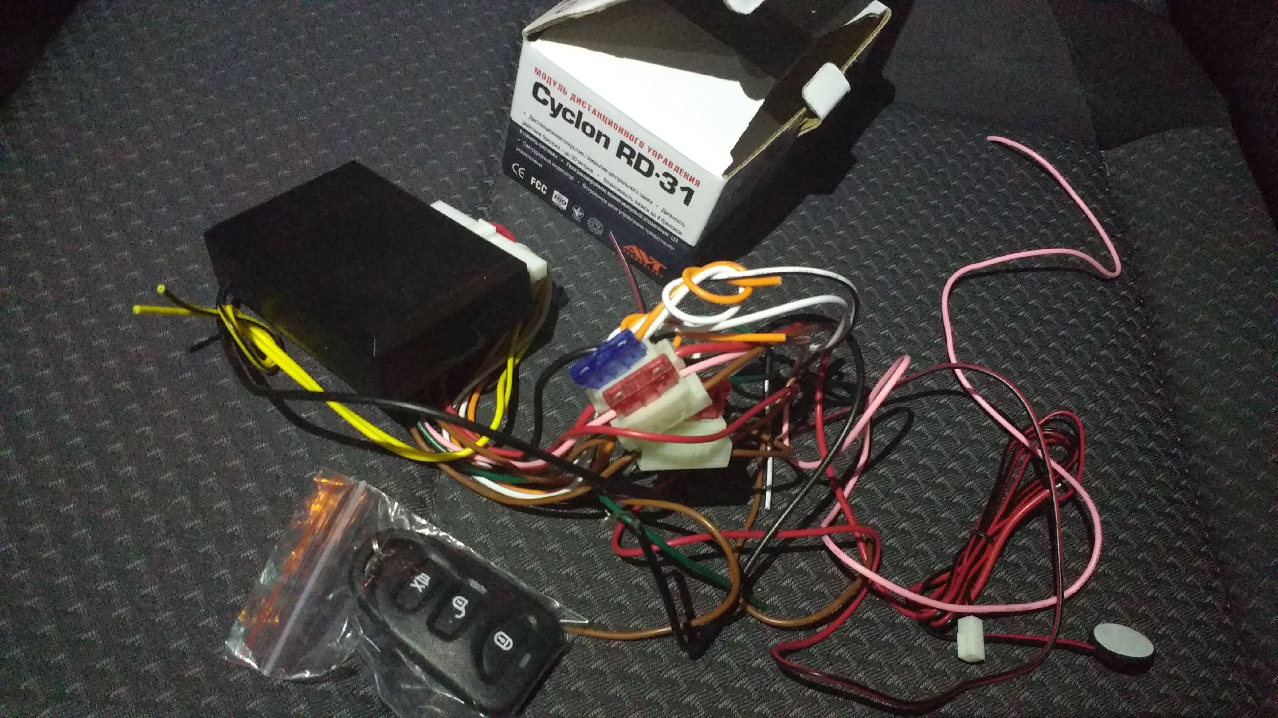

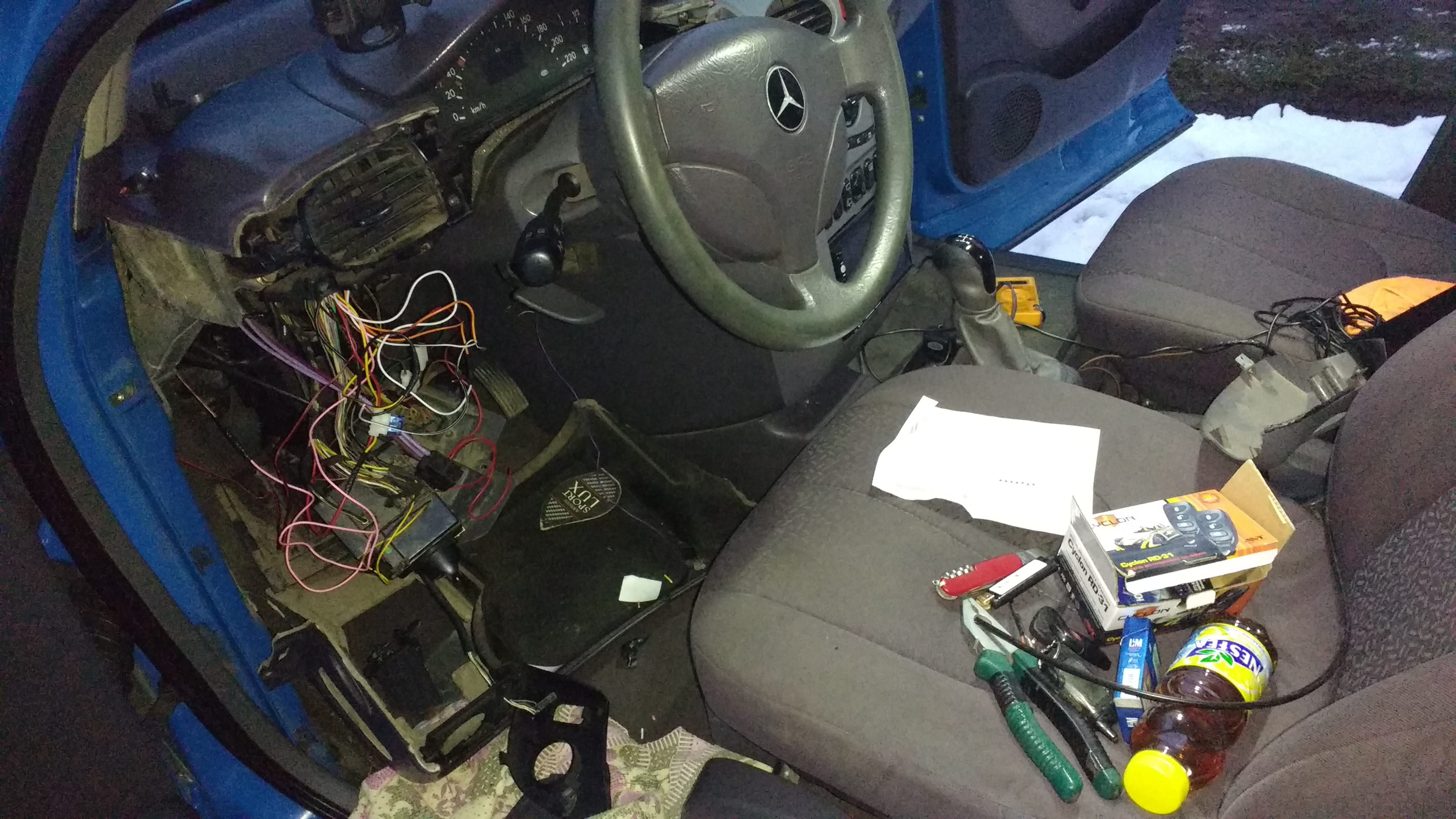

:shock :shock :shock виявилось шо моя машина не закривалась при постановці на охорону. Спочатку пробував перепрограмувати сигналку, але нічого не вдалось, тому вирішив купити нову, але не сигналізацію, а звичайну систему дистанційного відкривання/закривання.
Розібрав пів панелі, дістав звідтам те все дрантя, яке було встановлене, і приліпив своє :D

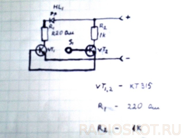

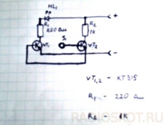

Тепер з систем захисту в мене залишився штатний іммо і тумблер живлення форсунок, але не такий як всі звикли бачити, а сенсорний, спаяв собі самий простенький за подібною схемою
схований в місці, якому з міркувань безпеки сказати не можу ;) але поки не приставити палець до цього місця авто не заведеться.

Кіко-с дав за ту дистанційку?

250грн

Шось не пойму..де по схемі розрив живлення?..і шо то за сенсор такий?..реагує на любий палець чи лише на твій?..якшо на любий то в чому суть?..

Це просто як тумблер, але без тумблера. Тумблер знайти простіше ніж сховану "антену" під пластиком. Реагує на дотик.
Робив як описано тут, але додав ще реле.
https://youtu.be/hgDBMQrYsr8

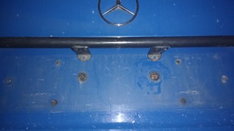

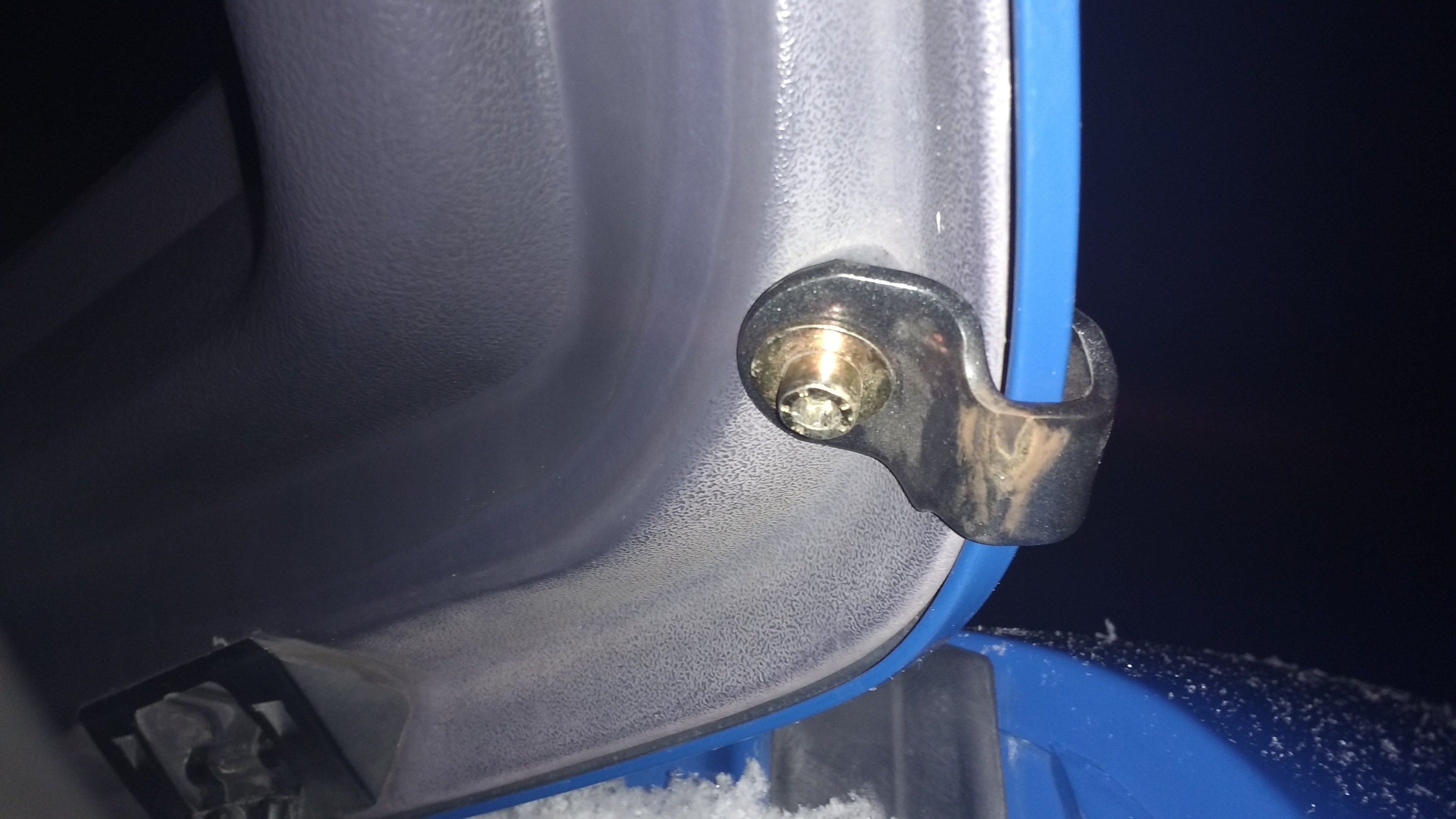

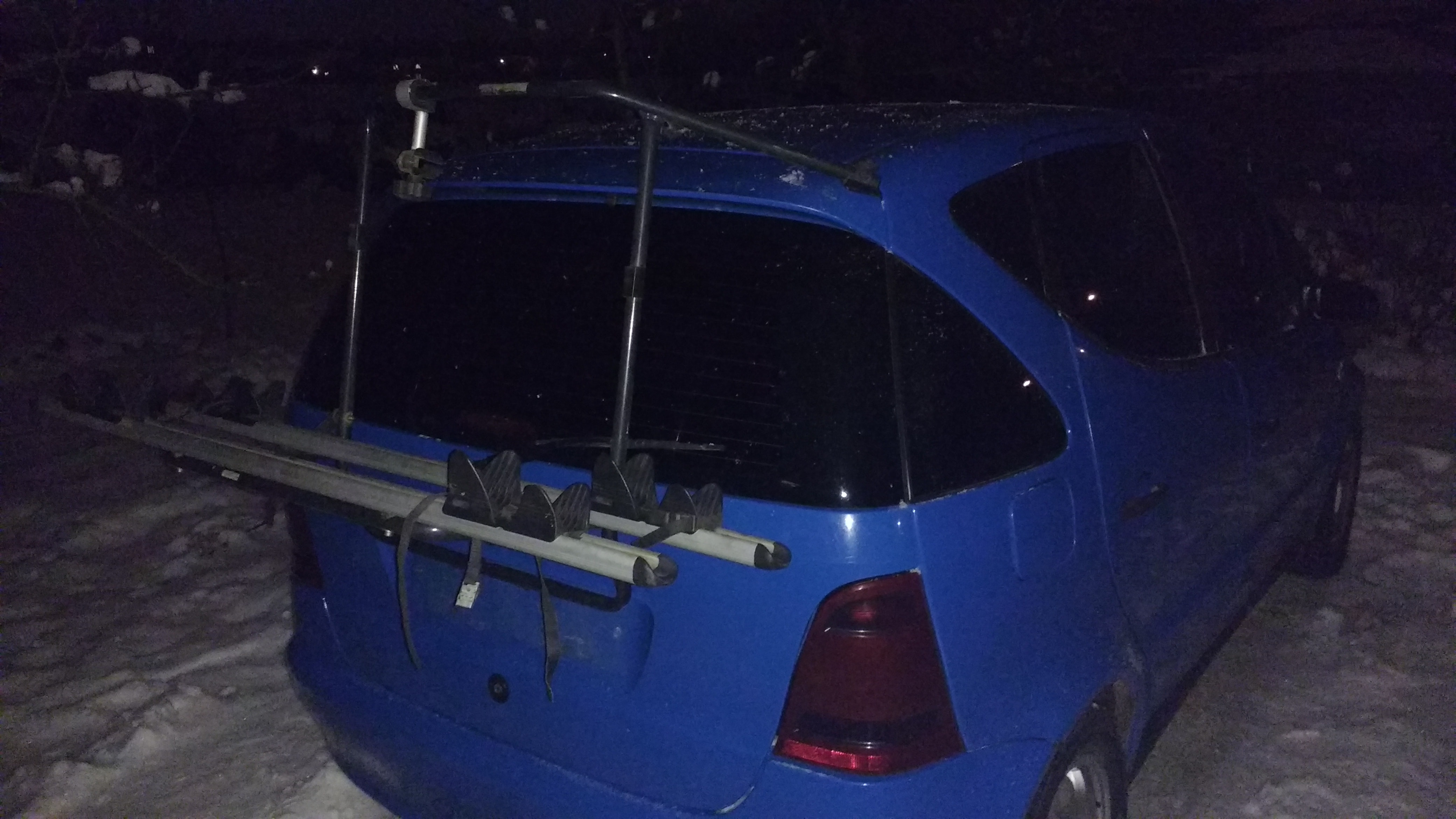

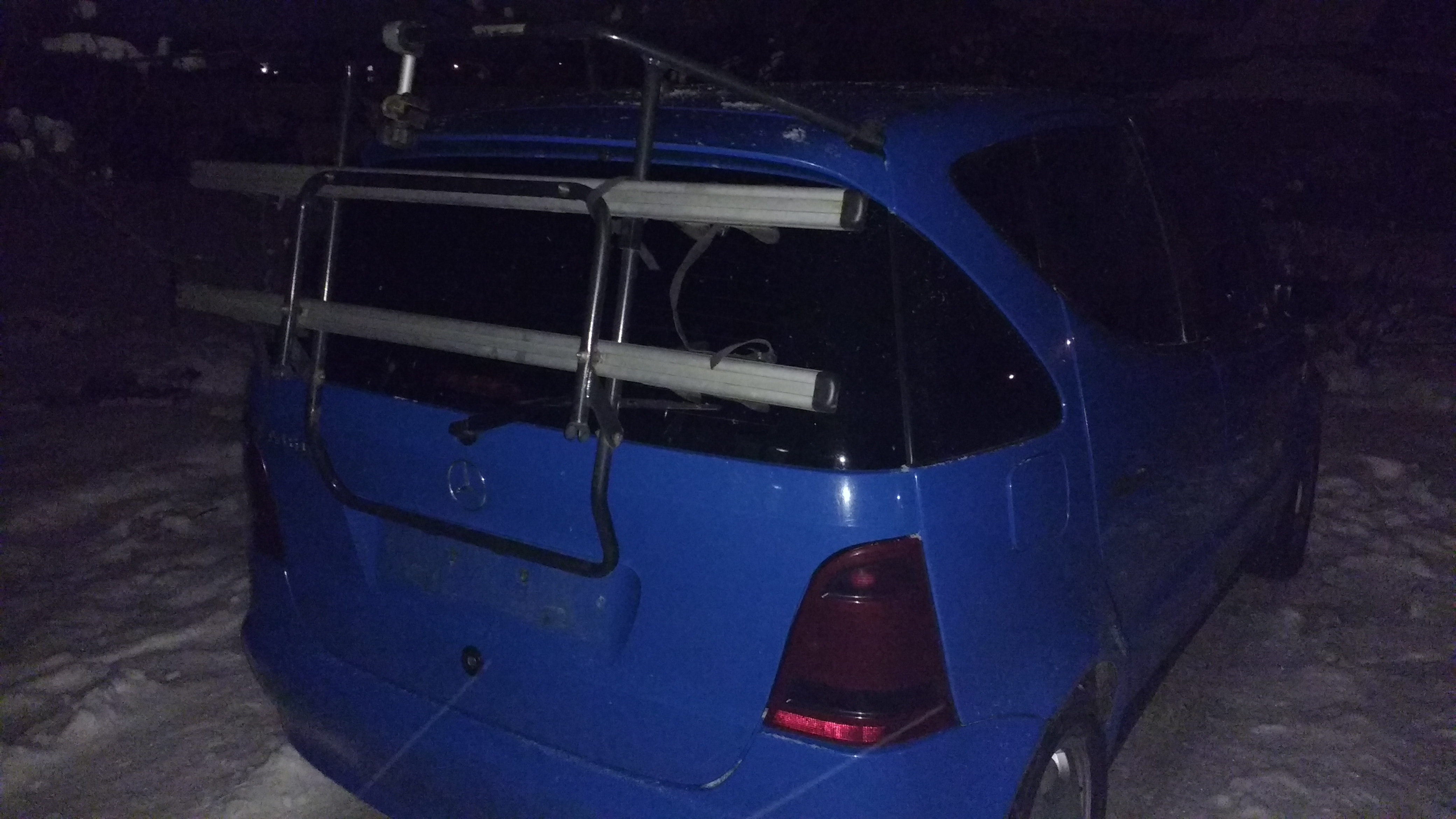

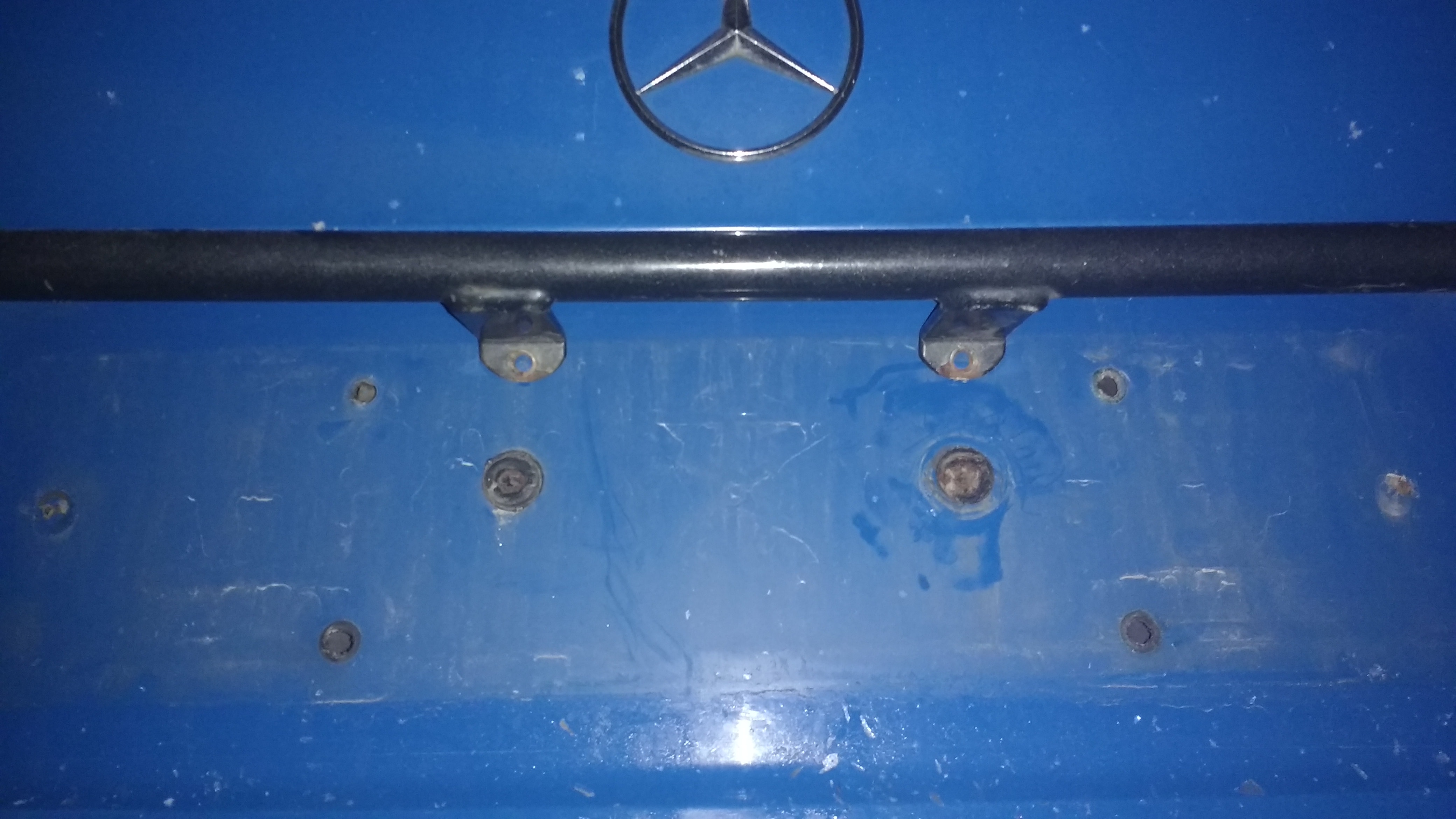

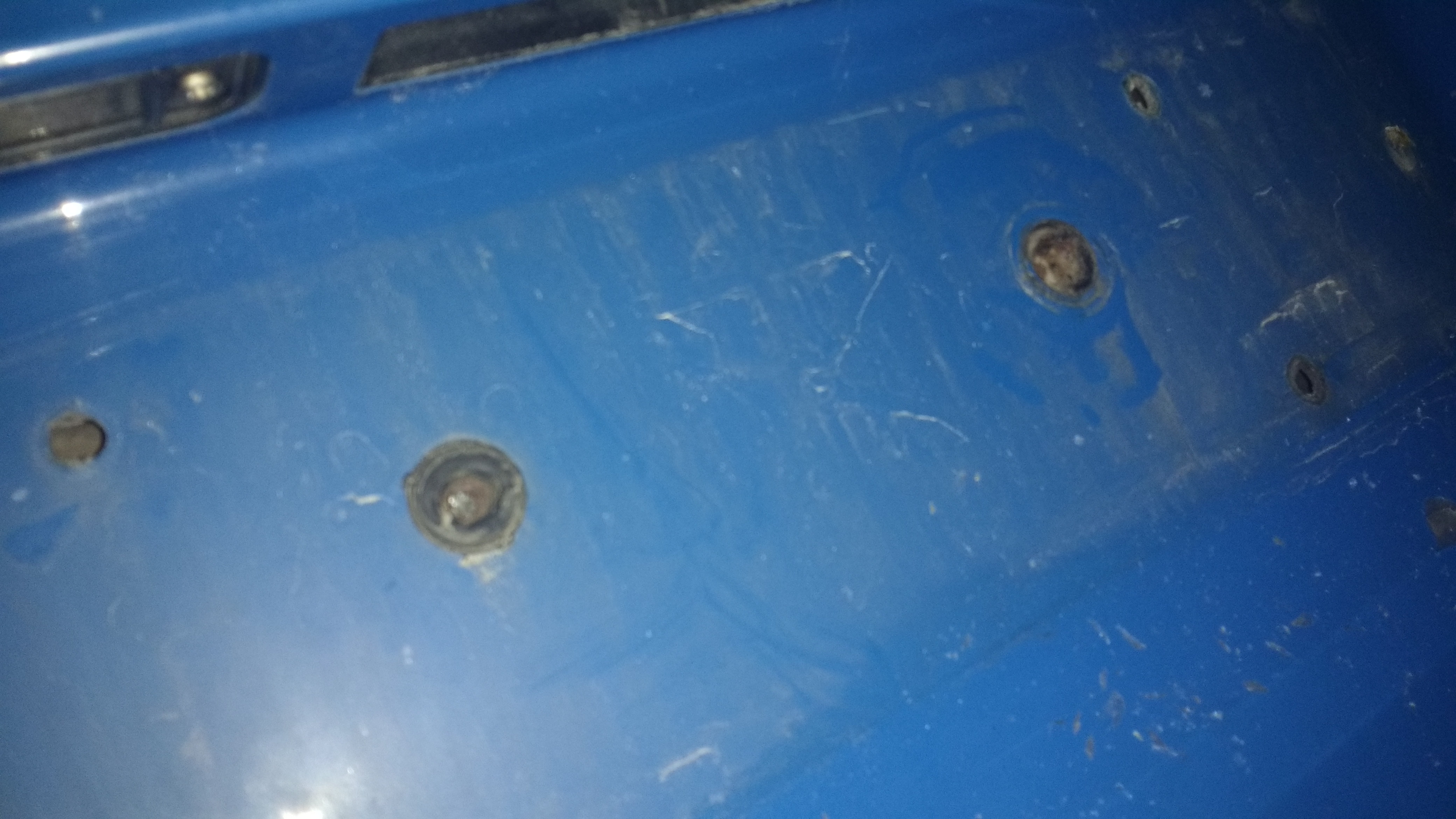

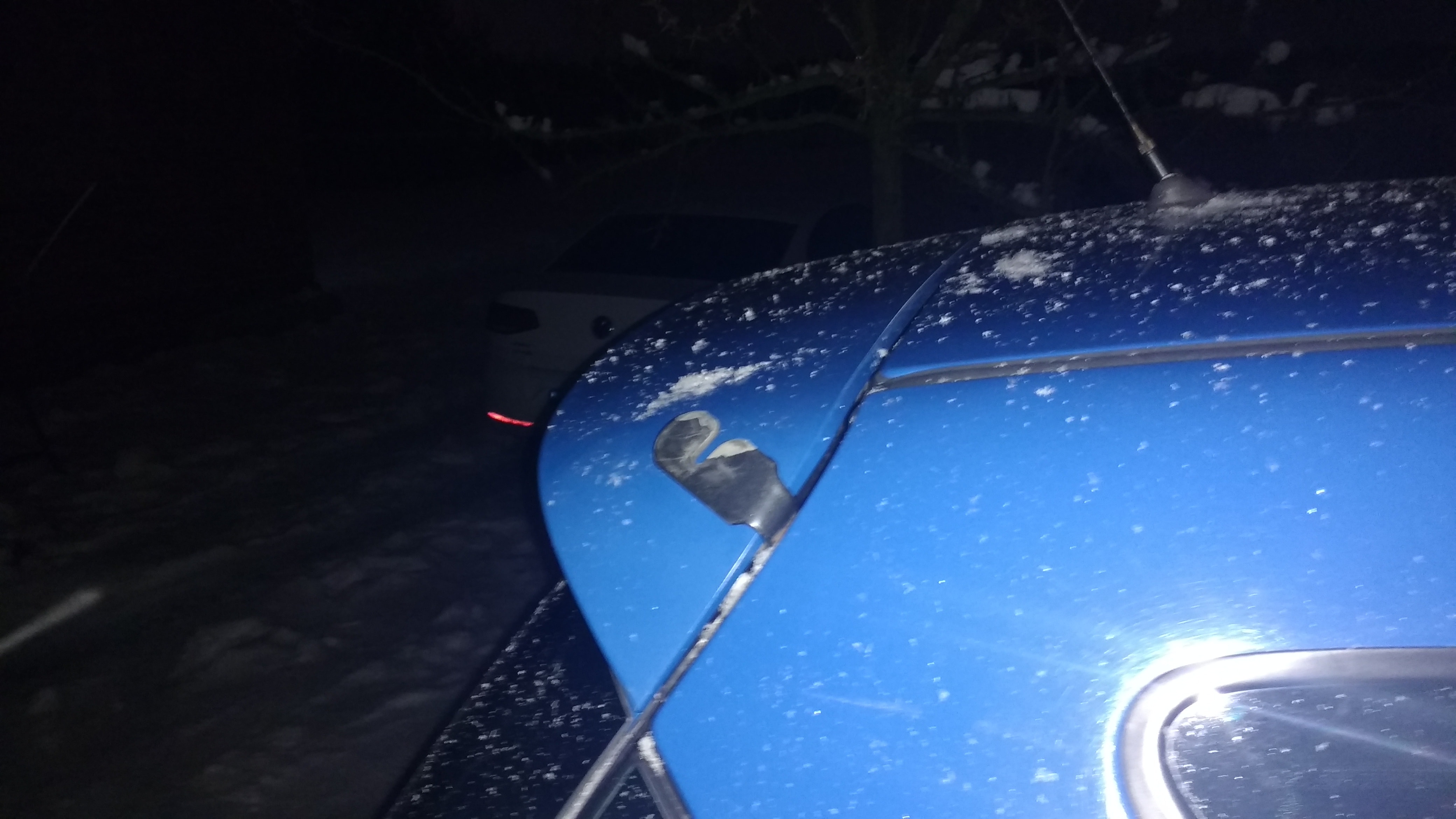

Прийшов Миколай і до букА-шки. Приніс оригінальний велобагажник на задню кляпу, кріпиться на оригінальні закладні в кришці багажника.
А от з нижнім кріпленням вийла лажа, в комплекті ше мало бути нижнє кріплення, буду дзвонити до продавця і просити хай його пошукає, як не знайде прийдеться шось самому думати.

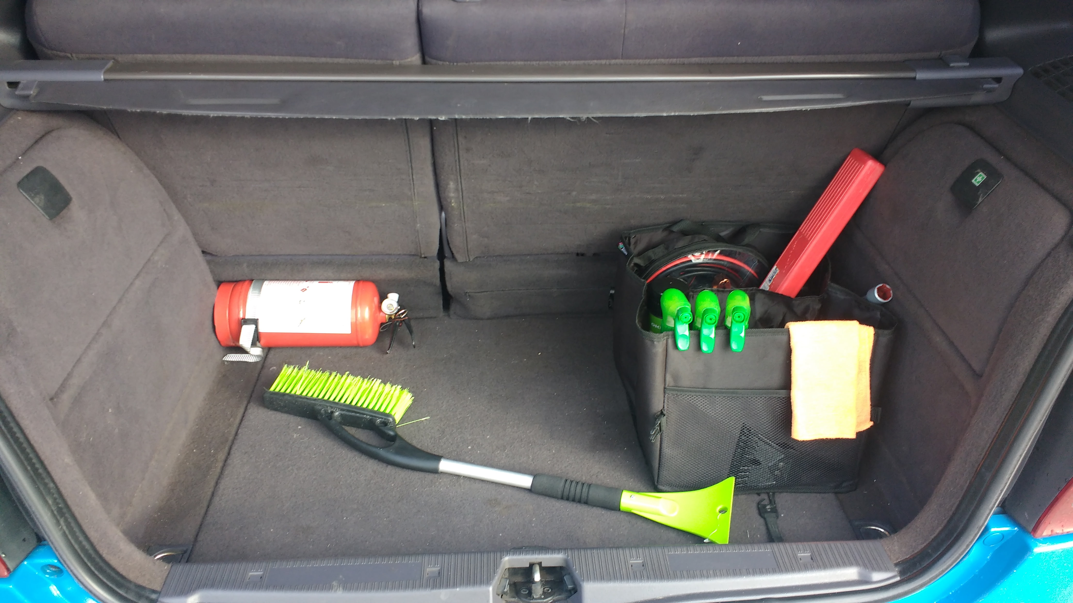

Щоб не валялась косметика по всьому багажнику, купив в ашані органайзер, тепер приємніше виглядає коли все поскладано.

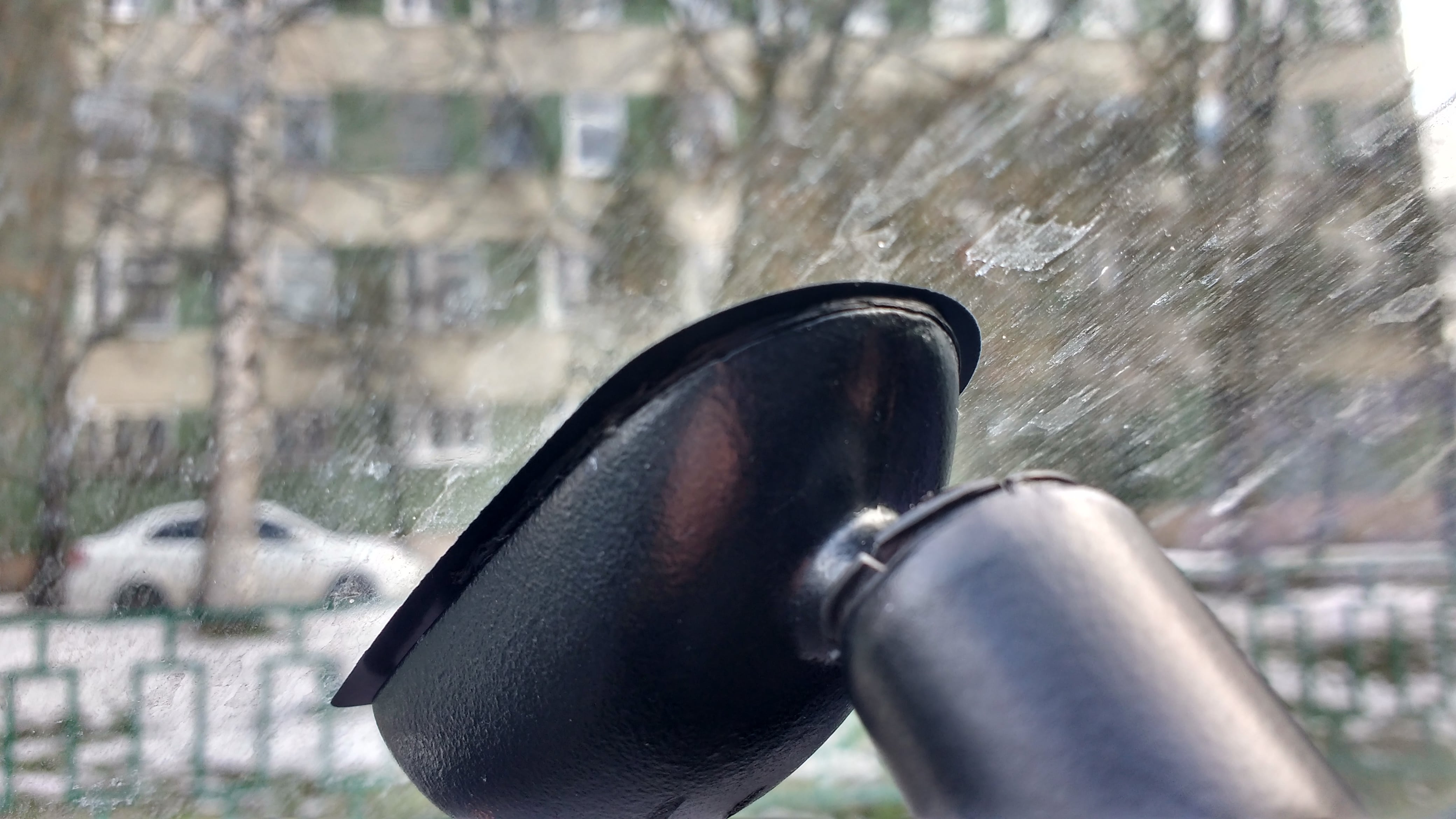

Ше мене бісив плафон підсвітки салону, на бруківці було легеньке пожужування, знімав його разів 20, дивився шо ж ьам може жужати, ніц не знайшов, і чисто випадково вдалось знайти, жужання йшло від кріплення дзеркала.
Зняв його і поставив назад але з підкладкою з сирої резини, все той жужащий хвук пропав.

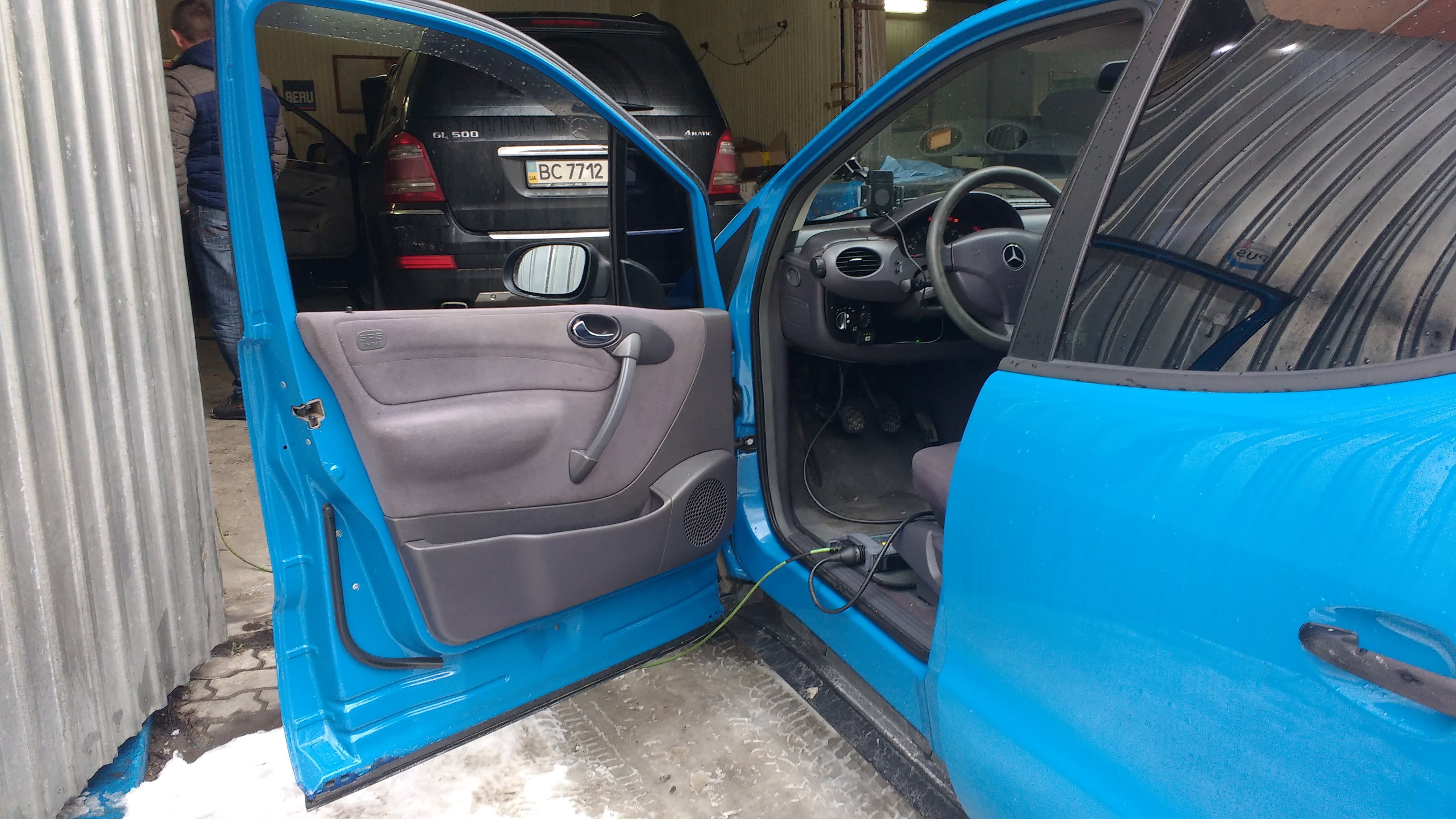

Ну і заїхав нарешті а м меерссервіс на Данила Апостола зробити діагностику, заїхав тому, що горять в мене лампочки ABS та ESP
Вирок: датчик педалі тормоза ( жабка) вона там має 4 клеми. Дві на стопсигнали, і дві на комп, не поступає сигнал на комп. (Під заміну)
І помилка датчика положення керма як кермом не крути, комп постійно показує 150° (під заміну)

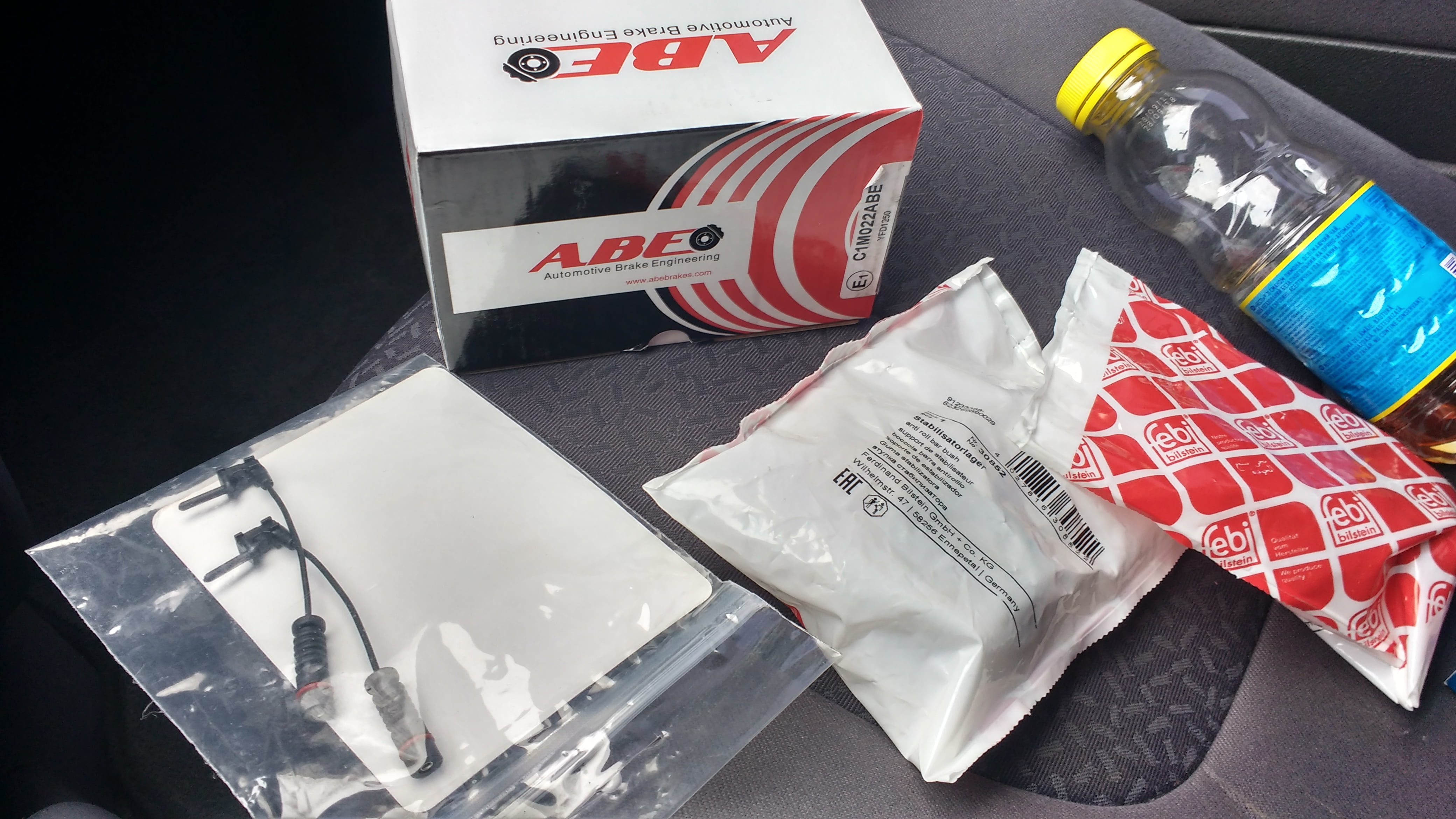

Ще вчора мені декілька раз блимнула лампочка зносу колодок, заїхав в магаз, купив колодки, датчики до них, і раз вже доведеться лізти під машину, вирішив ще взяти втулки стабілізатора, бо при їзді по бруківці чути легеньке глухе постукування.

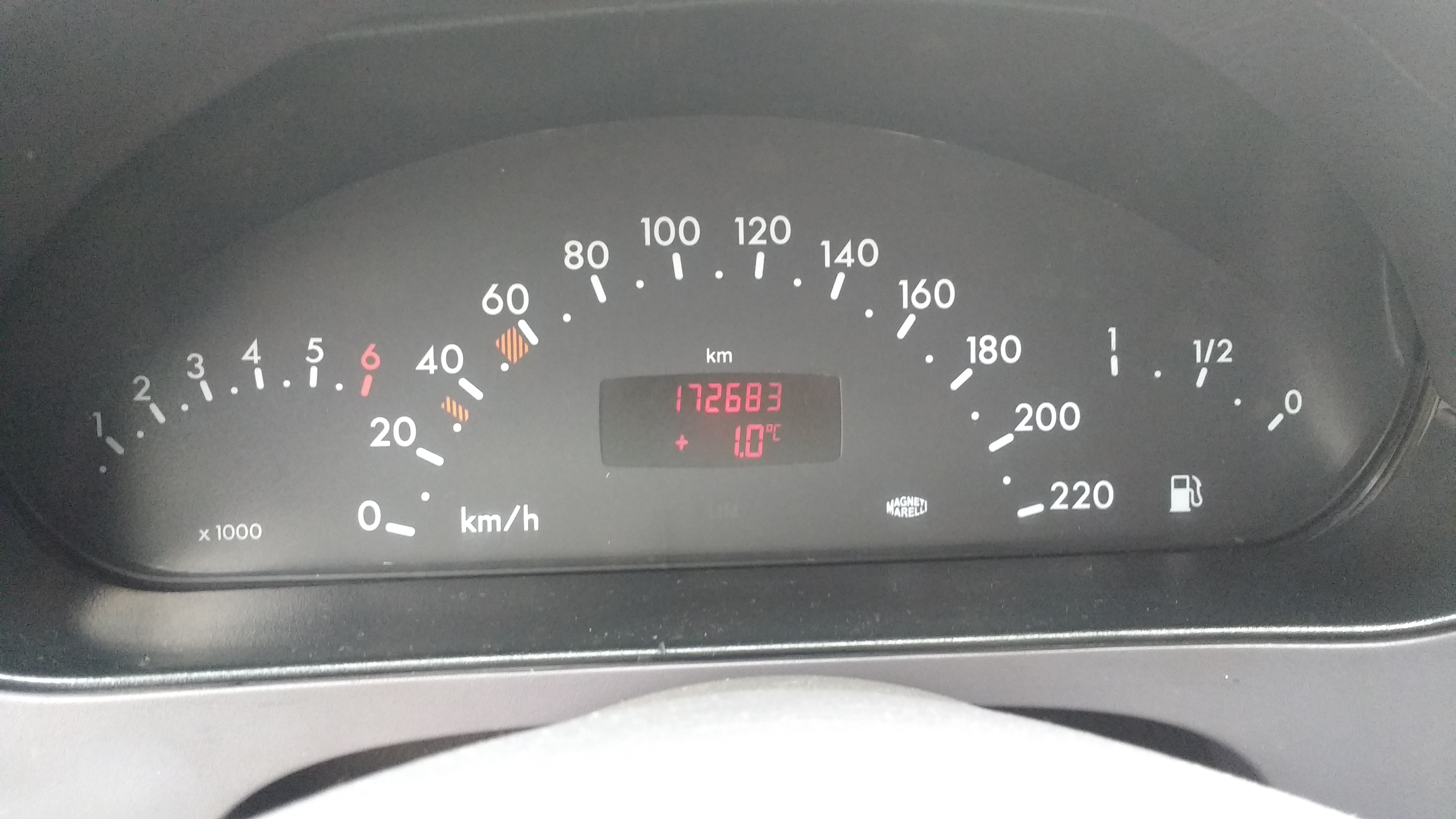

Ну і фото чисто для себе, пробіг (по одометру, а насправді не знаю) станом на сьогодні 172 683, так як я десь проїхав приблизно 500км, почну відлік з 172 000

А чого колодки ABE?

Незнаю, я по телефону замовляв, а шо вони недобрі?

Блін, Ростик, верни ті колодки, вже краще візьми якісь Hi-Q корейські, якщо є, вониттакож не дорогі, бо ті ABE то повна лажа.

Так ті колодки повне гівно
