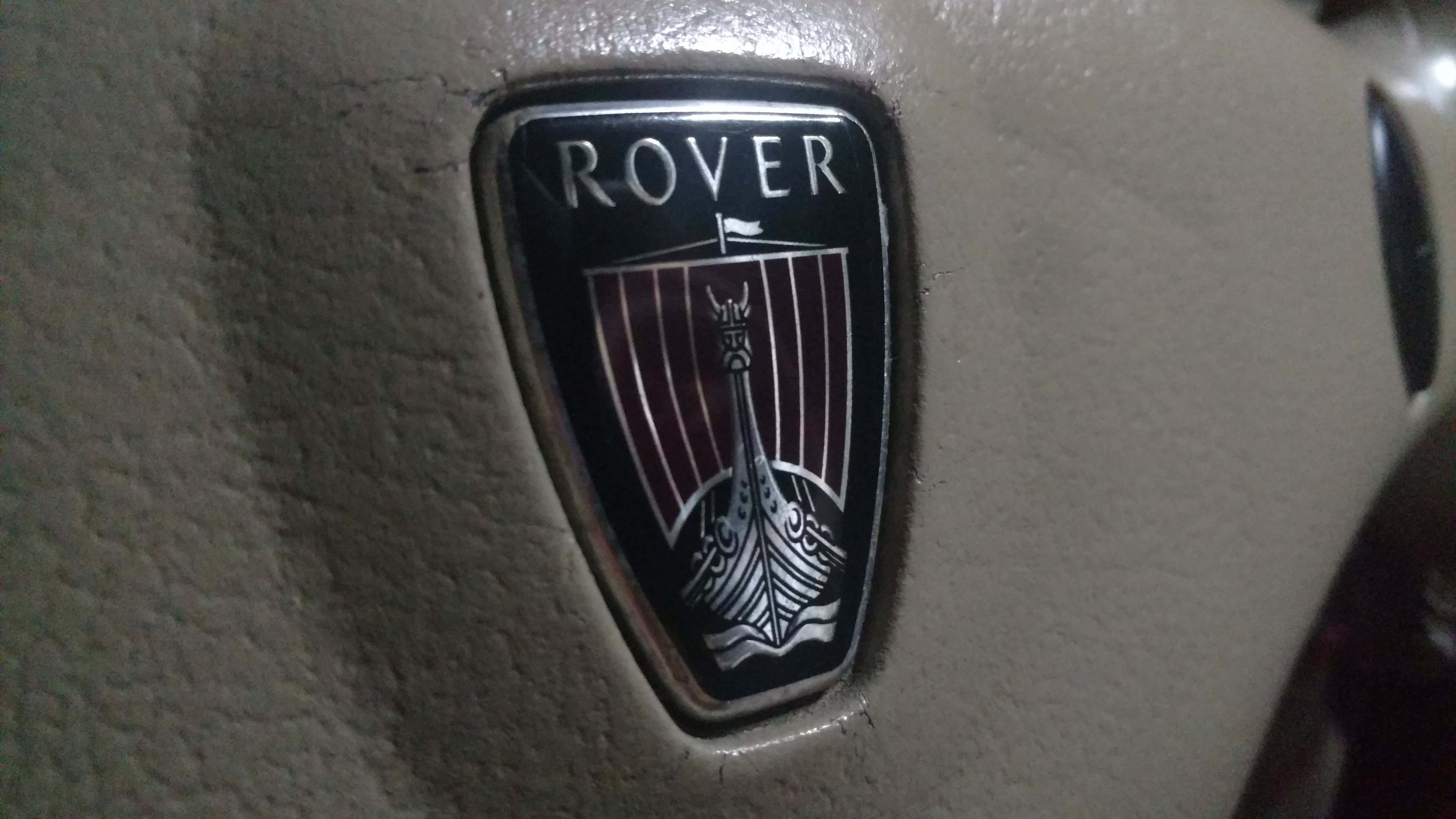

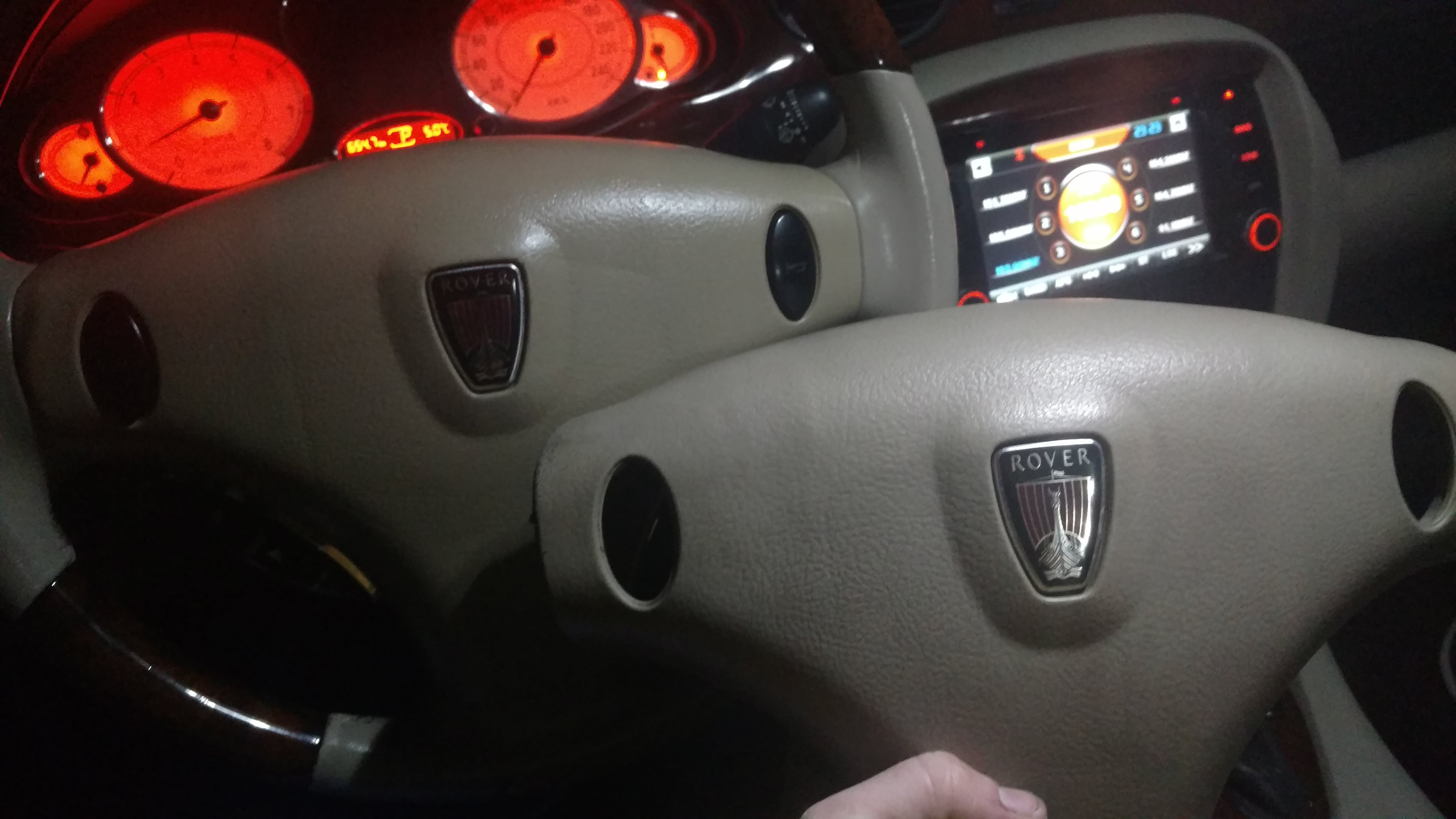

Бісила мене вмятина на емблемі руля, не витримав і купив другу подушку безпеки в кращому стані ніж моя і з ідеальною емблемою

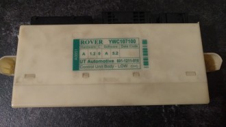

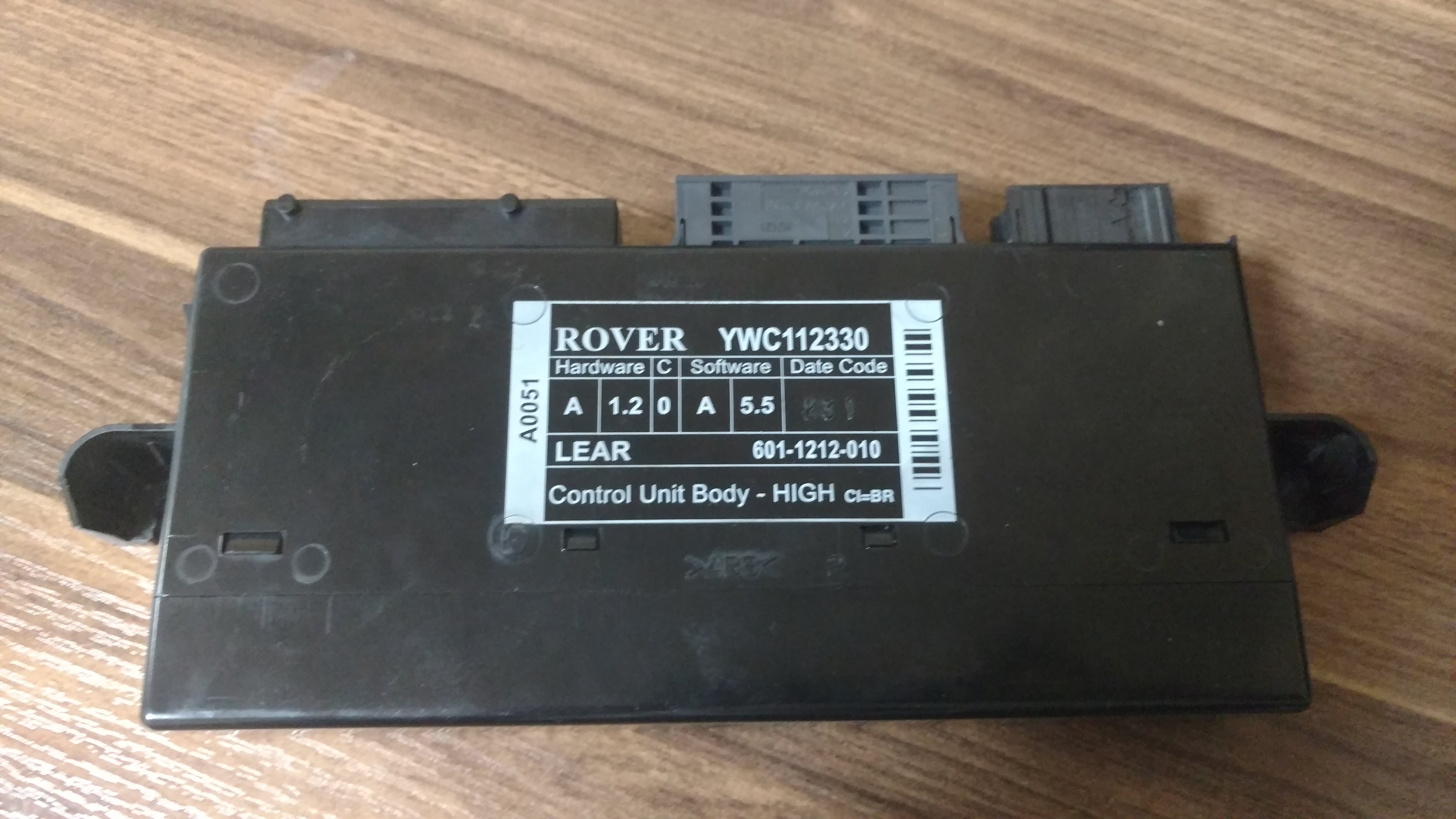

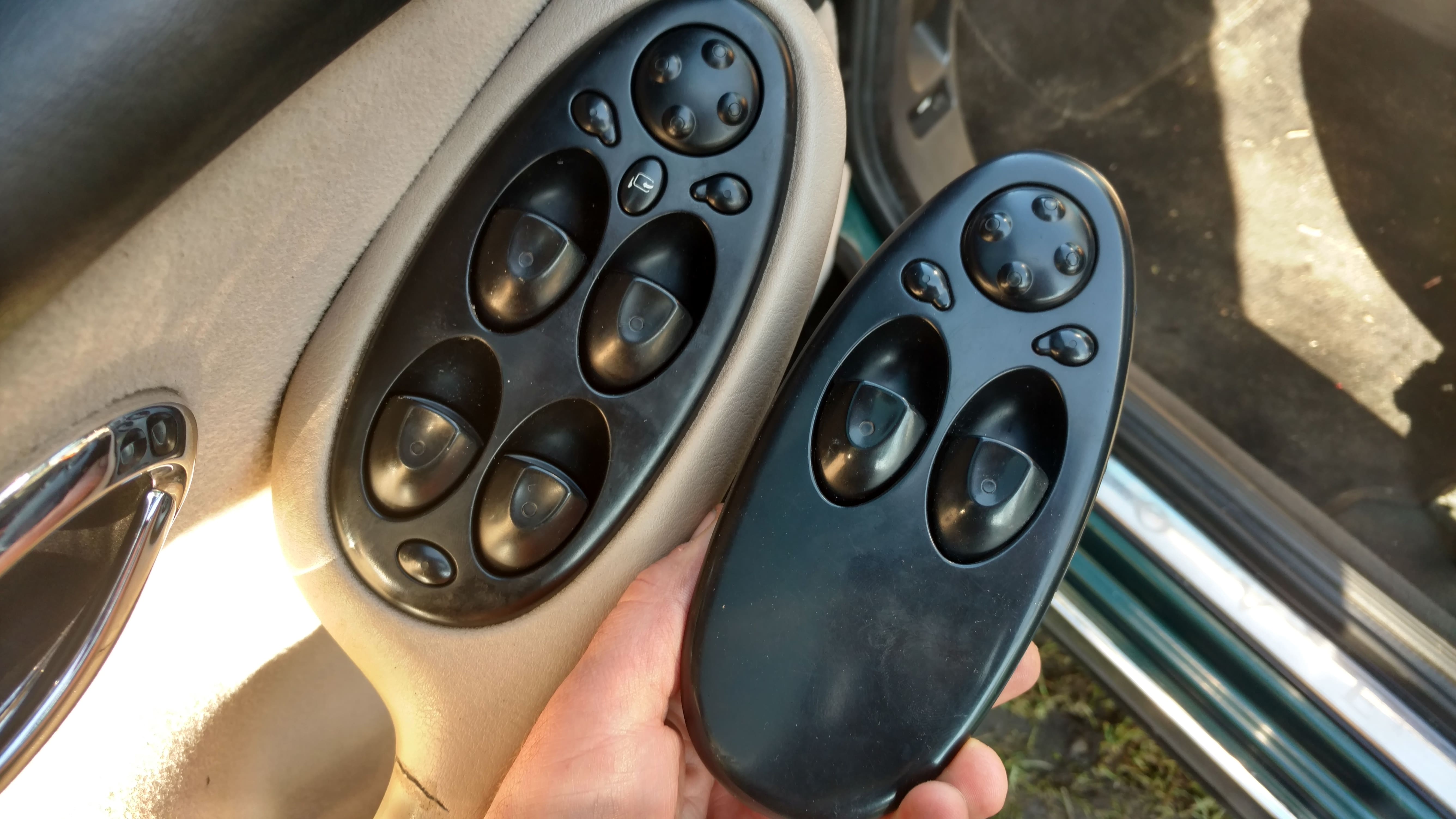

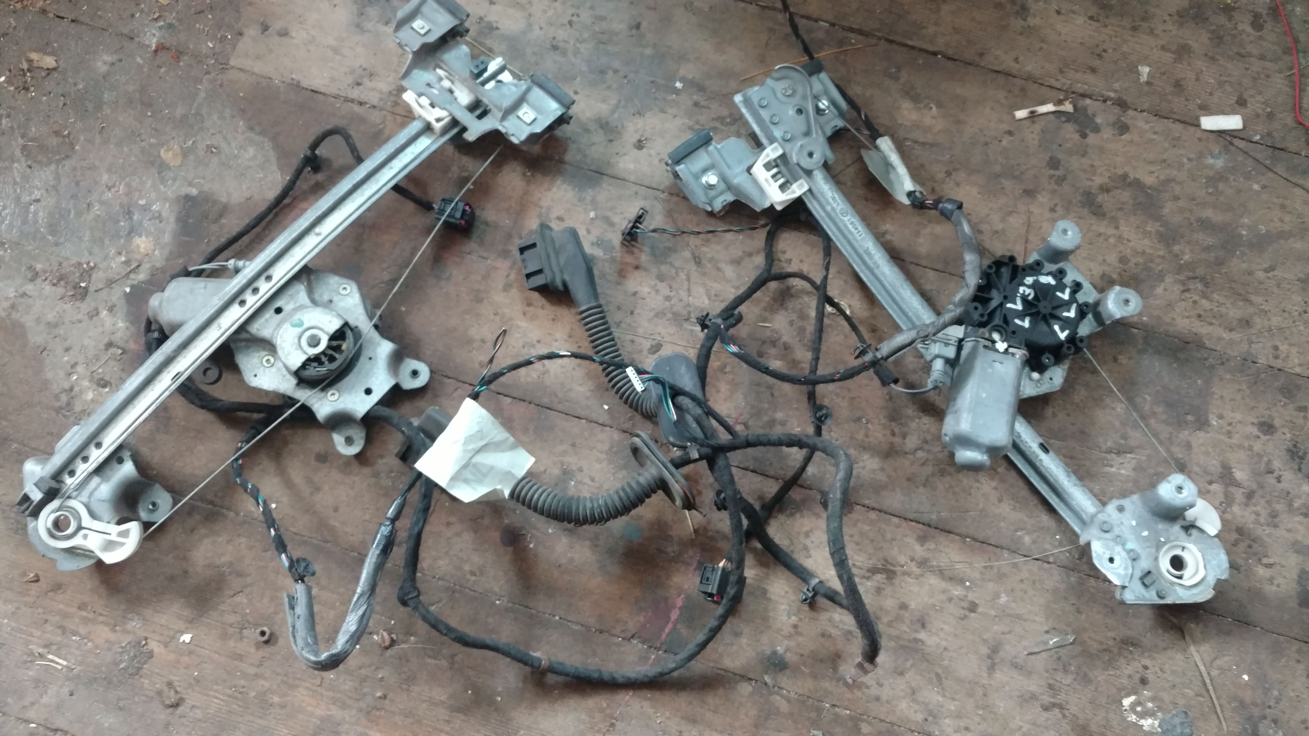

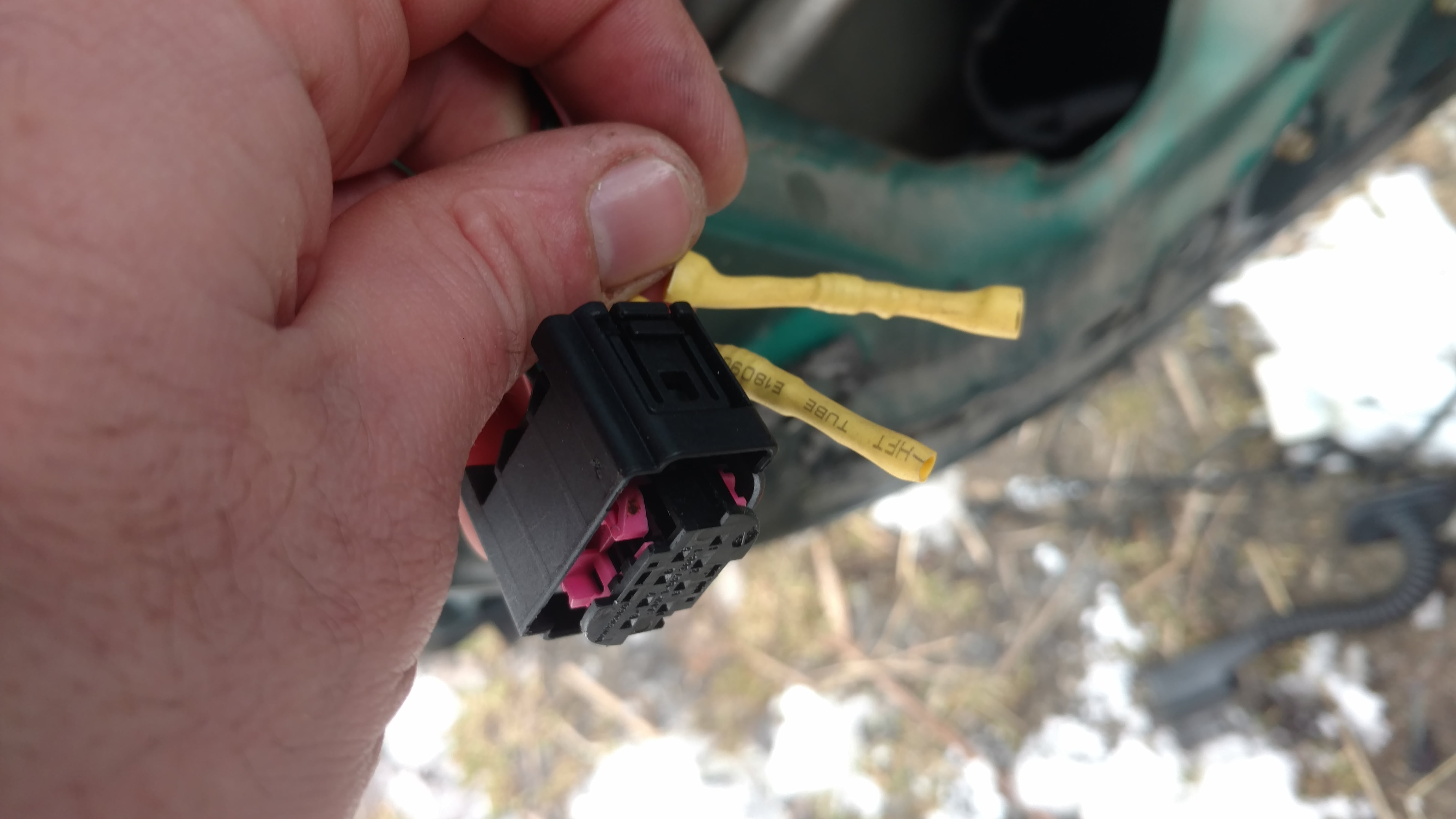

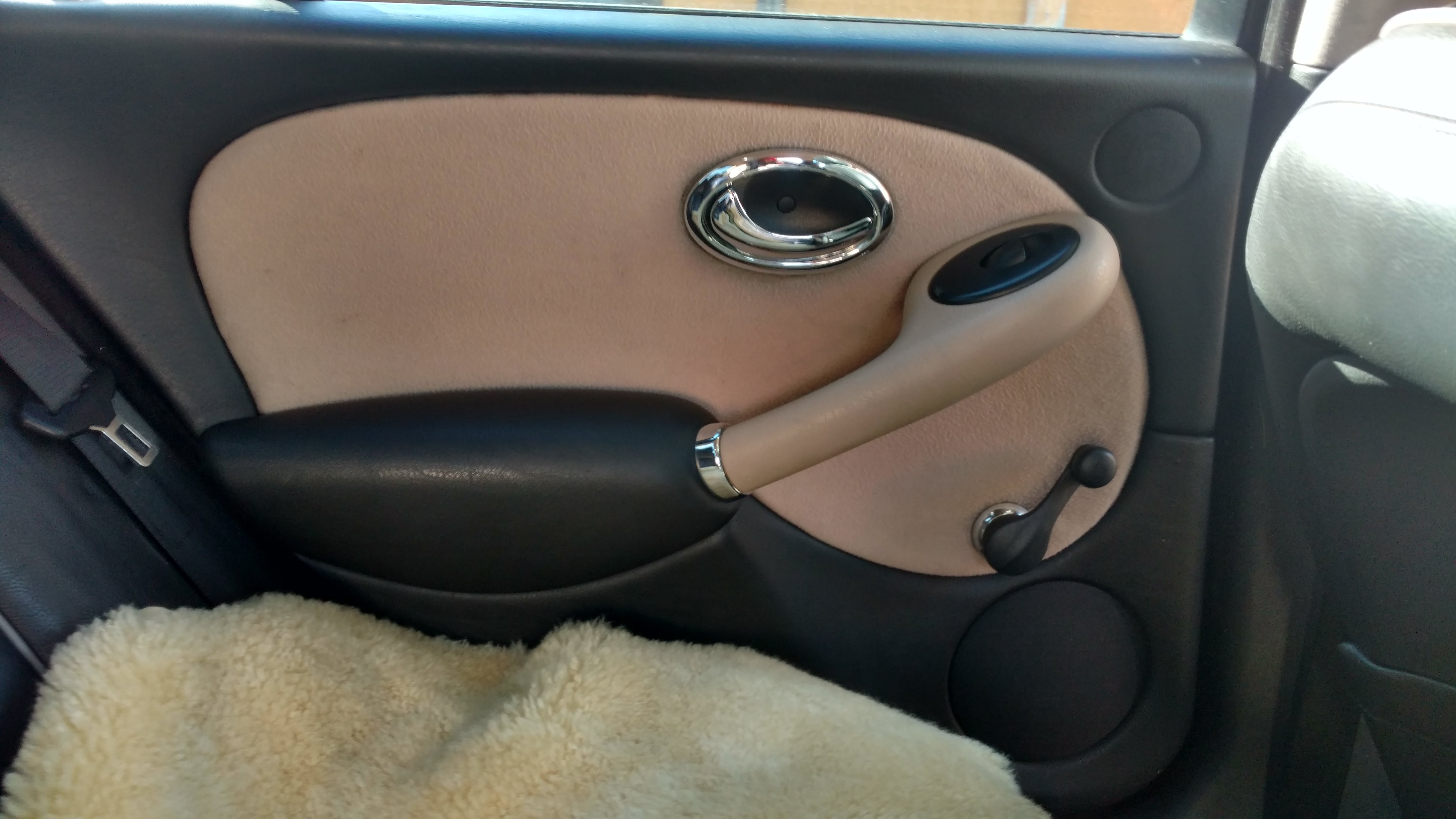

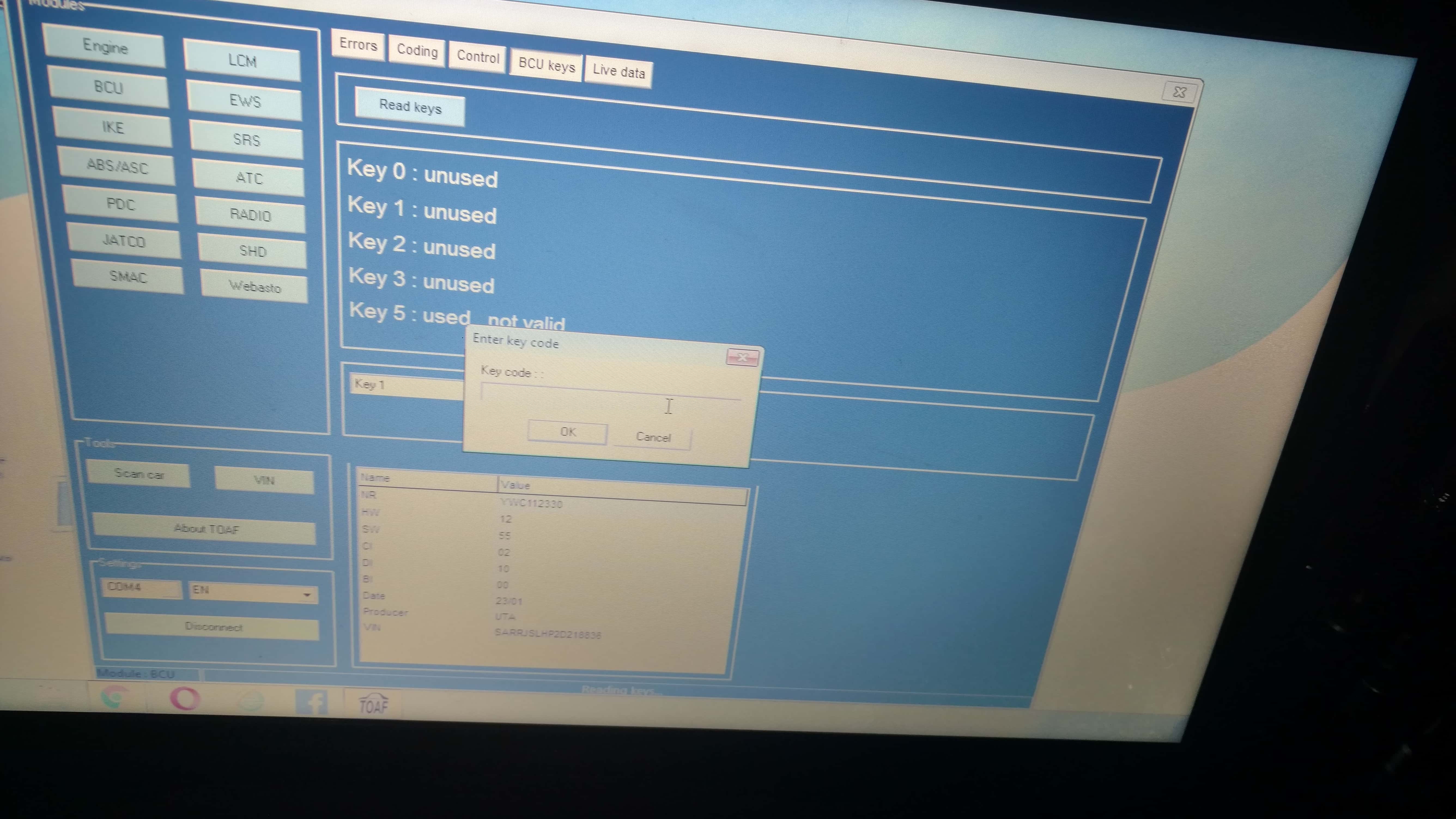

Оскільки в моїй машині з'явився блок скло підйомників на чотири вікна, гріх не поставити задні скло підйомники.
Але крові попили мені ті підйомники...

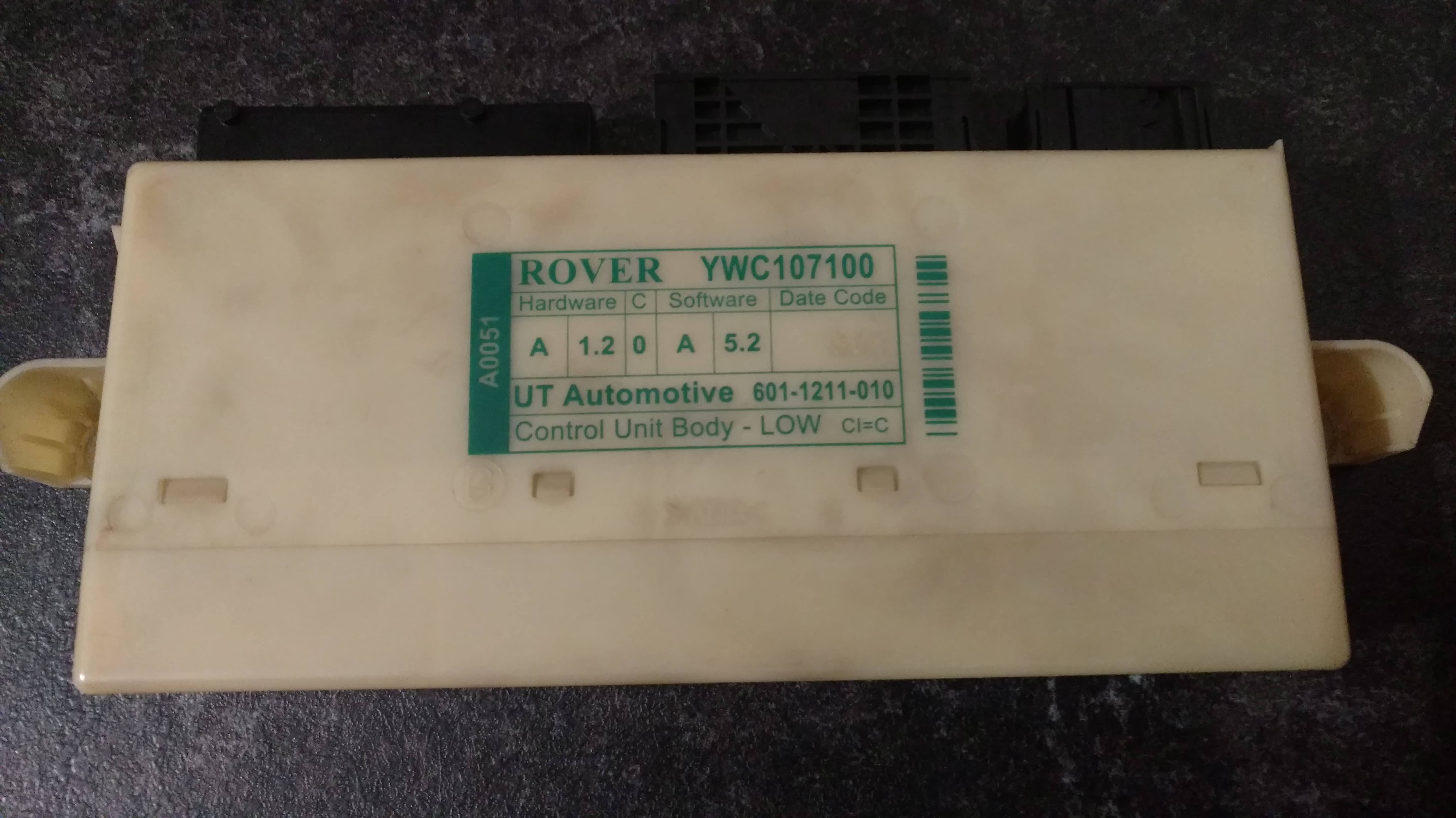

Почав пробувати знайти реле. Натискання кнопки передніх підйомників і слухав де клацає, а клацало реле всередині блоку комфорту. Як виявилось є багато варіантів блоків комфорту на цю машину, тому я купив блок з максимальною кількістю опцій. Білий "low" - мій колишній
Чорний "high" - новий блок

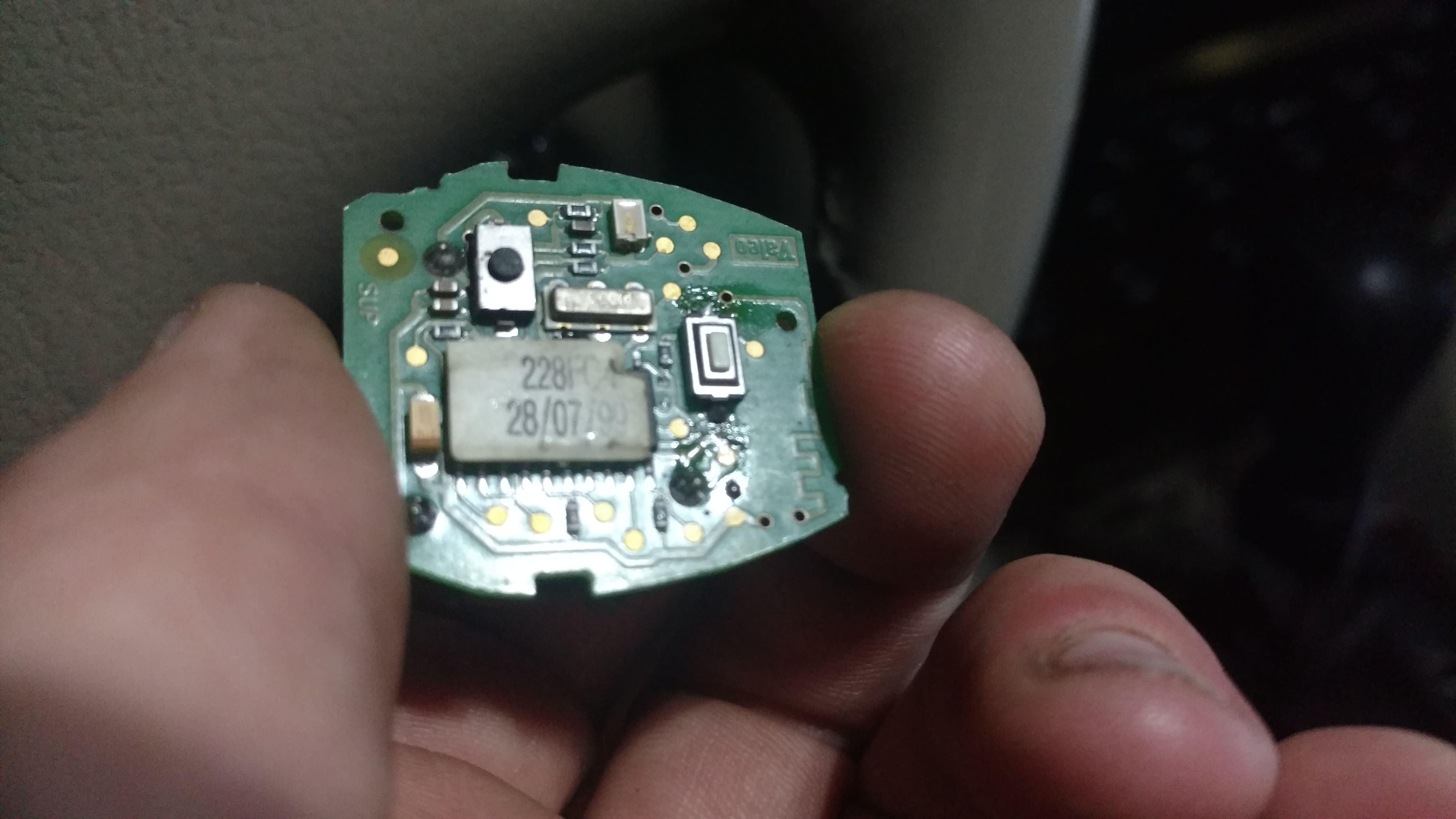

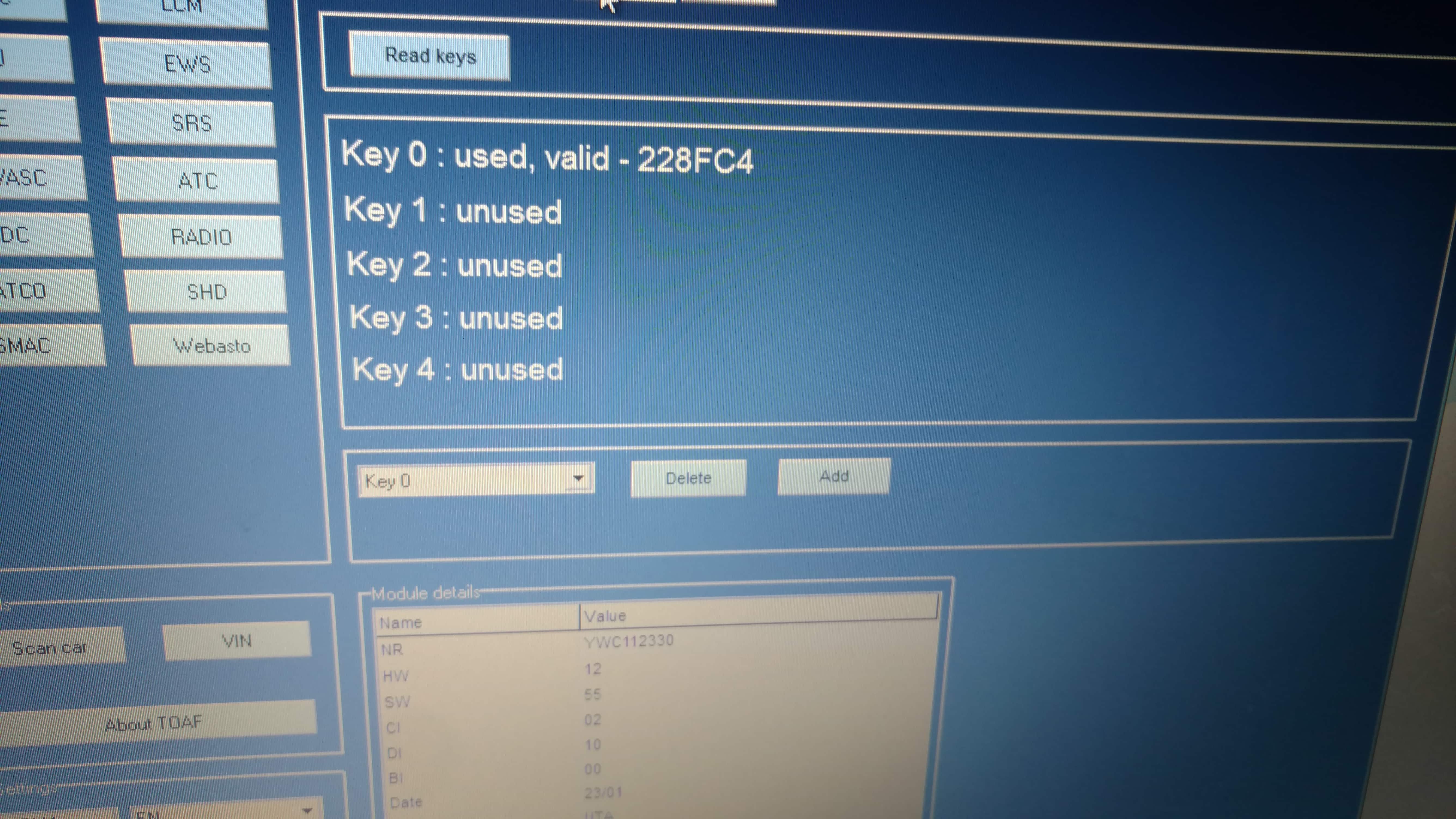

Поміняв блок і втішився бо все запрацювало, але тішився недовго, світло в салоні перестало вимикатися після закриття машини, і кнопки на рідному ключі перестали працювати. Виявилось потрібно промивати ключ до блоку комфорта. Спочатку видалив старі ключі і підшив свій.
Машина почала закриватися відкриватися з кнопок ключа, але світло все одно не гасло і при відкривання машини сидіння не підїзджало автоматично під мене.
Підключив комп і дооооовго лазив по насторйках всіх блоків, нічого не знайшов. Але звернув увагу на помилку блоку сигналізації яка вискочила "задня ліва дверка-зеркало відчинена" поліз туди, і як виявилось кінцевик в двері не працював і на старій проводів просто були обрізані дроти, тому тимчасово я витягнув контакти з клеми кінцевика і нарешті все запрацювало. Тепер маю ще одну галочку в графі комплектація.
Як воно стало можна подивитись нижче на відео:
https://youtu.be/MoIyZge1H0s
https://youtu.be/xN3R1_pXvXY
Купив їх разом з проводкою задніх дверей.
Все провів, поставив, зібрав, а воно курча не працює.Але крові попили мені ті підйомники...
