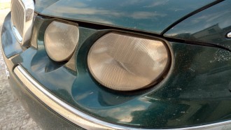

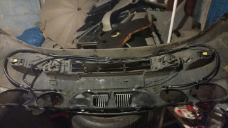

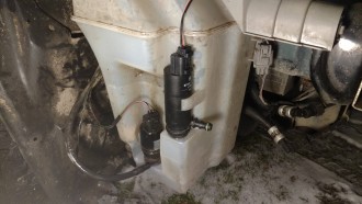

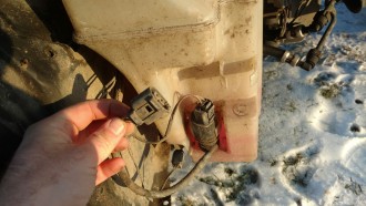

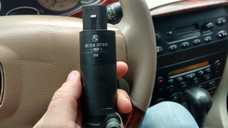

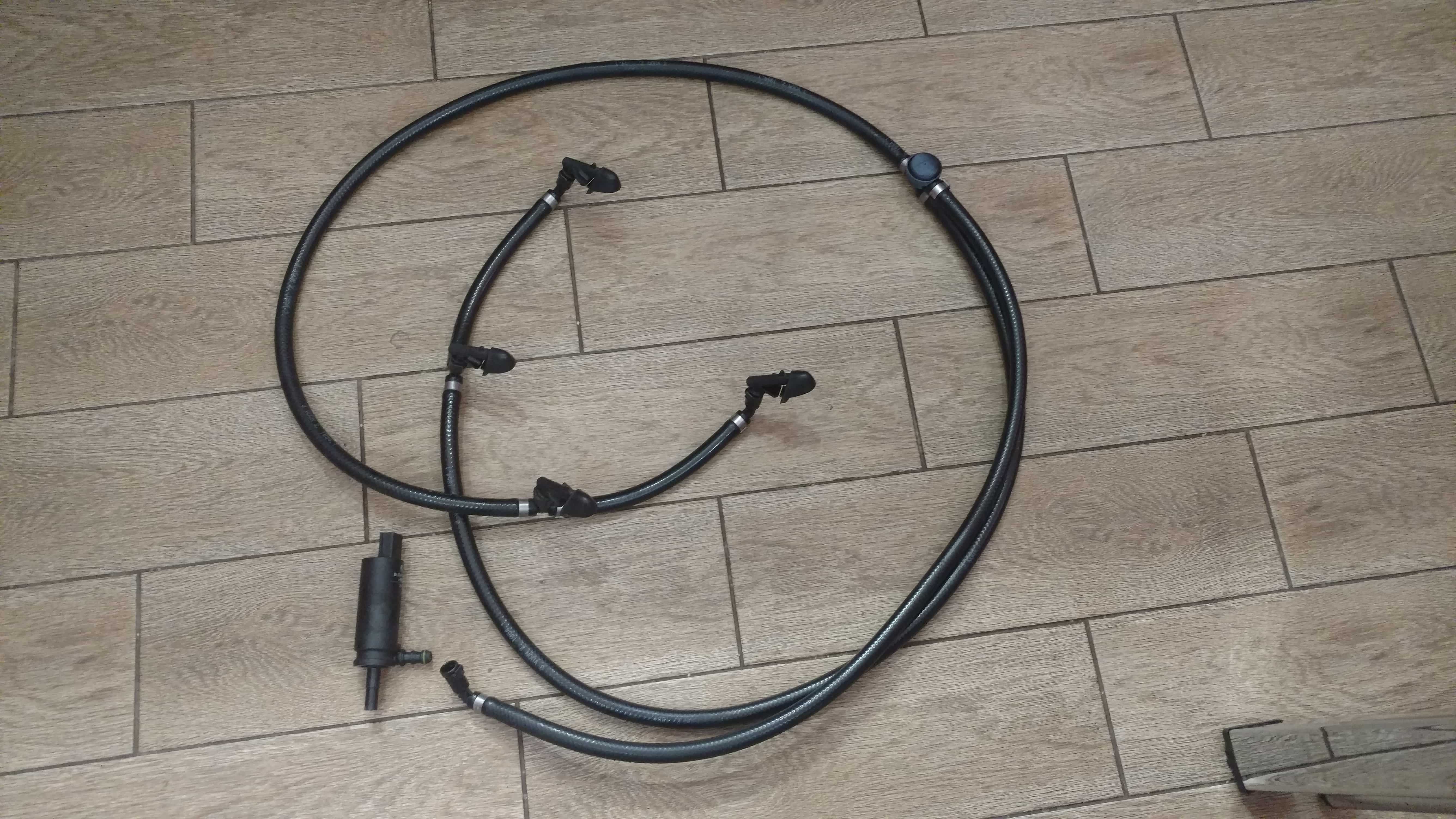

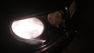

Прийшла зима, падає сніг, стовпчик термометра опустився нижче нуля, саме час залити зимовий омивач.
Форсунки 4шт
Шланги
Моторчик
І все, можна ставити.
Форсунки зі шлангами ми я знайшов А от з моторчик запара, нема. Пошукати в інтернеті його номер, зрозумів що стоїть моторчик від е39 тому купив БМВшний Далі це все треба поставити. Знявши бампер біля бачка одразу знайшов фішку для моторчик Розібрав її, почистив від бруду, який там назбирувався останніх 18 років і пішов вирізати форсунки в бампер. На зворотній стороні бампера є контури по яких потрібно вирізати, з допомогою бормашинкою вдалось зробити це досить швидко і якісно Далі проклав шланги по бампера додатково закріпивши їх стяжками На цьому з бампером все, дальше черга бачка омивач, по намічено у контуру також вирізав отвір під моторчик, і він зайняв своє місце Ніби все, можна пробувати, але ні, потрібно ще в блоці активувати цю опцію, що я і зробив От тепер можна пробувати.
Пшикнув, і... Все працює.
Алгоритм роботи такий:
Омивач фар активний лише коли ввімкнені фари. При першому митті вікон омивач подає два імпульси на фари і потім кожне п'яте миття вікон знову спрацьовує омивач фар подаючи два коротких імпульси.
Ура, ще одна галочка в графі "комплектація"
Але на цьому я вирішив не зупинятись, оскільки на дорозі заляпує лобове скло, то фари заляпує ще більше, тому вирішив поставити штатний омивач фар.
Оскільки вся проводка для цього прокладка заводом, залишається купити пару дрібничок, а саме:Форсунки 4шт
Шланги
Моторчик

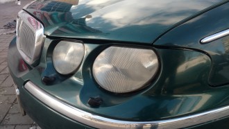

Re: Rover 75 2.0 v6 АКПП
На останьому фото враження таке, ніби форсунка пісяє більше в сторону, ніж на саму фару.
Також чув, що багато хто відключає ті омивачі фар, бо великий розхід омивайки.
А загалом прікольно, що вдалося доставити таку опцію. Та і авто потім на продаж однозначно буде дорожче, з урахуванням усіх модернізацій.
Чекаєм на нові досягнення, не зупиняйся! :)
Дякую кльовий коментар
Дякую
Не виключено що і я її відключу, подивлюсь наскільки швидко закінчиться ця каністра омивач. Тим більше програма в мене є, і це займає не більше 45секундandrewdor писав: ↑Сер, 28 листопада 2018, 22:07На форумі джетт, цю функцію більшість відключає програмно. В мене, як купляв було відключено. Андрій САХАР, недавно знайшов, що є оиивач і працює, тільки відключили. Питав в попереднього власника, дійсно відключав на Алексі. Ефективність обмивання фар дуже так собі (фари не ксенон), а розділ омивайки космічний, крім того по автобану, чи по трасі, все авто в потьоках.
Дякую так і є, трохи вони якось всі в різні сторони пшикають, вони вєєрні (по москальськи) думаю через те що якесь гімно в бачок заливали вони залишали, маю надію що відлипнуть, якщо ні буду знімати і промивати, але то вже весною, бо ну його [цензура] в такий мороз щось робити.g0nzales писав: ↑Чет, 29 листопада 2018, 02:17На останьому фото враження таке, ніби форсунка пісяє більше в сторону, ніж на саму фару.
Дякую, не виключено що і я деактивую цю функцію, але галочка в комплектації поставленаsashanova писав: ↑Чет, 29 листопада 2018, 13:56чесно кажучи похвально за об’єм роботи, але в даному випадку та функція “аби було” бо всі кого я знаю і така шняга була після деякого часу експлуатації старалися її відключити/заглушити/поламати чому? бо як написав andrewdor ефективність -ніяка, а розхід омивайки -космос

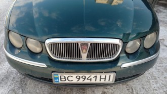

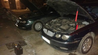

Цікавий сьогодні видався день.

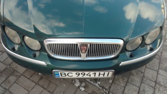

Для початку фото бампера без омивачів і з омивачами Ще десь завтра прїзджає дві посилочки тому слідкуємо уважніше.
А цікавинка сьогодні сталась така:
Сиджу вдома, звонить телефон:
- алло?
- добрий день Ростик, мені ваш номер дав Микола з шроту по Поверхні, казав що ви толковий пацан, маю проблему, не заводиться машина Ровер 2.0 механіка, був на діагностиці, як приїхав на шнурку так і поїхав на шнурку.
- можу спробувати глянути, де ви знаходитесь?
- привокзальна
- ок, буду за 15хв Приїхав і побачив бідолаху, акумулятор сівший, дав йому свій, підключив ноут, прочитав помилки їх було 26 по різних блоках, обнулив, помилку по двигуна сварилась машина на датчик колінвала, зняв фішку, почистив окисли, пшикнув ВДшки і за 15хв машина завелась з півтика. Чувак в шоці, в мене крила виросли, всі довольні, дальше було просто приємне спілкування про наші авто.
На це мене надихнула серія відео на YouTube канал "Ильдар Автоподбор" рубрика "Оживление мертвецов" дивився і думав от би мені так спробувати, спробував - сподобалось, відчуття нереальність, на емоціях чувак пхая мені 400грн, я не взяв ні копійки... якось так... Мусів поділитись бо емоції зашкалюють...

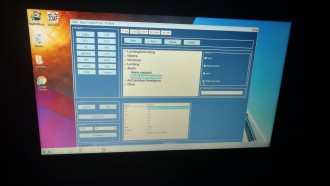

Історія з оживлянням Ровера сьогодні мала продовження.
По перше розбудив мене телефон в 8.00 ранку.
- алло?
- Ростик, це Ігор, машина зранку завелась з пів тика, ще раз дякую тобі!!!
- та нема за що, радий що зміг допомогти
- я чую ти ще спиш, я тобі ще пізніше наберу
- добре, домовились, гарного дня
- дякую і тобі також
Далі в обід поїхав я на закупи, знову дзвонить
- алло?
- Ростик, де ти знаходишся?
- в Вікторії Гарденс
- зачекай хвилин 15, я зарас під'їду...
Приїхав, і одразу сходу суне мені пакет зі словами, "я ще такого не бачив, ти приїхав, зремонтував і не взяв грошей, я тут тобі хоч подарунок дам, воно лежить в мене пилюкою пропадає може тобі пригодиться, і відмов не приймаю" думаю ну добре, мабуть якась випивка в коробці, але ж я не п'ю, але взяв щоб не образити, кинув в багажник і ми розбіглись.

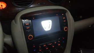

По приїзду додому відкрив пакет, там була коробка від взуття, а в коробці... Мультимедіа на ОС windows ce. Я передзвонив, він каже "воно мені не потрібне, може тобі пригодиться"
Тепер питання до вас, може хтось мені поставити Навітел? Не безкоштовно.
