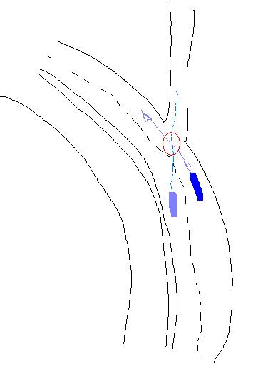

Поворот по головній дорозі. ДТП. Опитування
Хто буде винний у ДТП?
Синій
41
32%
Фіолетовий
68
53%
Обидва ;)
19
15%
Всього голосів: 128

Навіть в самих ПДР тлумачення повороту не однозначне. З одного боку маємо знак "крутий поворот" але там не вмикаємо поворот, чому? Та бо прямуємо в напрямку дороги. І відносно неї не здійснюємо повороту.
З другого боку маємо визначення:
Не подаются предупреждающие сигналы при движении без изменения полосы движения на кривых в плане.
Про що воно говорить? Та що не потрібно вмикати покажчик повороту на кривих дороги, бо хоча в просторі здійснюєш поворот але відносно дороги - прямуєш в її напрямку.
З трєтого боку маємо "поворот на другу дорогу" Відносно простору може бути рух прямо, відносно дороги це поворот.

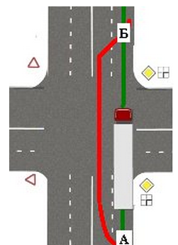

Фура на льоді повинна їхати по червоній траекторії, а не прямо по зеленій! ;)

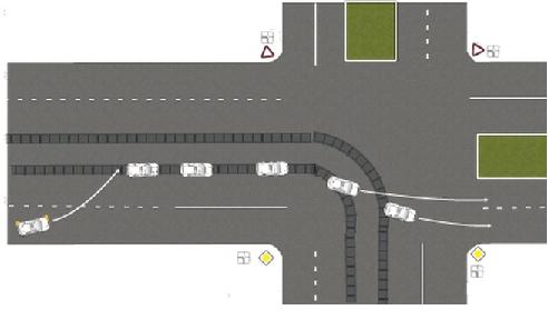

Хто тут правий?

kapi писав:Хто тут правий?
Це зовсім інша ситуація !!!
тут синій буде правим !

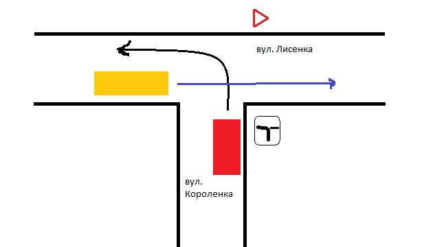

Jarevych писав: вул. Лисенка-вул. Короленка, я їду з вулиці короленка і повертаю по головній ліворуч на Лисенка, якийсь чудік їде по головній Лисенка прямо, по твоїм словам він їде прямо, значить пропускати він нікого немає, а я як дурак їду по головній і тоже нікого немаю пропускати і тут БАХ... Виникає питання, чудік їде прямо і напрямок не міняє, а я повертаю, хто з нас прав???

Jarevych писав:якийсь чудік їде по головній Лисенка прямо
теж саме, що спитати - мене вдарили в ліву дверку. Хто винний? ;)
Намалювати можеш???
Чи пояснити? Де на Короленка двое в смугу влізуть :surprised
у тебе чудік зліва? справа? на зустрічній? Куди він прямо їде - в стіну?

may, Червоний то я, Жовтий то чудік, який їде прямо не міняючи напрямку, а я їду по головній яка повертає.

Jarevych, питання чи тобі потрібно включати поворот якщо ти по-головній їдеш? Можна включити бо там постійно скупчення машин але ти не зобов"язаний...

topper, не в сигналі поворотника справа, а в тому, що зі слів мея, жовтий їдучи прямо і зїжджаючи без зміни напрямку не зобовязаний пропускати нікого

Jarevych, там інше правило, червоний жовтому зустрічний...

Jarevych писав:topper, не в сигналі поворотника справа, а в тому, що зі слів мея, жовтий їдучи прямо і зїжджаючи без зміни напрямку не зобовязаний пропускати нікого
та це гоніво! Може якесь непорозуміння виникло між вами? Знаки ж як білий день встановлені хто кого пропускає...

topper, знак стоїть не жовтому
bossjara писав: Jarevych, там інше правило, червоний жовтому зустрічний...
але в обох випадках перешкода справа
