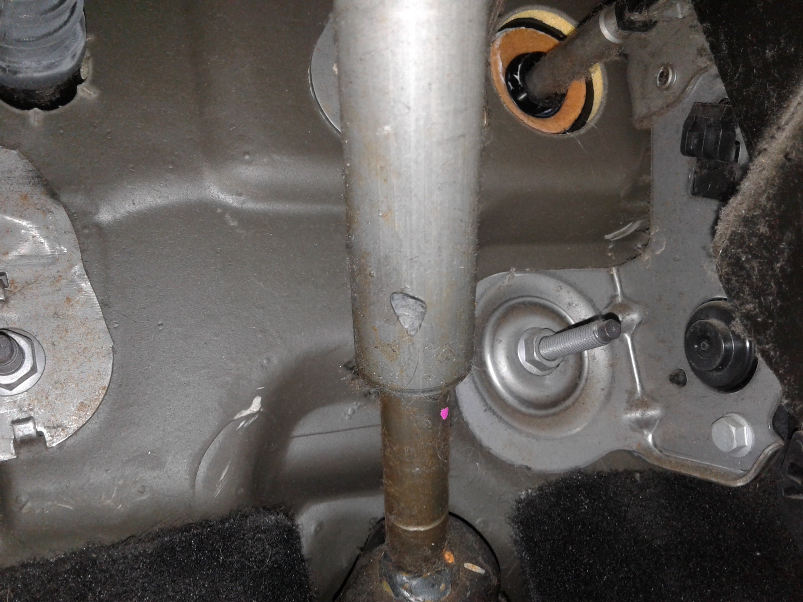

Сьогодні вирішено ще одну проблемку, люфт рульового валу. Робили хлопці з Рено сервісу в Червонограді. Зайняло це 5хв часу і 100грн до оплати. Суть ремонту така: люфт зявляється на шліцах телескопічного валу і майстер вал-мамку кернить щоб плотніше сиділо. Робить це П-подібною скобою і штоком на різбі. Жме пневмопістолетом.
Фото валу після роботи (видно місце закернине)

А шо він нічим не стягуєтбся? Просто надіваетбся і все?

Так. Можна і хомут мутити. Але то треба знімати робити надрізи

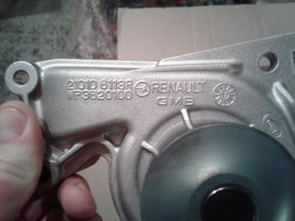

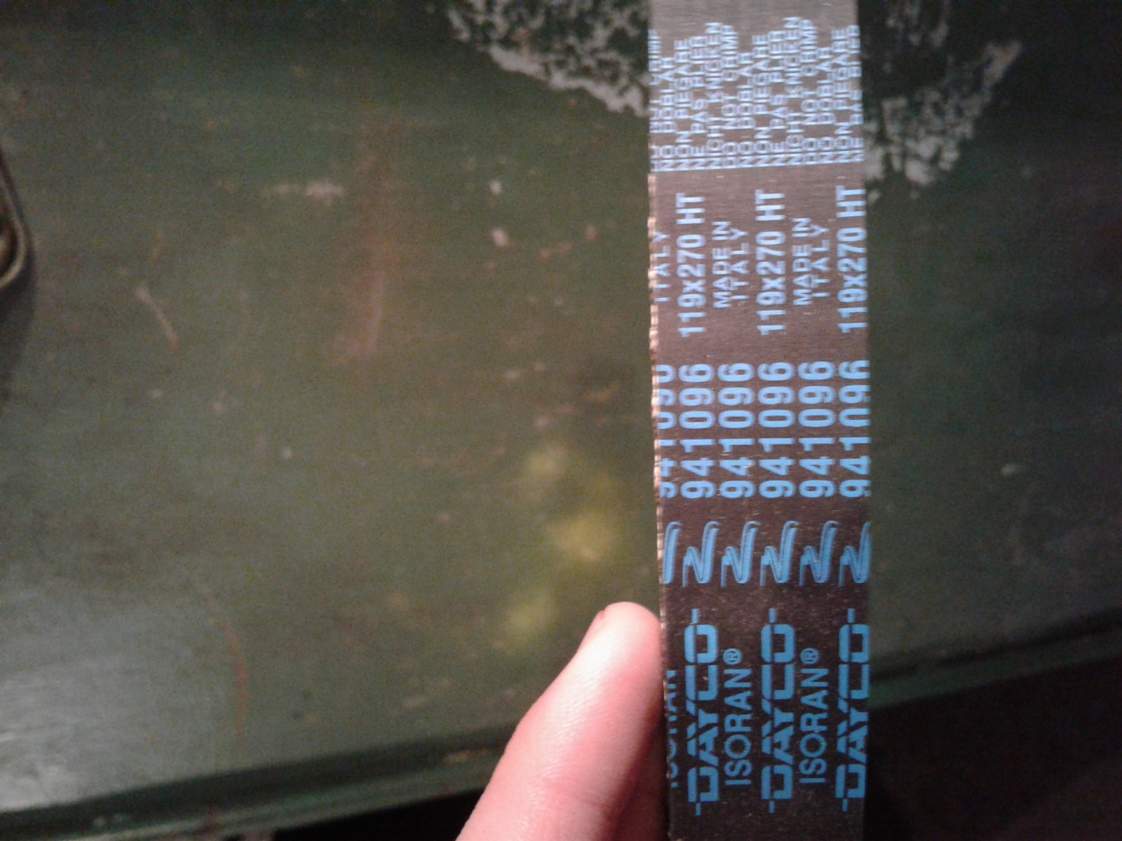

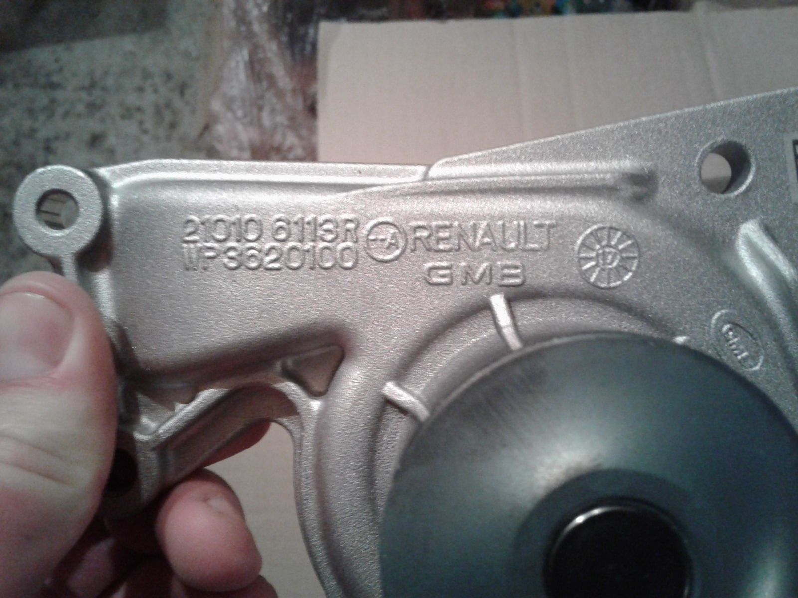

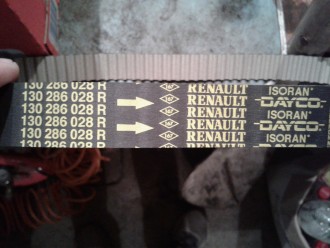

Повідомлення doris » Чет, 28 грудня 2017, 21:40

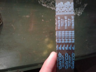

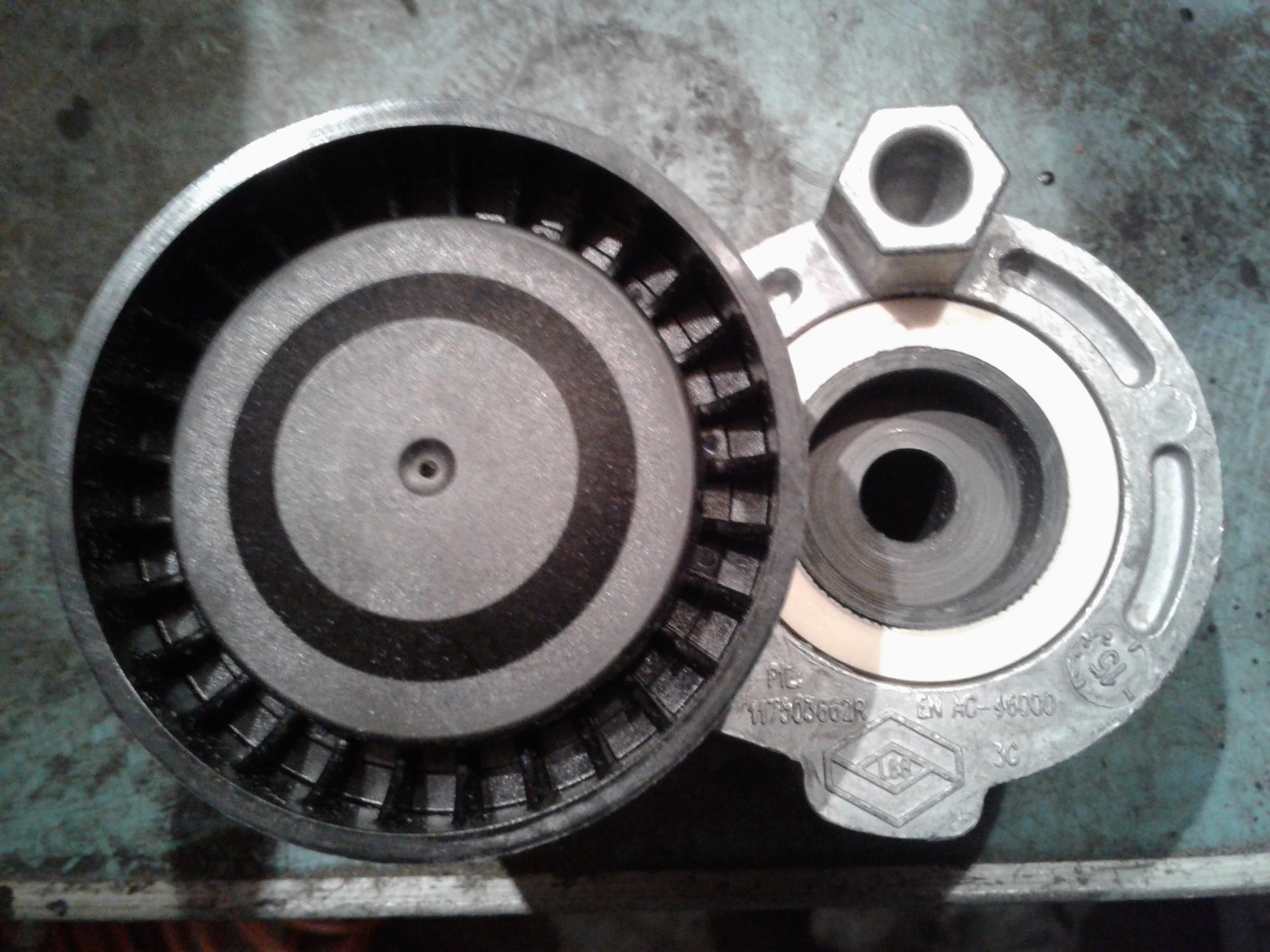

Приїхали детальки на ТО. Десь після свят поміняю, ще яких 5-10тис можна поїздити.
Знаю що на форумі є кілька людей які займаються запчастинами, хтів би їх думку почути про відповідність і ціну!
1. ГРМ ремінь Дайко а ролик хз. Ціна 1400грн
2. Помпа 1100грн
3. Поліклиновий ремінь рено-хатчесон а ролік хз.
Ціна 950грн
