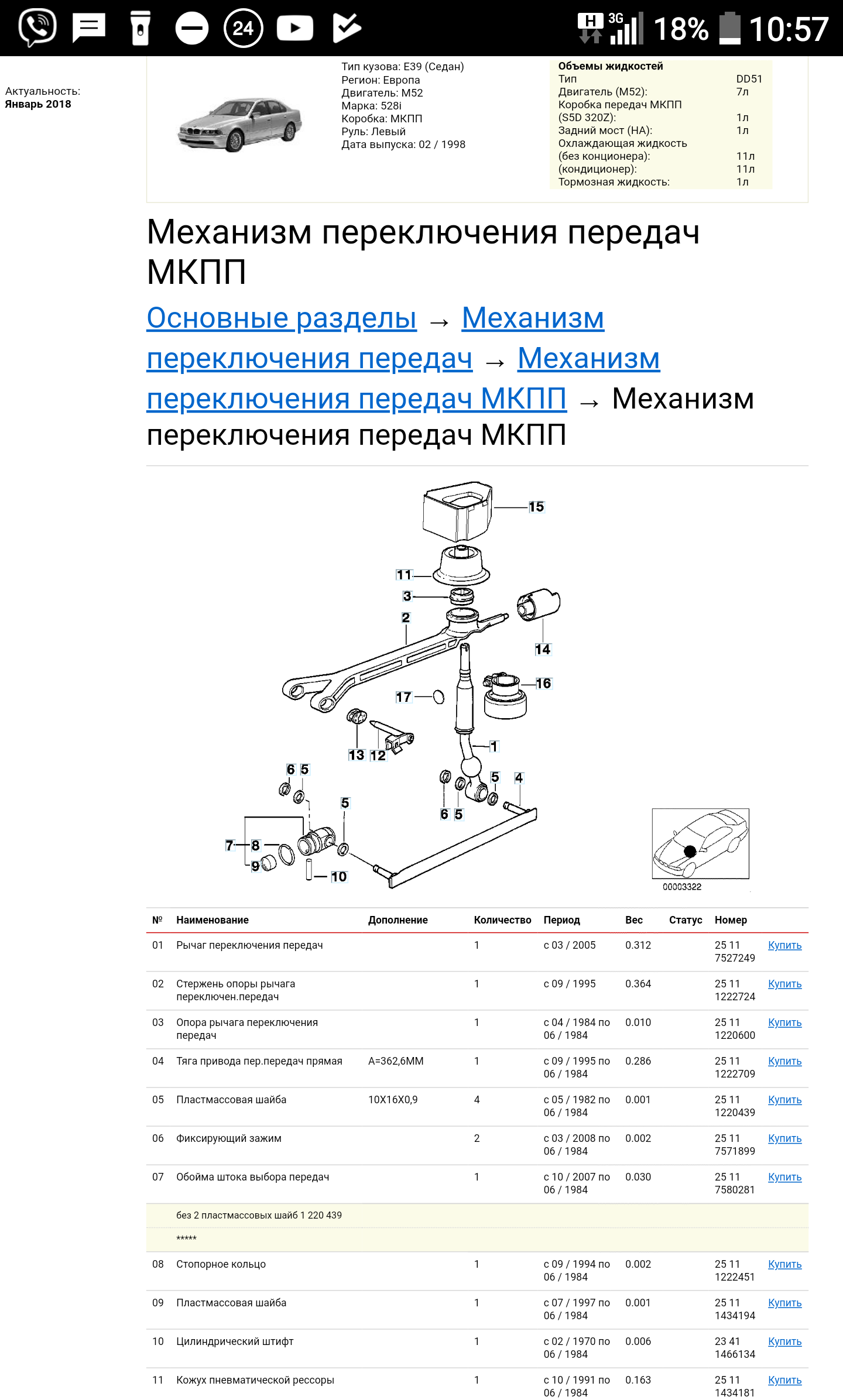

які саме позиції мені треба і чи напряжно міняти?

andriy320e30
Повідомлень: 7473
З нами з: Нед, 15 березня 2009, 14:06
Ім'я: andriy
Стать: чоловік
Авто: bmw e30 318is turbo1.2bar. LSD
Звідки: красне
Re: Куплю БМВ Е34/Е39
Повідомлення andriy320e30 » Сер, 01 серпня 2018, 09:54
То не куліса)) то кпп

andriy320e30
Повідомлень: 7473
Ім'я: andriy
Стать: чоловік
Звідки: красне
Повідомлення andriy320e30 » Сер, 01 серпня 2018, 10:12
То куліса

andriy320e30
Повідомлень: 7473
Ім'я: andriy
Стать: чоловік
Звідки: красне
Повідомлення andriy320e30 » Сер, 01 серпня 2018, 10:14
Втулки 1 .і 9.тоже шток 10 може чуть хитатися .
Його можна підігнати під деталь 9.

Refrugurator
Повідомлень: 367
З нами з: Суб, 21 грудня 2013, 18:08
Ім'я: Yura
Стать: чоловік
Авто: BMW E39
Повідомлення Refrugurator » Сер, 01 серпня 2018, 10:22
не то в неті найшов
ладно, створю потім відповідну тему)
