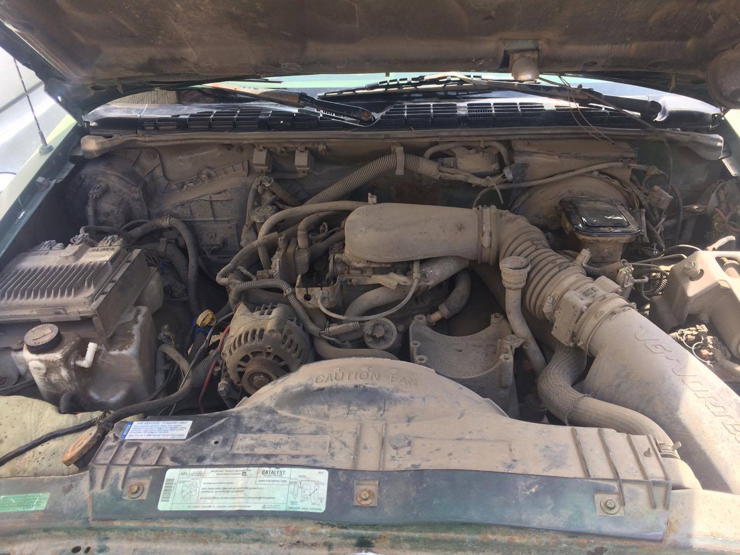

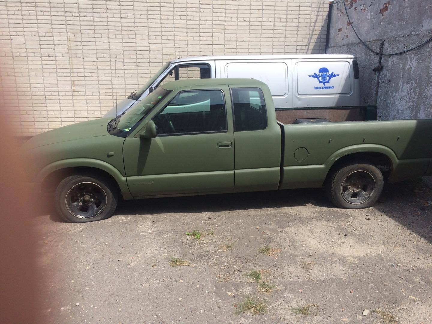

Всім привіт. Зайнявся відновленням автомобіля для одного підрозділу 80-тої бригади. В них є Chevrolet S-10. Чистий американець. Потрібно перебрати підвіску, замінити фільтра і технічні рідини+поставити задній борт(відкидний), який згубили в районі Горлівки.
Потрібна порада де можна купити або замовити запчастини. Може хто має виходи на дилерів Chevrolet у Львові. Це компанії Галичина-Авто та Радар-Сервіс. Або магазин чи фірму що спеціалізуються по американцях. +Не відмовлюся від порад на рахунок зч якої фірми для такого апарату краще купляти.
Була проведена діагностика ходової + трансмісії і ось список запчастин які необхідні:

До переваг цього пікапу необхідно віднести те, що він має живий кузов (є незначні сліди ржавчини але некритичні), справний потужний двигун (4,3 л то вам не іграшки) та АКПП+!!!!!!!!!!! комплект нової резини ( бійці скидалися із зарплати). Також завдяки малим розмірам, кліренсу, потужності двигуна та задній платформі (куди сідає пара кулеметників) ідеально підходить для виконання розвідувальних завдань.
Як має хтось бажання долучитися фінансово або запропонувати запчастини "по волонтерській ціні" не відмовлюся.

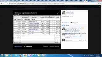

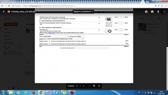

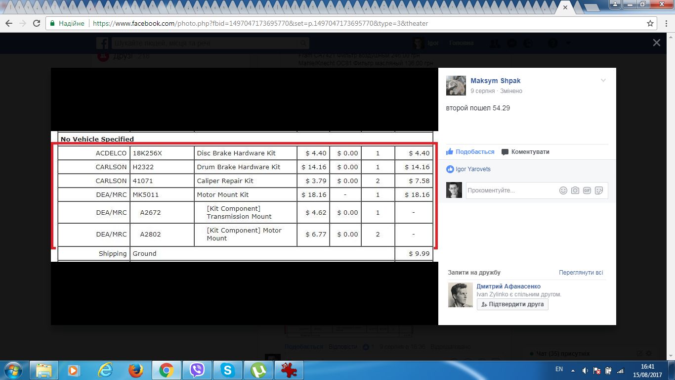

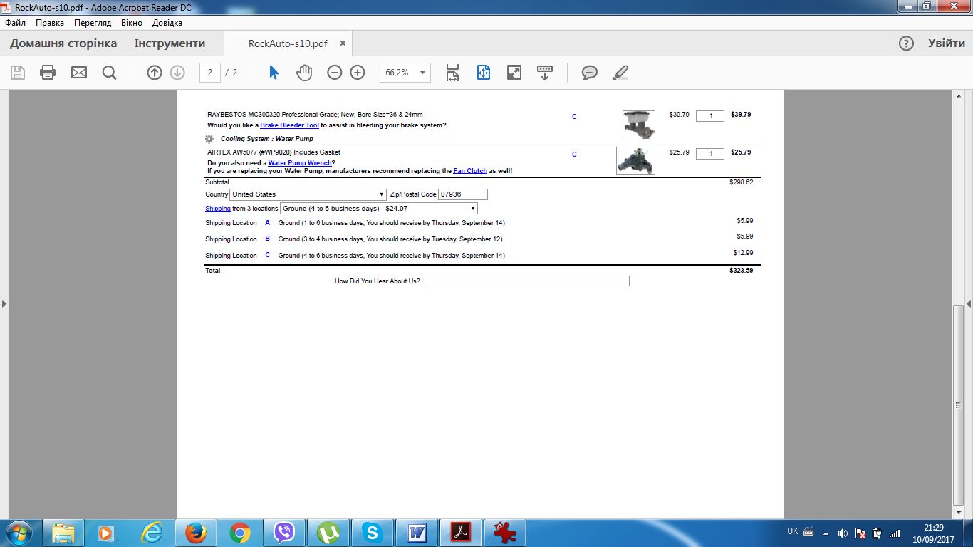

Дякую за посилання. Але значну частину деталей замовили на рок авто http://www.rockauto.com/en/catalog/chev ... e+pad,1684 (для прикладу посилання на сторінку із варіантами передніх гальмівних колодок до шевроле)

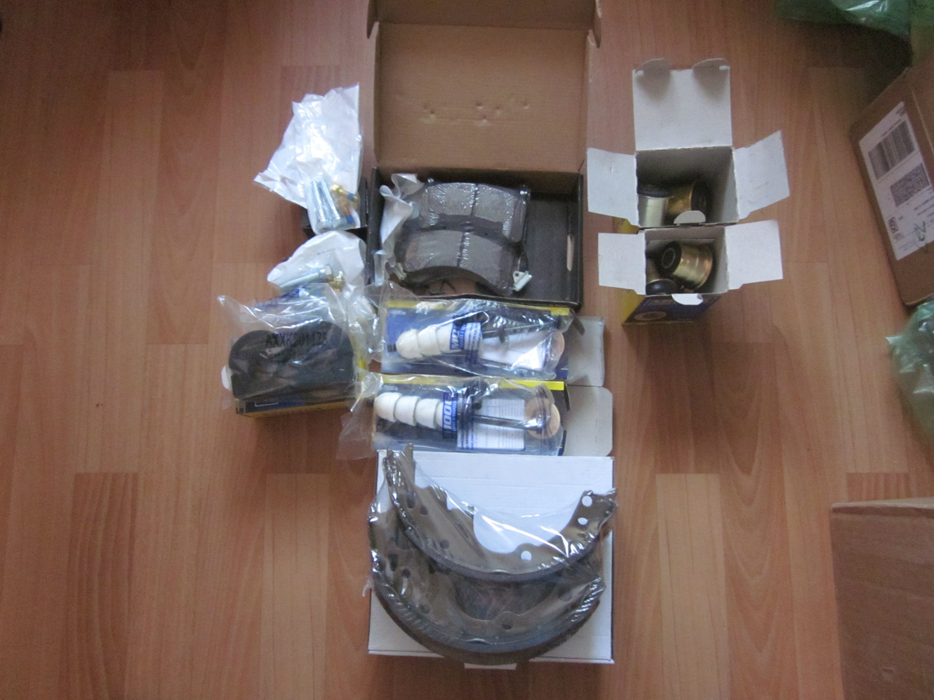

На сьогоднішній день. Приїхало для Chevrolet s-10 80-тої бригади. колодки передні+задні+втулки стабілізатора (2 середні+2 крайні)+8 сайлент блоків+направляючі супортів (2 комплекта)+ремкомплекти гальмівної системи+фільтра (масляний, паливний, повітряний)+3 подушки двигуна+амортизатори передні (Взяв у Олега Razora від ГАЗ-2217. По місцю стали добре). Проведена реставрація шарових та рульових наконечників+маятника, встановлені нові передні амортизатори+запресовані нові сайлент блоки. Потрібні гроші на закрити борг (за запчастини)+на масло (5 л 10w30)+2 л гальмівної рідини +звичайно оплата подальших робіт на СТО (роботи по ходовій (заміна втулок стабілізатора), гальмівній системі, заміна подушок двигуна)+ремонт генератора (немає зарядки на підвищених оборотах)+звичайно в планах ще заміна ремня, роликів, ланцюга ГРМ, переднього сальника колінвалу, масла і фільтра у АКПП+задніх хрестовин кардану+підшипника підвісного кардану+масла у задньому мості. Авто трохи в запущеному стані і тому трохи потребує деталей і роботи.

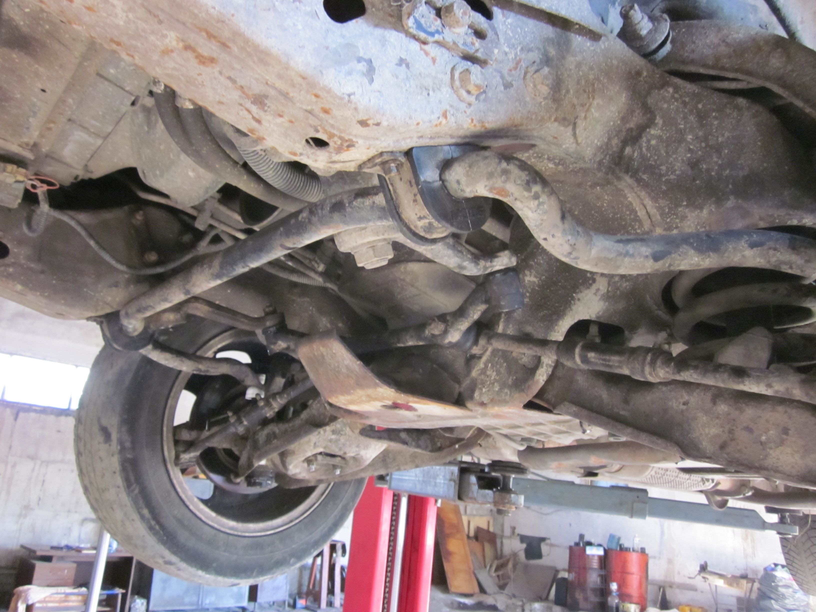

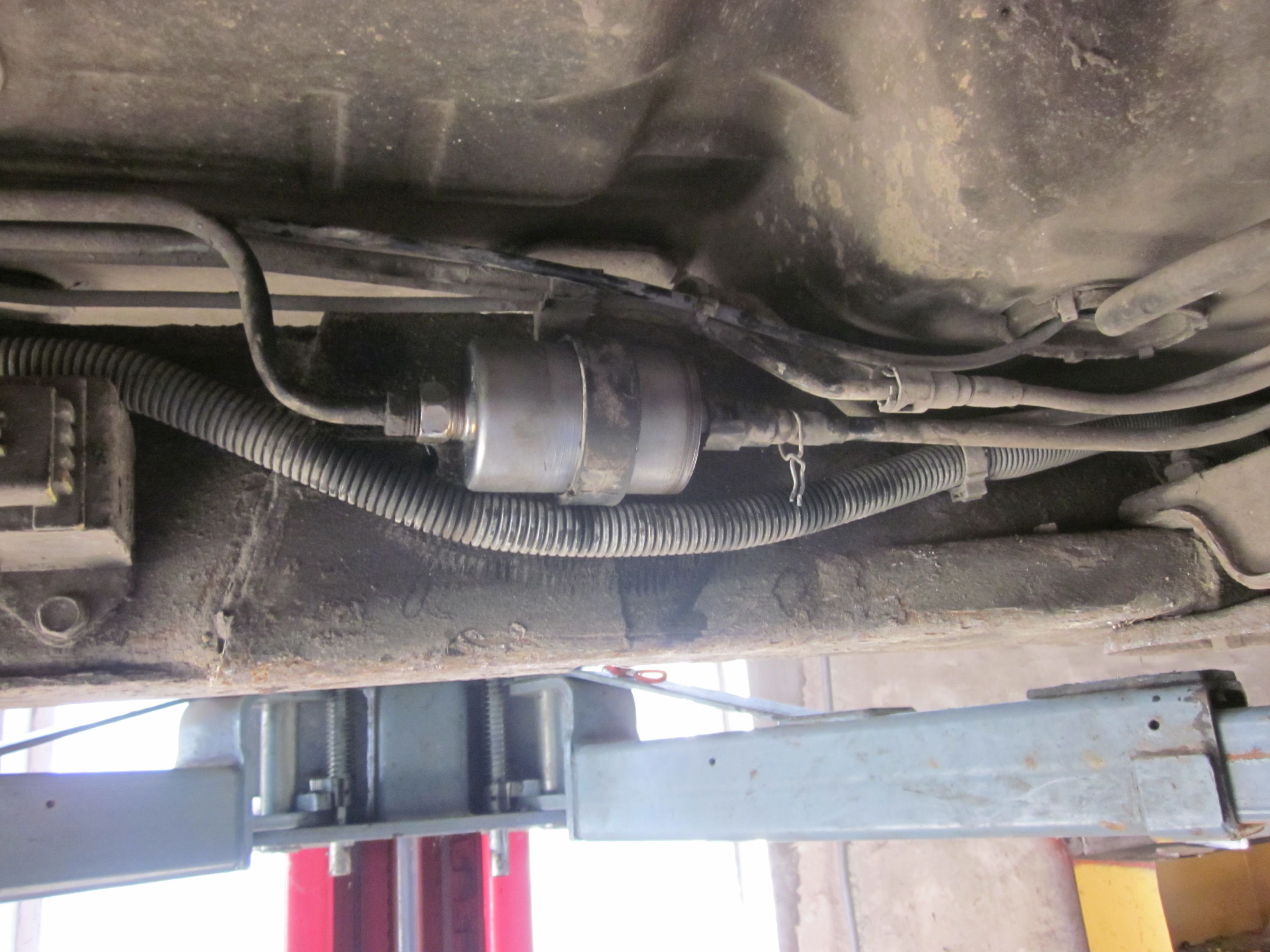

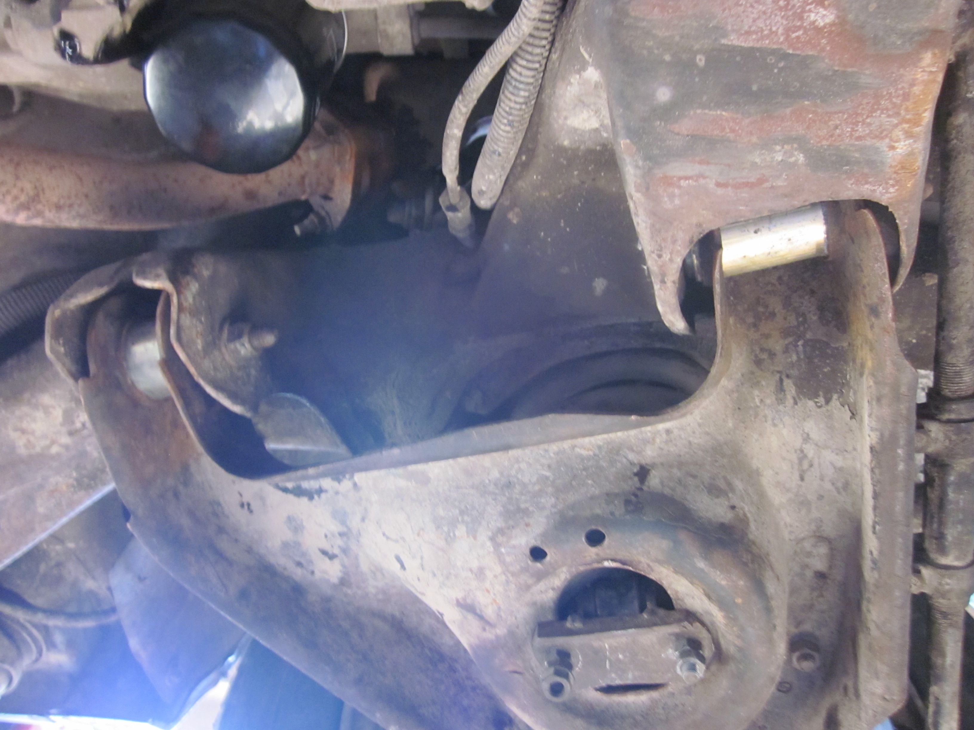

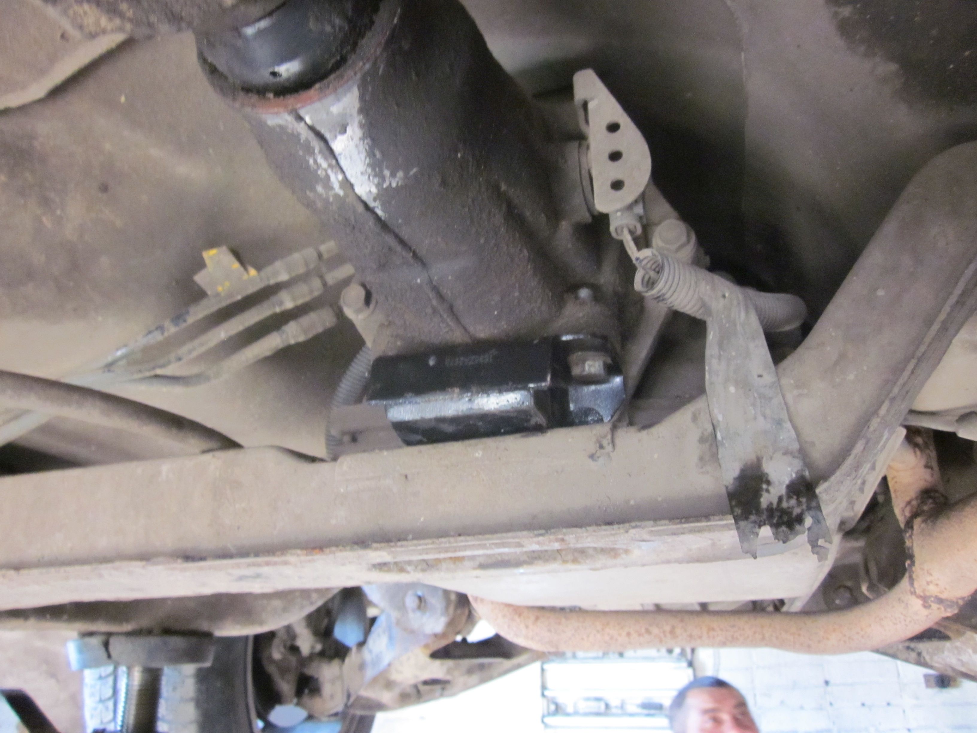

Тут додаю трохи фото. Із запчастинами. Фото реставрованих деталей та встановлених амортів а також про ситуацію із їхньою реставрацією опишу дещо згодом.

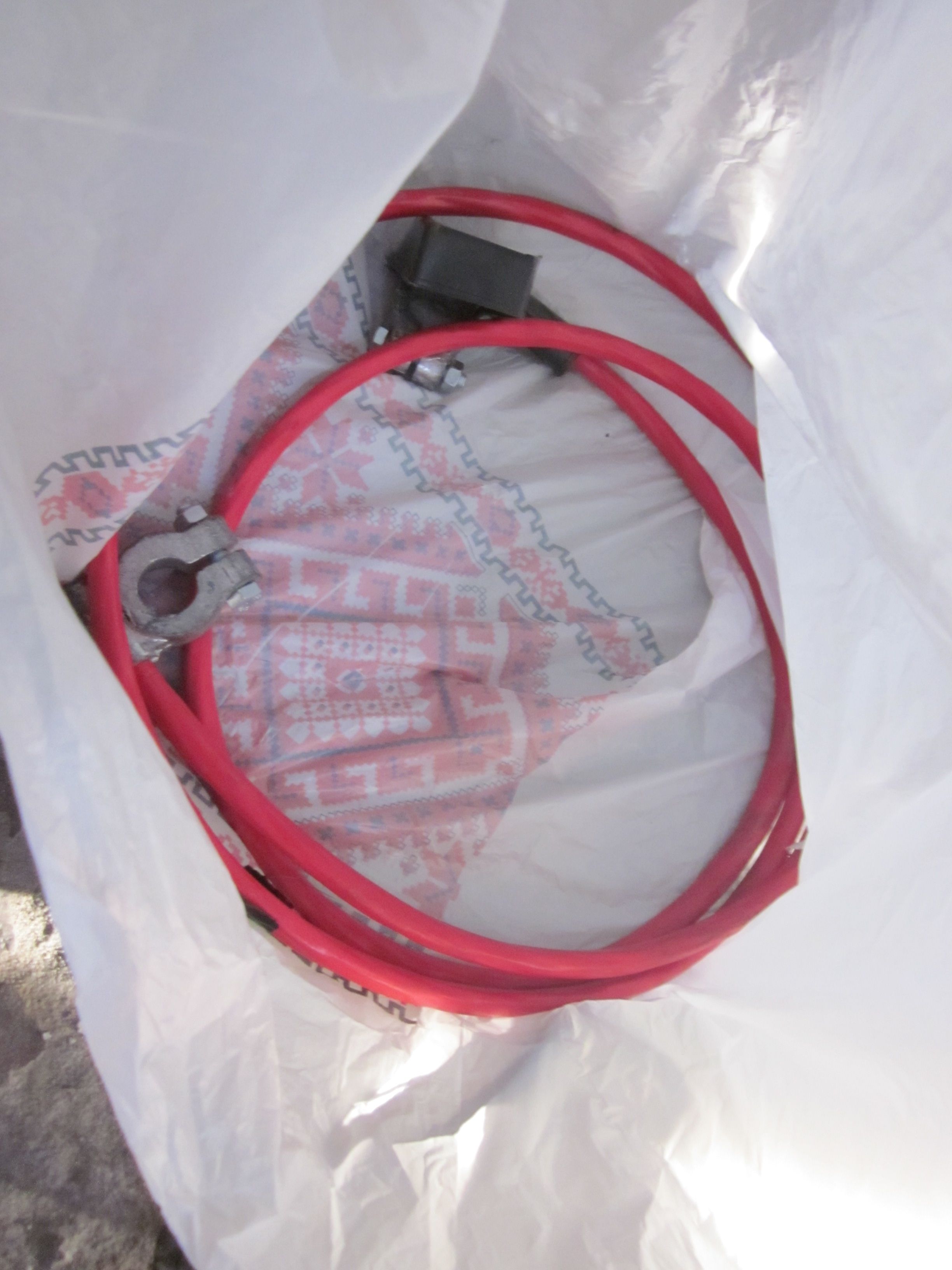

1. 16 клем АКБ (8 пар). 1 пару (56 грн) брав у Олега RaZoR , 2 у магазині Андріокс на Зеленій (150 грн) та 5 у магазині на Луганській (5*75 грн) = 581 грн

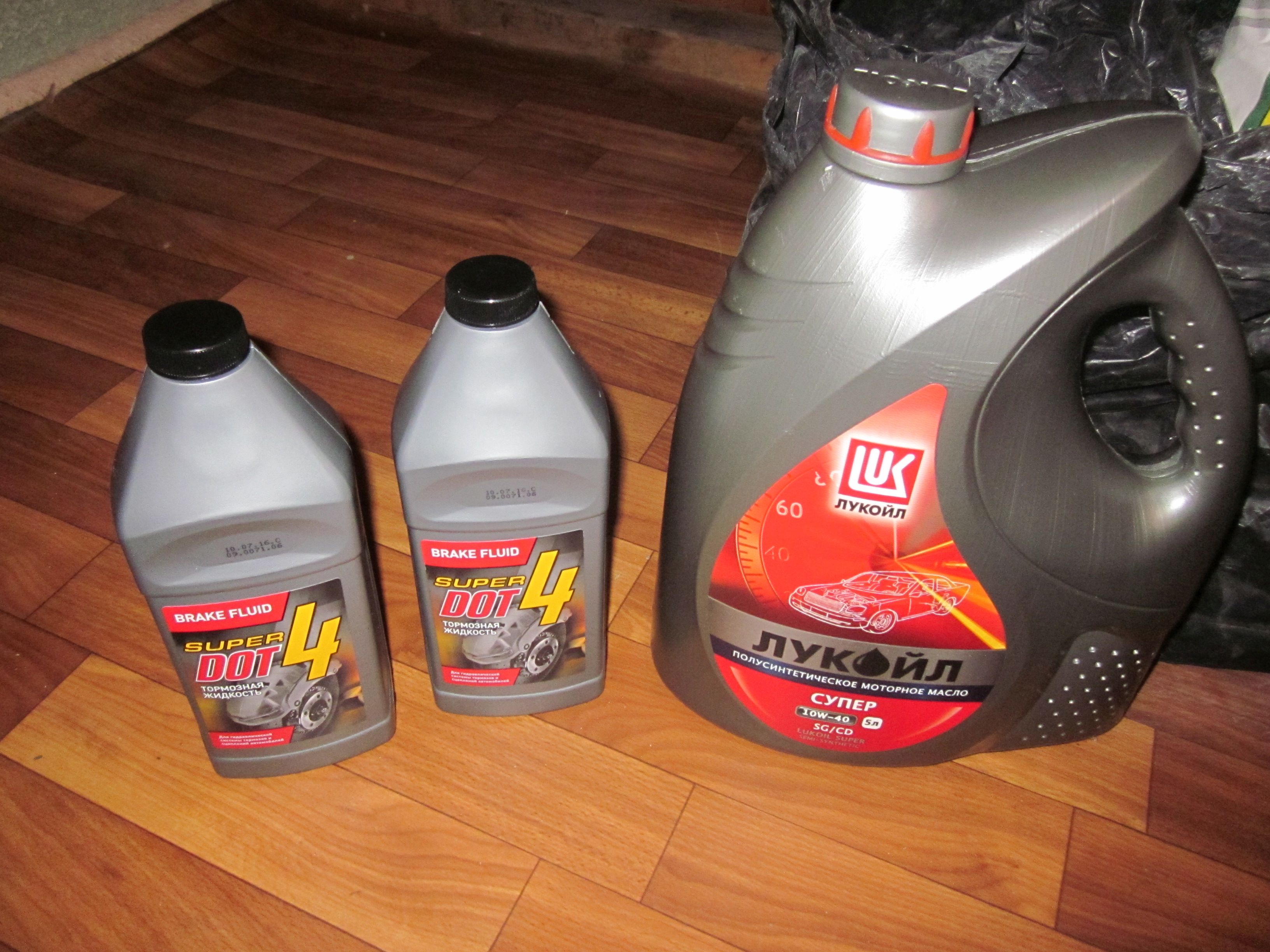

1Ніби все. Чергове дякую Олегу @RaZoR за смачну ціну на запчастини та масло (236 грн ) і гальмівну рідину ( 2 банки по 60 грн=120 грн)+ очисник контактів (43 грн) на Chevrolet s-10.

4. Компоненти для електрообладнаня (дроти з клемами АКБ, наконечники) - 494 грн.

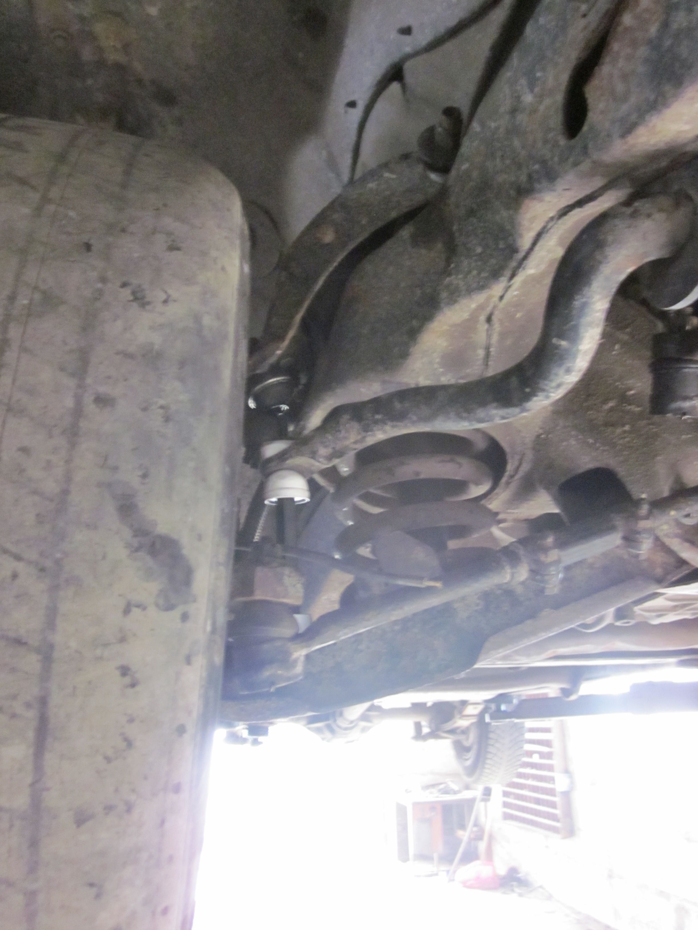

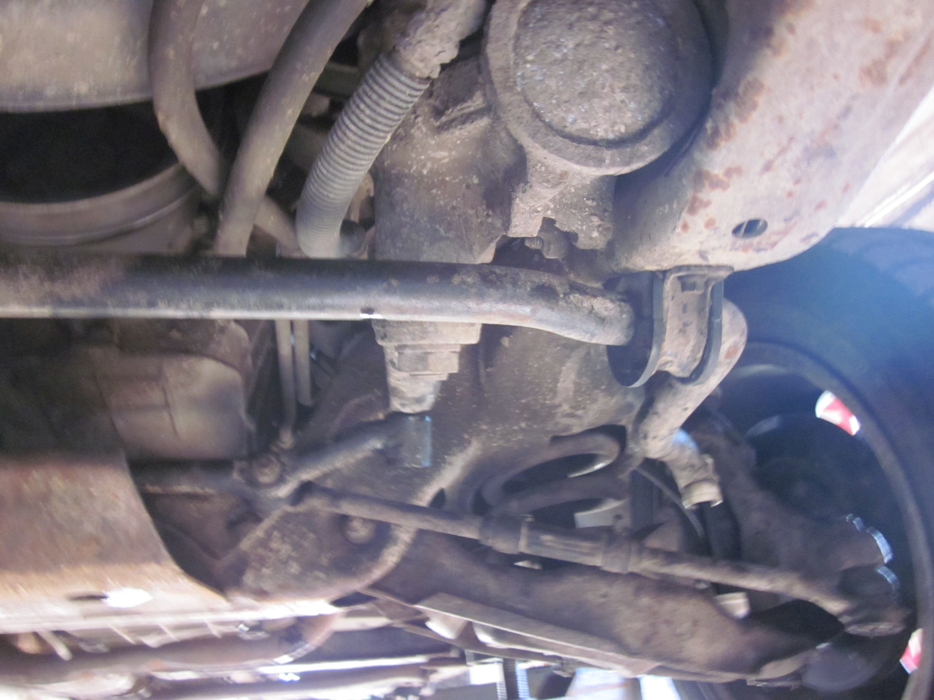

По ремонту Chevrolet s-10. Замінили колодки передні+задні, втулки і стійки стабілізатора, подушку АКПП, масло (в двигуні)+фільтр, повітряний і паливний фільтр+перебрали гальмівну систему+прокачка. Пояснювальна записка із цінами додається. По роботі. Майстер махався із напівробочим гтц, який потребує заміни+врятував одну трубку яка підводиться до гтц. Ще на одній шаровій гайку довелося замінити. Вдалося сторгуватися по ціні до 1400 грн.
Окрема подяка

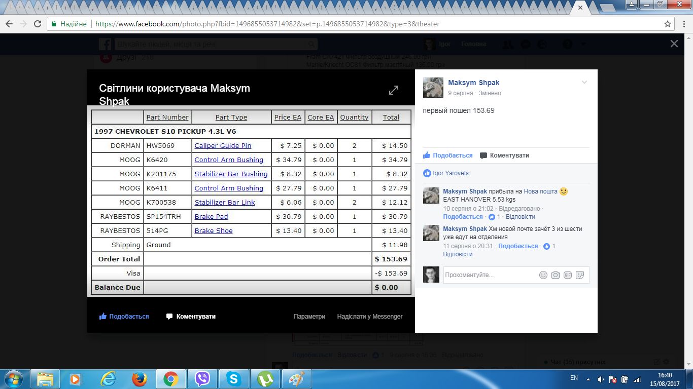

Maksym Shpak (https://www.facebook.com/fordmax.fordmax?ref=ts&fref=ts) за пораду купити ремкомплекти гальм. Завдяки їм тепер порядок із супортами. Але біда підкралася звідки не чекали. Потрібно замінити гтц (головний тормозний циліндр). Авто зараз може гальмувати але сказав майстер що як хочете їздити треба міняти. Що зробиш вік авто 20 років. Хз чи гтц колись там мінявся. Ціна питання коло 40 дол.

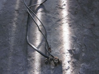

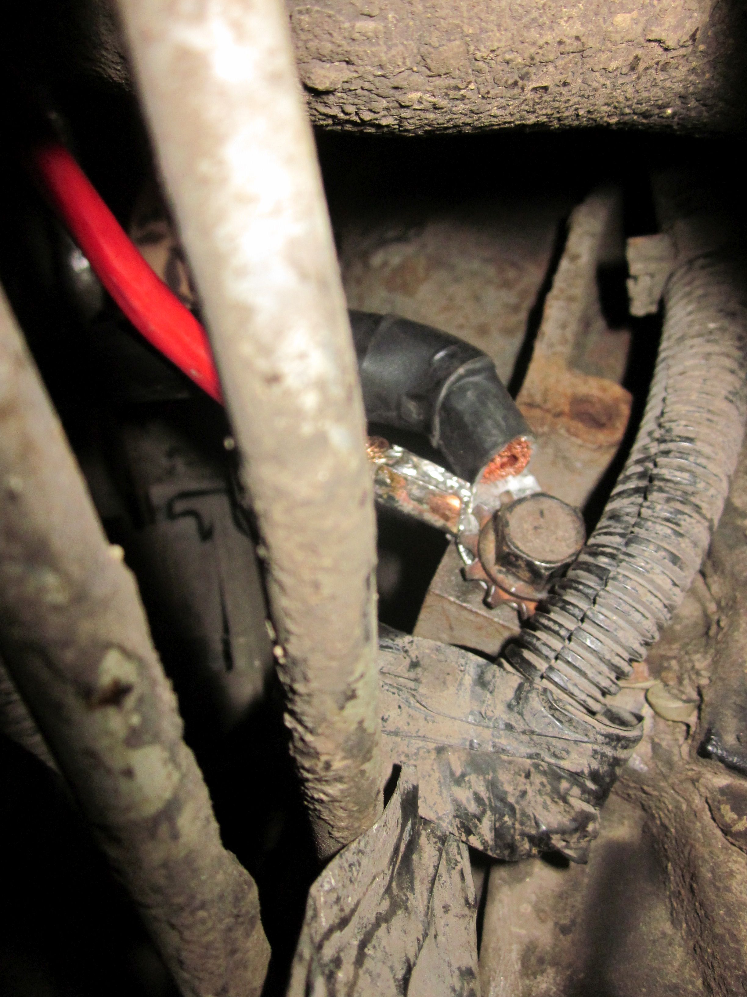

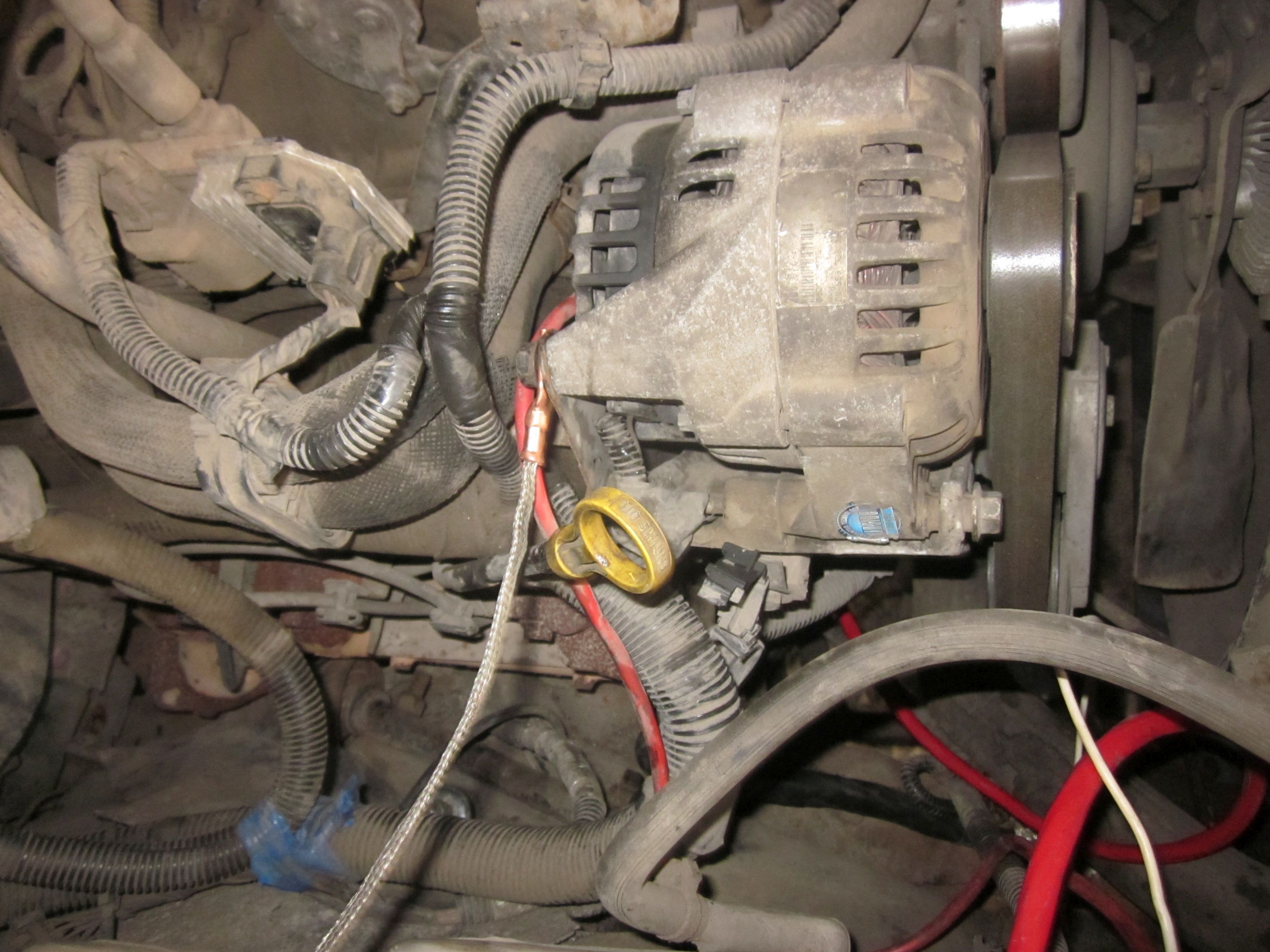

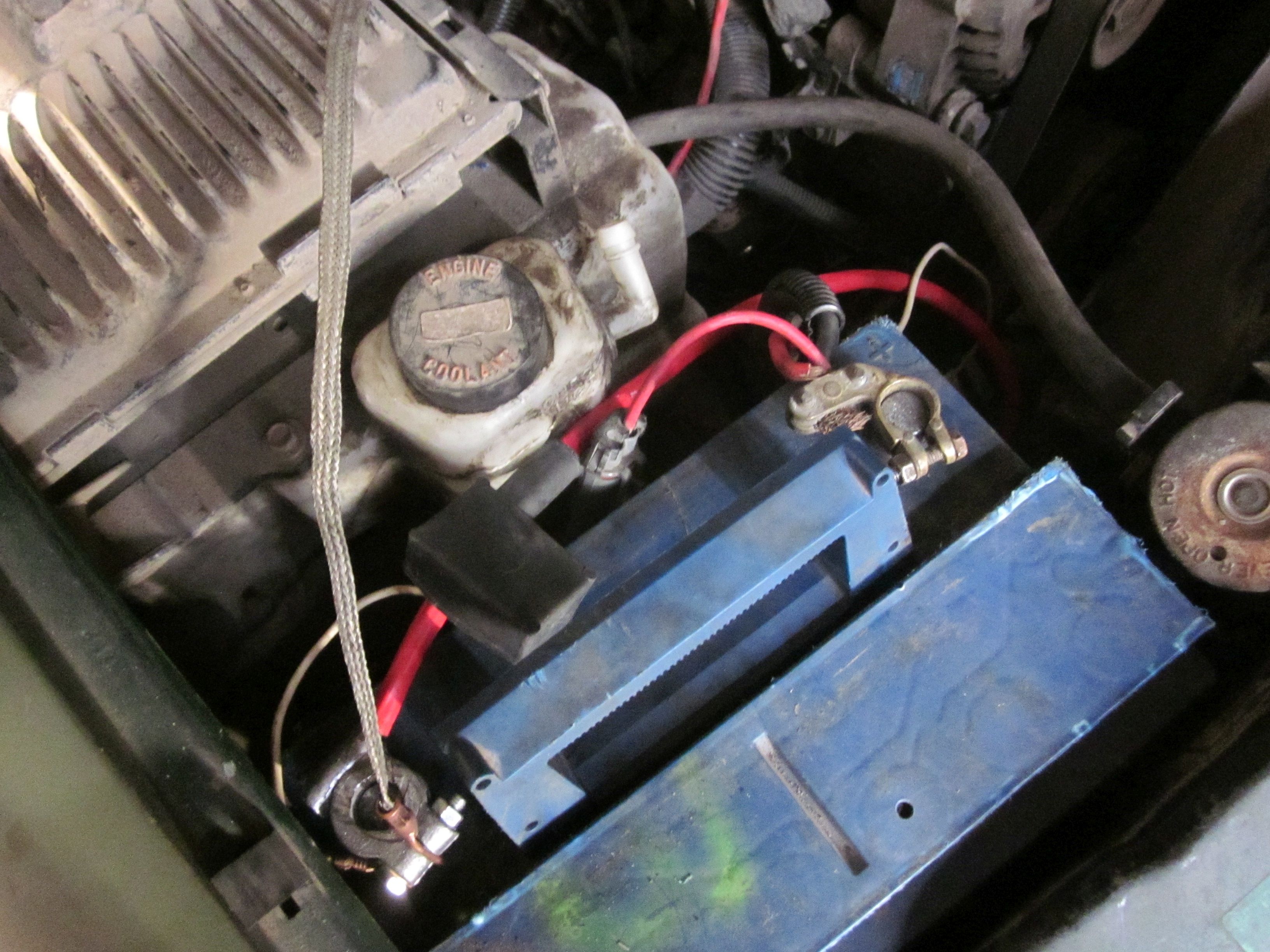

Поки я працюю над електрикою авто. Треба ж оправдовувати свій нік)

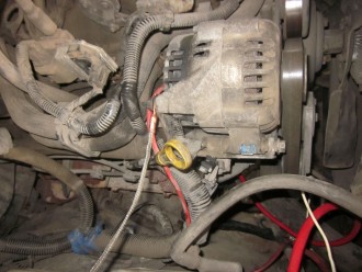

Замінив мінусову клему АКБ бо стара то якийсь сюрреалізм. в планах ще заміна "+" клеми+подальший ремонт електрообладнання. +заміна деяких ламп у фарах. Поки купив 6 ламп для габартів у Олега @RaZoR (24 грн).+купив на базарі на зеленій грубий дріт із клемами. Мінусова клема масується грубим дротом із наконечником на двигун. Звідти таким же грубим дротом йде на кузов, який менш тонким дротом сполучений із клемою -. Зробив так для надійності. +окремо замасований генератор. Поки затрати по електриці 470 грн (дроти з клемами , наконечники)+24 грн лампи.

3. Капітальний ремонт паливної системи на 2 Уралах. Ціна питання 1. орієнтовна вартість роботи на 1 авто при найгіршому варіанті коло 5000 грн. 2. Вартість ремкоплекту на 1 авто теж коло 5000 грн. Але по можливості його отримаємо на складі бригади.
Потрібні поради де можна провести ремонт паливної. Є ідея зробити це на СТО по вул. Рудненська. Коло протезного заводу. Кажуть що там добре проводять ремонти. Але може хтось ще порадить майстрів чи СТО.
