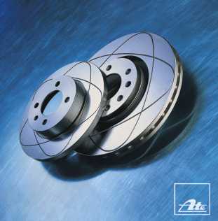

баксьор): все нормально, катаємся, доливаєм масло і все!)
вроді вже найшли як виправити питання з маслом!вже комусь у Львові зробили, але він катає км помаленьку, тому наразі ждьомс.....
поставив блінb і колодки ATE!

дуже непогано тормозять, різниця відчутна , штатні гірше справлялись!і вони в дійсності менше гріються!!!єдине,притирались десь 2тис км.

Кльово, теж хотів ці Павердіски брати, але чуть зажав бабло
Та і я максимум 170-180 їду і то два рази в місяць, тому не так актуально. А на велику машину і великі пробіги то є гуд
