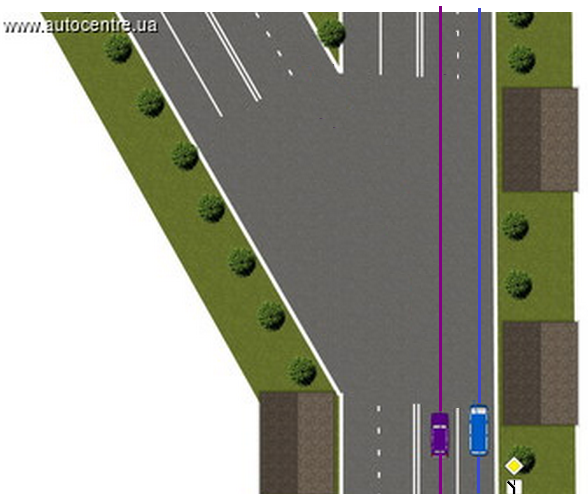

may писав: тому, що перш ніж починати розбірки на перехресті, він повинен був ЗАВЧАСНО зайняти ліву смугу!
аналогічно фіолетовий повинен був заняти крайнє праве, правильно?
may писав: Ти на місці синього лівий поворотник включиш?
ні!

Re: Поворот по головній дорозі. ДТП. Опитування
Повідомлення Sally » Нед, 02 грудня 2012, 01:29
не зовсім так. якщо це головна дорога, то той, хто здійснює з"їзд, повинен ЗАВЧАСНО зайняти крайнє положення для з"їзду, якщо інакше він заважатиме іншим учасникам руху. він може бути єдиний який здійснює той з"Їзд а тих хто їде по головній може бути десятки і всі гуськом їдуть.
Повідомлення Jarevych » Нед, 02 грудня 2012, 01:31
добре давай подумаємо логічно, якщо головна повертає, значить обидві смуги майть право рухатись в тому напрямку. тоді як фіолетовий повинен перетнути траекторію руху синього, відповідно повинен надати перевагу.
ну і взагалі фіолетовий рагуль, права полоса фактично вільна, він повинен був рухатись там, одна машина не є перешкодою для руху і причиною порушення:
11.2. Нерейкові транспортні засоби повинні рухатися якнайближче до правого краю проїзної частини.

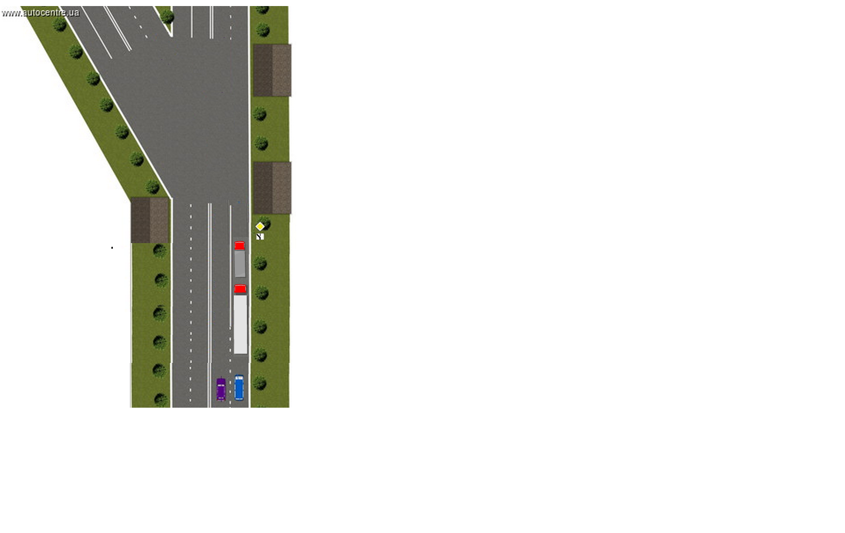

Повідомлення vovka » Нед, 02 грудня 2012, 01:41
may писав: Тут теж фіолетовий має пропустити? "бо з'їжджає з головної"
ну по нормальному мав би.. я наприклад ніколи так не їжджу як той шо фіолетовий бо то по дурному. якого він зїжджає з крайнього правого ? здійснюючи перестроювання в крайній лівий по ходу руху, так як у більшості таких ситуацій йде розмітка.. яка теж повертає.. і приходиться її перетинати.
зайняв би крайній лівий і немав би проблем ніхто.. так нє всі самі розумні і свідомо створюють аварійні ситуації )))
Jarevych писав: Як ти собі уявляєш, їде собі фраєр по такій дорозі в лівій, тут починається поворот, але прямо зїжд в село і він тупо йде на пролом, а решта 10-20 машин повинні стати щоб той проїхав (і нехай весь світ зачекає)
вово. це повний маразм :D
Fokysnik писав: по твоєму фіолетовий, їдучи прямо, змінює напрямок руху чи здійснює маневр ?
це ж очевидно.. так як напрямок руху задає знак "головна дорога" хіба ні ? чому ви вважаєте що напрямок руху задає якась там лєва грунтовка яка просто йде прямо ?
Igor2011 писав: З їх відповіді слідує, коли хтось виїзджає з внутрішнього кола, то його треба пропускати. Багато оленів так і роблять.
так роблять мудрі люди. а олені намотують по зовнішній смузі і думають шо так має бути. нервують такі якшо чесно. вони постійно в мертвій зоні і це заставляє напрягатися.

may
Повідомлень:4622
Ім'я:Ihor
Авто:ASX
Номер:7044
Повідомлення may » Нед, 02 грудня 2012, 08:44
Jarevych писав: аналогічно фіолетовий повинен був заняти крайнє праве, правильно?
Неправильно!
він нікуди не повертає! Він виконує "Рух прямо"!!!
Тут теж "фіолетовий повинен був заняти крайнє праве" :surprised :surprised :surprised
Що забороняє фіолетовому так їхати :surprised
Знання, як правило, - так!
Повідомлення gribkoff777 » Нед, 02 грудня 2012, 09:11
філетовий кагбе їде праворуч, бо з'їжджає з головної, яка змінює напрям
may
Повідомлень:4622
Ім'я:Ihor
Авто:ASX
Номер:7044
Повідомлення may » Нед, 02 грудня 2012, 09:12
Sally писав: якщо це головна дорога, то той, хто здійснює з"їзд, повинен ЗАВЧАСНО зайняти крайнє положення для з"їзду
Як ЗАВЧАСНО про це дізнатися :surprised
Знак "Головна дорога" може встановлюватись на висоті 2м. Табличка під знаком!!!
Фіолетовий має намір їхати прямо, синій повертати наліво!
Преривчаста розмітка закінчується!!!
Sally, і решта - Хто яку смугу має зайняти!?
