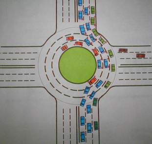

ПРАВИЛА ДОРОЖНОГО ДВИЖЕНИЯ:
СПЛОШНЫЕ ПРОТИВОРЕЧИЯ
М.Седогин
Глава 4. Поворот с перекрестка с круговым движением.
Еще одно любимое место «работы» ГИБДД – у поворотов с кольцевых перекрестков, где они отлавливают водителей, поворачивающих с кольцевого перекрестка вторым или третьим рядом. При этом они показывают красочную картинку из «Комментариев…». И без комментариев понятно, что перекресток с круговым движением – это кольцевое чередование обычных Т-образных перекрестков, и ясно, что для выезда с такого перекрестка надо перестроиться в крайний правый ряд. Но в каждом крупном городе есть такие кольца, где выполнить такой маневр, не создав аварийную ситуацию, невозможно. И тысячи машин преодолевают встреченный кольцевой перекресток с второстепенной (или просто менее загруженной) дорогой, повторяя путь главной дороги всеми тремя рядами.
На рисунке видно, что машины, помеченные синим цветом, явно массово нарушают правила. Но вполне очевидно, что их попытка перестроиться в правый ряд приведет к хаосу на перекрестке. И наоборот, «нарушение» правил, в данной ситуации, является единственно возможным способом безаварийного проезда перекрестка. А что же автомобили, помеченные коричневым цветом, им-то как проехать? Какой бы знак не стоял перед перекрестком, им главное вклиниться в правый ряд, а далее они могут двигаться этим рядом (если надо повернуть направо) или перестроиться в 2 или 3 ряд, что вполне реально, так как имеется преимущество при перестроении (хотя надо соблюдать определенную осторожность, так как двигаться «поперек» основного потока достаточно трудно).
Но вообще это ненормально. В западных странах колец с трехрядным движением не существует. Для этого есть разноуровневые развязки.
Совет: Как повезет. Если сумеете заблаговременно «засечь» работника ДПС, разместившегося на «островке» у выезда с кольца, - перестраивайтесь в крайний правый ряд, и пусть хоть вся дорога из-за этого превратится в сплошную пробку! Хотя – «ДПС-ники – тоже люди, и все понимают. На особо важных кольцах они обычно не усердствуют, чтобы не парализовать основные городские магистрали. Но в первых числах месяца, когда «горит план» по штрафам (перед зарплатой), они появляются и там. В некоторых городах на таких перекрестках ставят знак, разрешающий поворот из любого ряда.
http://www.ecoport.narod.ru/pr2.htm
Що ще раз доводить, що по правилах - так, як я стверджую;
а так, як твердять мої опоненти - логічно з точки зору пропускної здатності, але не по правилах.

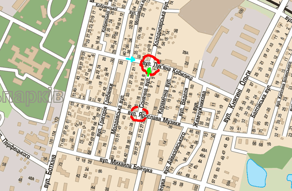

Моя думка - їхати так як описав azakharchuk (де конфлікти не можливі), але з поправкою на тих хто так не їде... тобто при з’їзді з кільця слідкувати чи не їде хтось в правому ряді кільця, кому я можу створити перешкоду, бо в разі ДТП він буде прав.
Пропоную змінити тему, бо понаписувано вже аж забагато. Питання:
1) Чи можна здійснювати посадку/висадку пасажирів в "кишеньках" зупинок громадського транспорту. Наскільки я зрозумів ПДР по цьому питанню - то НЕ можна. Але чув багато спорів...
2) 2 перехрестки: Сонячна - Музики і Сонячна - Кобилиці. Знаків вроді ніде ніяких нема, але ті хто їдуть прямо по Музики і особливо по Кобилиці в напрямку Кн. Ольги думають що їм нікого не треба пропускати, а не керуються правилом перешкоди справа... не розумію якось так історично склалося чи шо
Короче на схемі нижче хто першим має їхати? зелений правда? ... а голубі
не пропускають

Fokysnik, історично склалося, що там синя завжди першою їздить. Теоретично там на Сонячній мав бути знак дати дорогу і все було б ок... Не впевнений чи він там єFokysnik писав:2) 2 перехрестки: Сонячна - Музики і Сонячна - Кобилиці. Знаків вроді ніде ніяких нема, але ті хто їдуть прямо по Музики і особливо по Кобилиці в напрямку Кн. Ольги думають що їм нікого не треба пропускати, а не керуються правилом перешкоди справа... не розумію якось так історично склалося чи шоКороче на схемі нижче хто першим має їхати? зелений правда? ... а голубі
не пропускають

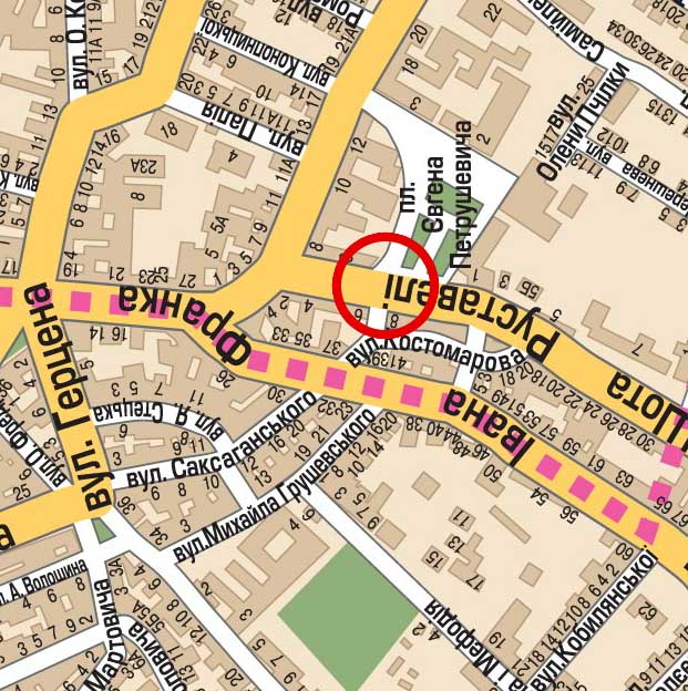

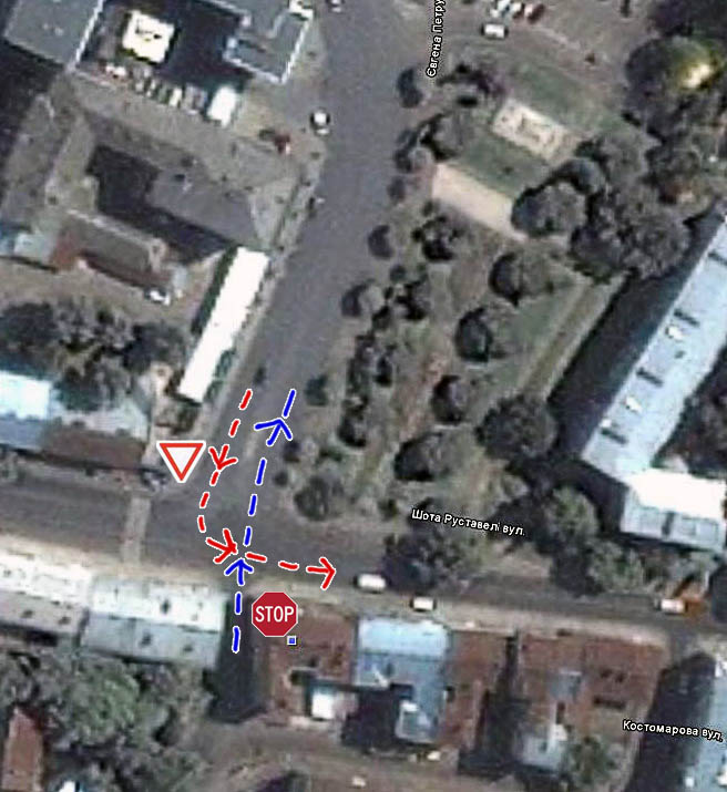

А як на рахунок перехрестя з Шота Руставелі як їхати провулочком з Зеленої на Петрушевича? В синіх перевага бо в червоних перешкода справа (якщо це все розглядати як одне перехрестя)? Чи це не одне перехрестя і перевага в червоних, бо вони раніше виїхали на головну?
