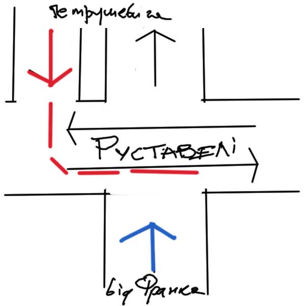

Zhdan писав:
GReyi писав:А як на рахунок перехрестя з Шота Руставелі як їхати провулочком з Зеленої на Петрушевича? В синіх перевага бо в червоних перешкода справа (якщо це все розглядати як одне перехрестя)? Чи це не одне перехрестя і перевага в червоних, бо вони раніше виїхали на головну?
Сині мають перевагу, червоні повинні пропустити синіх :) На жаль червоні незауважують знак дай дорогу, а на синіх думають що це в них такий знак висить :)
Ну так знак висить дати дорогу для тих хто їде по Ш.РУставелі оскільки вона головна по відношенню до прилягаючих, а далі чому я повинен знаходячись на головній (Ш.РУставелі) пропускати тих хто виїжджає з другорядної?
П.С. Чи я щось не так зрозумів? :ninja

Коба писав:чому я повинен знаходячись на головній (Ш.РУставелі) пропускати тих хто виїжджає з другорядної?
ну якщо ти маєш на увазі що ти рухався по Ш. Руставелі і далі їдеш прямо, то це ясно що всі тебе мають пропустити) тут питання в тому хто кого має пропускати, виїжджаючи з другорядних.

GReyi писав:

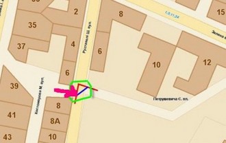

Я наприклад виїжджаю за червоним маршрутом :sing і по ходу я є на головній
.JPG
А в тих хто їде за синім виходить непонятка :ninja
Хоча я виїжджаю на головну і їду по головній коли їду з Петрушевича, а ті хто виїжджають мені на зустріч з другорядної і перетинаючи головну далі з'їжджають на другорядну (Петрушевича) мали б пропускати ІМХО.

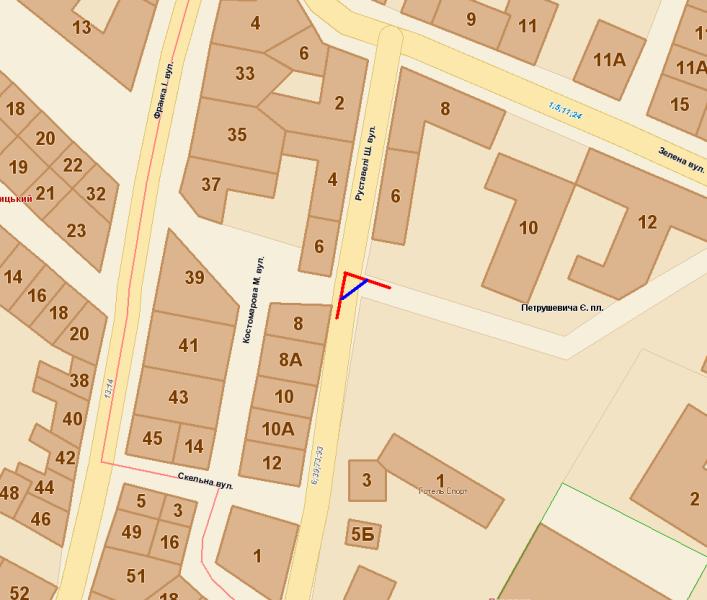

Коба писав:я виїжджаю на головну і їду по головній коли їду з Петрушевича
ну ясно, тобто ти їдеш, вважаючи, що це не одне, а кілька перехресть..
хтось може привести якісь переконливі аргументи, вважати це все одним перехрестям, чи кількома?

igorok писав:заввжди вважав, що це одне перехрестя
Якщо це одне перехрестя, тоді:
16.13. Перед поворотом ліворуч і розворотом водій нерейкового
транспортного засобу зобов'язаний дати дорогу трамваю попутного
напрямку, а також транспортним засобам, що рухаються по
рівнозначній дорозі в зустрічному напрямку прямо чи праворуч.
Цим правилом повинні керуватися між собою і водії трамваїв.
Значить практично усі там проїжджають не по правилах :sing

Коба писав:
Не зрозумів для чого був наведений цей пункт.
Це все одне перехрестя.
пп.1.10 перехрестя - місце перехрещення, прилягання або розгалуження доріг на одному рівні, межею якого є уявні лінії між початком заокруглень країв проїзної частини кожної з доріг. Не вважається перехрестям місце прилягання до дороги виїзду з прилеглої території;

Ну так якщо це перехрестя, це пункт з ПДР про "Нерегульовані перехрестя"
Ну а якщо це
виїзд з прилеглої території (перепрошую місцевості я там не знаю) тоді питання знято.

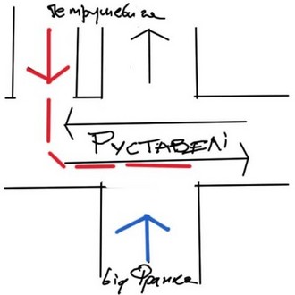

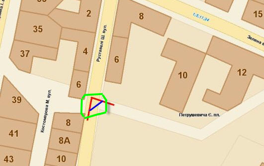

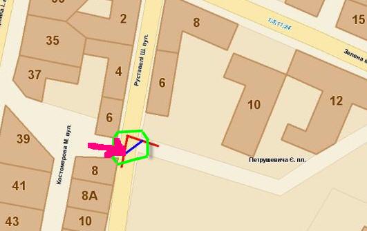

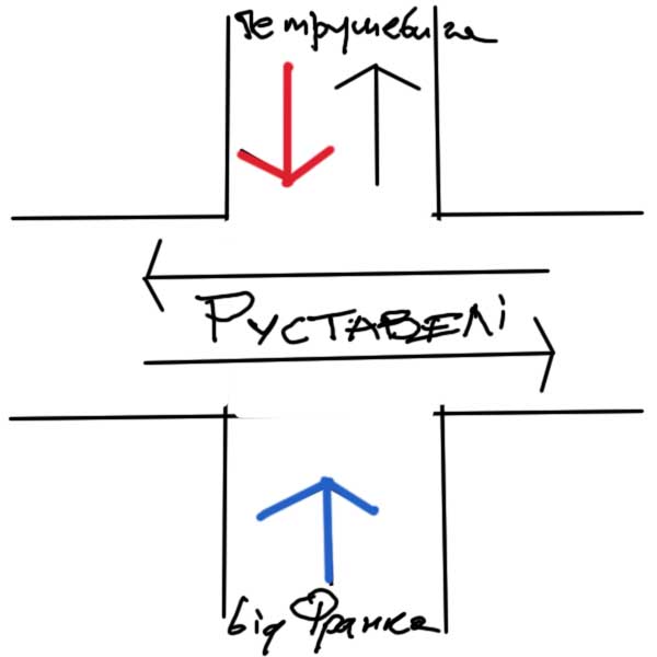

ну просто якщо там одне перехрестя, то це перехрестя головної з двома другорядними і його схематично можна зобразити, як на першій схемці знизу, і в такому випадку червоні, повертаючи на руставелі мають уступити синім, бо це для червоних перешкода справа.
А якщо ж це два перехрестя, як на другій схемці, то тоді червоні спочатку і справді виїжджають на головну і їдуть по ній в сторону стрийського базарчику. Сині їх тоді мають пропускати, бо фактично червоні ідуть по головній.
..вот, якщо шось в моїх варіантах не так, поправте)) якщо все ок, то давайте якось визначим, який вибираєм))
..при чому тут прилегла територія? це там нормальна вулиця, якою всі їдуть від вул франка. я ж в першому пості навіть знаки намалював які де.

GReyi писав:ну просто якщо там одне перехрестя, то це перехрестя головної з двома другорядними і його схематично можна зобразити, як на першій схемці знизу, і в такому випадку червоні, повертаючи на руставелі мають уступити синім, бо це для червоних перешкода справа.
Я схиляюсь до другої картинки, оскільки коли виїжджати з Петрушевича прямо то впираєшся у будинок, но деякі водії зразу після острівця безпеки беруть вліво і практично попадають лоб в лоб з тими хто виїзджає від Франка. ІМХО

Якщо виїжджаєш з Петрушевича і повертаєш наліво на вул.Ш.Руставелі,маєш перевагу тільки перед тими автомобілями,які підїжджають до перехрестя з зустрічної вулиці."Підїжджають".Чому?Тому що в них висить знак "СТОП".А у нас тільки "Уступити дорогу".
Виходить,якщо ми підїжджаємо з Петрушевича,пропускаємо маршрутки,тролейбуси і т.д.,які їдуть по Ш.Руставелі,потім проїжджає автомобіль,який стояв під знаком "СТОП",а тоді спокійно рухаємось на наліво на Ш.Руставелі.Я впринципі завжди так їду.І ще ніколи не було аварійних ситуацій.

borodatos писав:"Підїжджають".Чому?Тому що в них висить знак "СТОП".А у нас тільки "Уступити дорогу".Виходить,якщо ми підїжджаємо з Петрушевича,пропускаємо маршрутки,тролейбуси і т.д.,які їдуть по Ш.Руставелі,потім проїжджає автомобіль,який стояв під знаком "СТОП",а тоді спокійно рухаємось
звучить логічно, мені подобається такий хід думок :)

borodatos писав:Тому що в них висить знак "СТОП".А у нас тільки "Уступити дорогу".
И в чем разница между этими знаками, с точки зрения приоритета? Как по мне они одинаковые. Т.е. едущие из-под "Уступи дорогу", не имеют приоритета перед едущими из под STOP.
А вообще, перечитай еще раз свое сообщение. Либо я чего-то не так понял, либо в первом абзаце ты говоришь, что выезжая с Петрушевича ты имеешь преимущество перед едущими с Костомарова,
а во втором ты говоришь, что ты их пропускаешь.

azakharchuk писав:А вообще, перечитай еще раз свое сообщение. Либо я чего-то не так понял, либо в первом абзаце ты говоришь, что выезжая с Петрушевича ты имеешь преимущество перед едущими с Костомарова,
Перевага у тому,що з вул.Костомарова автомобілі зобов`язані зупинитись,а автомобілі що їдуть з Петрушевича зупинятись не зобов`язані,вони мусять тільки уступити дорогу.Що тут незрозумілого? :shock Читай уважніше і вникай в суть

Написано же :перевага перед тими що підїжджають до знаку "СТОП",а пропустити треба ту,що вже стоїть.
Наступного разу ключові слова буду виділяти.!!!
