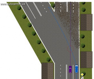

Хто буде винний у ДТП?
Синій
41
32%
Фіолетовий
68
53%
Обидва ;)
19
15%
Всього голосів: 128

Короче, щоб не було флуду. Ось стаття і офіційна відповідь ДАІ на разбор пальотів по цій ситуації.
http://www.autocentre.ua/news/law/dtp-n ... 49872.html
Висновок:
Синій - виний (платить за ремонт обох машин)
^_^

Morozov писав: синій рухається по головній і продовжує рухатись по ній хоч і вона повертає але вона головна, а фіолетовий зїзджає з головної
2.3 "Головна дорога". Надається право першочергового проїзду нерегульованих перехресть.
у ПДР є поняття "незалежно від напрямку руху".
а ДЕ прописана залежність від того хто куди рухається :surprised
покажіть!?
Знання, як правило, - так!

may писав: Що означає "на дорозі не вказано"?
відсутній знак який вказує напрямок руху по смугам. забороняє поворот і тд. розмітка теж не забороняє. сітлофора нема, рагуліровщика тоже. отже ніщо що знаходиться на/біля дорозі не забороняє повернути з правого ряду "наліво"

Повідомлення Morozov » Суб, 01 грудня 2012, 12:02
may,
Та вересень вже кинув ссилку де все розписано, але логіці ця вся ситуація не піддається, бо синій весь час їхав по головній і по своїй смузі та щей став винним... це величезна прогавина в пдр бо ситуація не дуже однозначна...
На таких перехрестях обовязково потрібно ставити знак рух по смугах, бо аварій там буде багато і з нашим даі винуваті там кожен раз будуть інші.

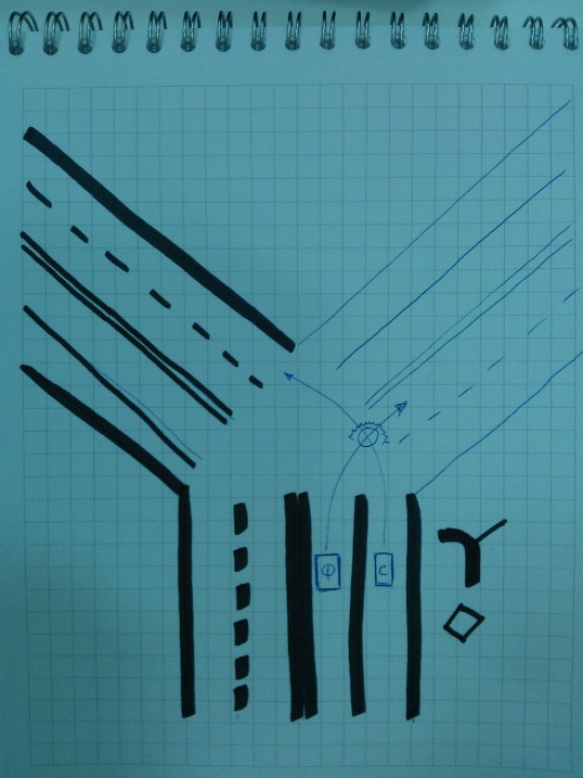

Повідомлення bossjara » Суб, 01 грудня 2012, 12:03
сделав, например, более простым Т-образным (см. схему ниже). В данном случае уже у большинства водителей, наверняка, не вызовет сомнения то, что при отсутствии знаков и разметки движения по полосам поворачивать налево с крайнего правого ряда нельзя, даже, если главная дорога на перекрестке меняет направление движения.
в мене викличе. чим заборонено?

bossjara писав: отже ніщо що знаходиться на/біля дорозі не забороняє повернути з правого ряду "наліво"
а ПДР - в п'єц :surprised
Перед поворотом ліворуч водій має завчасно зайняти відповідне крайнє положення на проїзній частині крім місць де "напрямок руху визначено дорожніми знаками чи дорожньою розміткою"

bossjara писав: в мене викличе. чим заборонено?
пунктом 10.4!!!
10.4
Якщо немає інших знаків, а знаків немає!

влом малювати в пейнті. тому від руки. А чому всі розвертають його(перехрестя) як Т-подібне? а якшо його намалювати так :surprised

bossjara писав: а якшо його намалювати так
Тоді фіолетовий ТЕЖ буде виконувати поворот, а не рух прямо!!!
