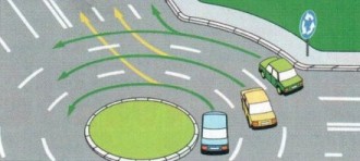

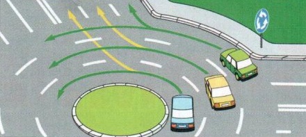

Autpost писав:Після всьо того флуду продовжимо нескінченне:
Чи є порушення ПДР проїзд перехрестя по вказаній траєкторії?
не є, як не є порушення рух по зеленій траєкторії. Але зелена має перевагу тому треба їхати тільки по ній
Autpost
Re: Правила проїзду кільця.
Повідомлення Autpost » Суб, 15 вересня 2012, 18:16
Я так розумію мова в інф.запиті ішла про з"їзд з кільця в ліву смугу. Відповідь: можна! Такшо можна відправляти далеко і глибоко дайців які кажуть шо ніззя з кільця в ліву смугу з"їжджати!
