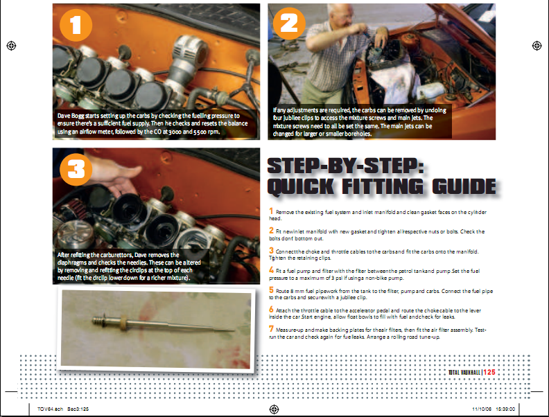

В мене є дуже гарний кольоровий мануал по установці карбів від байка на автомобіль.Можу викласти якщо комусь треба, также есть мануал по байку Хаябуса, і Ямаха.Викладаю одну із сторінок мануалу по установці карбів, описаний весь процес, від виготовлення коллектора до синхронізації.
