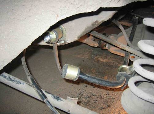

Задний стаб это увеличенный болт через кузов + доваришь на мосте крепление и бабахнешь вторую тягу.Поймай тайгер -Негера или Слим_партнера у них стоят.

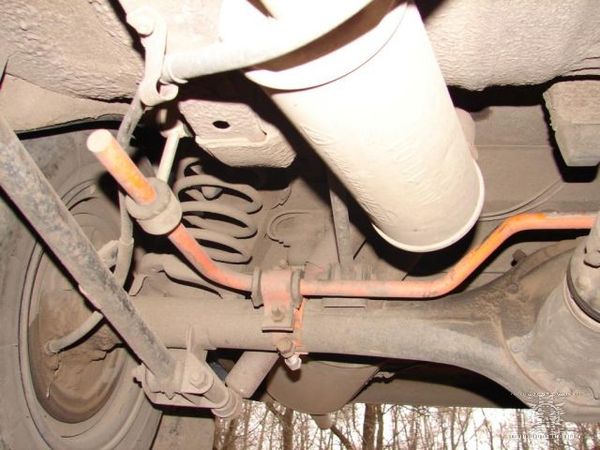

На базарі готові продають і варити на мості кріплення не треба,але в їх якості я не впенений :sing

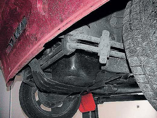

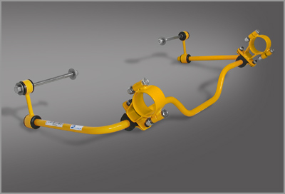

Я найшов 3варіанти:
Street Customs Garage
