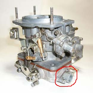

кароче пацани зара ходе вірус по львові :D в мене така сама фігня була вирішення я найшов тре просто поміняти регулятор холостого ходу на механічний такий як на малюнку і всю буде гуд

Вчора поміняв, ніби вже обороти трохи покращились
але біда якась така странна
ти собі їдеш так спокійно, апотім чуть нажимаєш газ машина провалюється і 2-3 секунди просто не їде а вже поітм їде %)

jon, ну так то вже не є холостий хід, може свечі?
