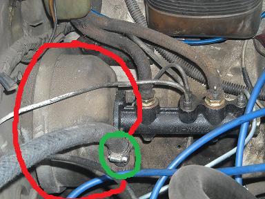

Попробував сьогодні поміняти шланг, але це не він, проблема залишається!
Напевно треба пробувати міняти вакуум. :cry

vazik писав:Напевно треба пробувати міняти вакуум.
так заглуши той шланг.. якшо покращень не буде то вакуум тут ніпричому. підсос десь в іншому місці.

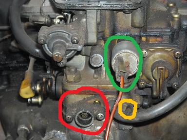

vazik, регулятор :sing

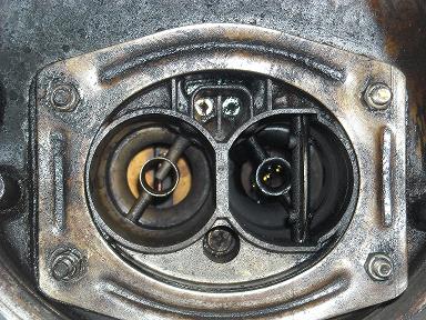

Кароче таа ситуація! Одна камера в карбі чогось аж чорна, а друга чистіша. Воно так має бути? Чи то і є ознака причини того шо глохне?
Шланг замінений, магнітний клапан працює. Де шо можна покрутити попробувати, який регулятор, але шоб не збити настройки, а то в мене розхід хороший 6л на 100 км по трасі і 7-8 по місту!

vovka, а може дійсно треба замінити той регулятор? А то я шого крутив оберти мали б мінятися, а воно ні гу-гу. Але дивно його ніхто не трогав шоб хтось міг скрутити.

тут вже десь згадувалось просто на ХХ працює одна камера відповідно в ній збирається нагар, а при їзді тапка в пол відкривається друга. тому та друга чистіша
