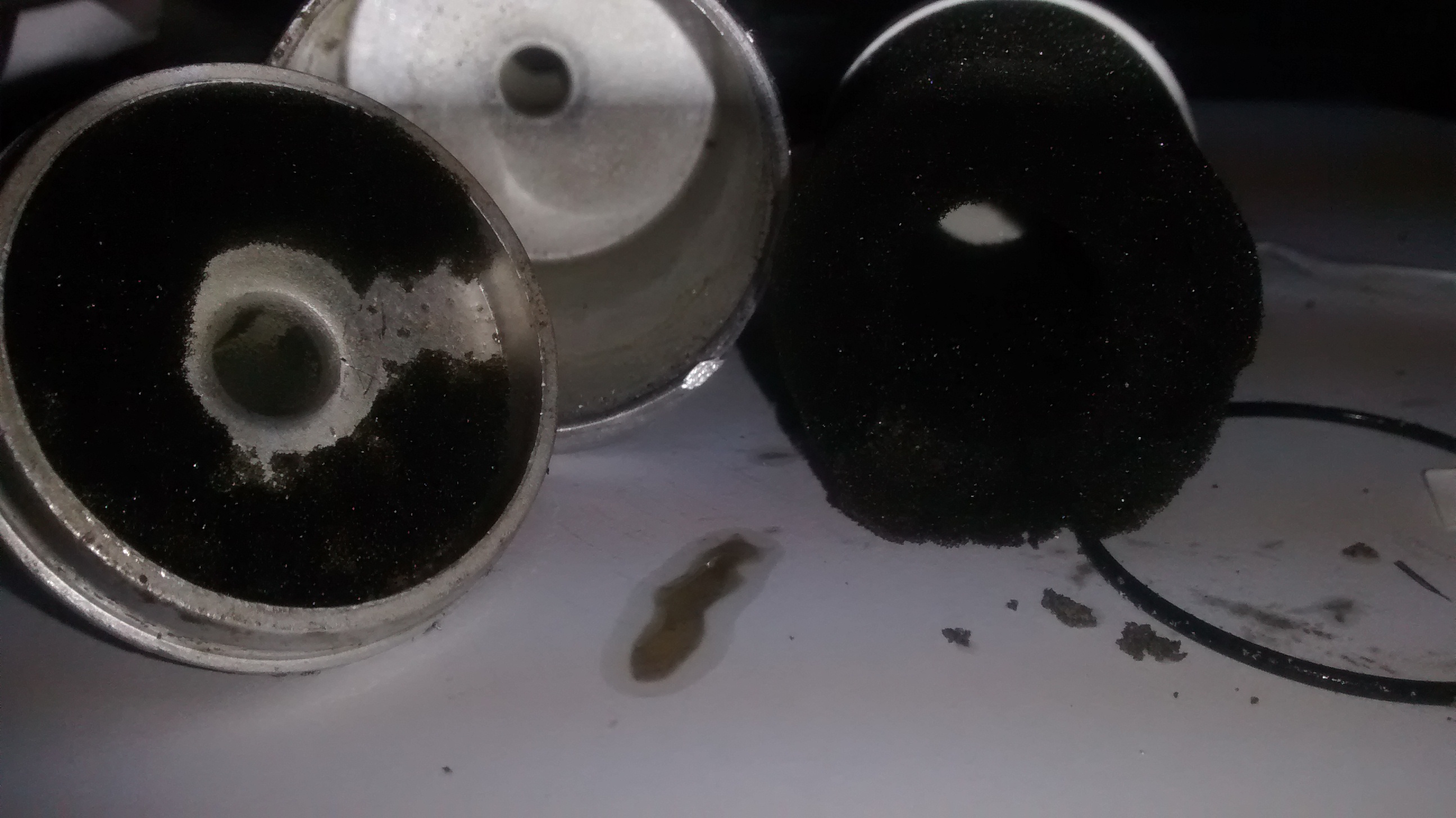

7 тисяч, заміна фільтра.
Є трохи масла і пісок.
Чуть менше половини губки волога у маслі.
Важко сказати, чи масло уже виходило з фыльтра, фыльтр горизонтальний.
По відчуттям новий продувався легше.
Саме головне знайшов 12 діаметр, а не 11, суттєва різниця.
Буду ставити циклон з відстійником алех360, щоб збирав масло і пісок (можливо там і фільтра не треба), а далі сертул папір на тонку очистку.

Це газовий фільтр ? Звідки пісок може бути ? :shock
Я міняв два рази з пробігом орієнтовно по 12 тис. то тільки трошки чорні були з одного боку. Газ переважно окко і шелл.

Buts той булпрен ставиться в замін звичайного паперового ???
Якщо так - де взяти такий як ти брав на 12 ??

andrew, Так, корпуси однакові, алюмінієві. Різні фільтруючі елементи.
За пару днів у мене, Наукова, або Патона.
bodik01 писав: Це газовий фільтр ? Звідки пісок може бути ?
Воно на вигляд нерозчинне, як пісок, може це шось інше. Та крапля масла така вонюча, що швидко пофоткав і викинув.
