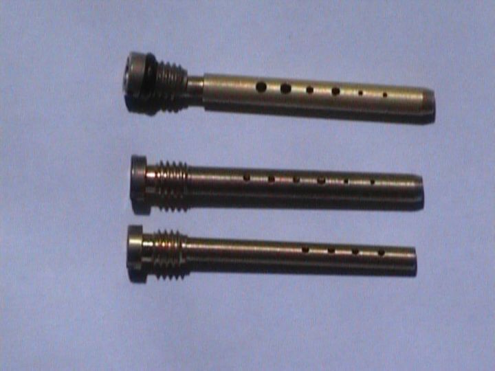

Turbo
Повідомлень:69
З нами з:Нед, 05 листопада 2006, 10:39
Авто:ВАЗ 2106
Повідомлення Turbo » Сер, 21 березня 2007, 10:48
Ось фотка емульсійних трубок[/url]
Зверху до низу
тип 23
тип ZD
тип ZC
Може кому буде цікаво.

Turbo писав:Ось фотка емульсійних трубок[/url]
Зверху до низу
тип 23
тип ZD
тип ZC
То та шо найгрубша найкраща?
ghost
Повідомлень:2895
Авто:Amarok, A4
Номер:ВС0190ЕА
Звідки:Наварія
Повідомлення ghost » Сер, 21 березня 2007, 14:07
mysha
трубка в першу камеру груба, в другу камеру тонка
та трубка що без шаріка трохи багатшу суміш робить
в принципі можна вибити шарік і з тонкої трубки (та що стоїть в 2-й камері) - тоді чуть краще буде їхати на верхах (хоча швидш за все ти цього не відчуєш)
mysha
Повідомлень:955
Авто:RWD 2101, 940
Звідки:Southside
Повідомлення mysha » Сер, 21 березня 2007, 18:03
ghost™
дякую, бо в карбах шось не дуже шарю
