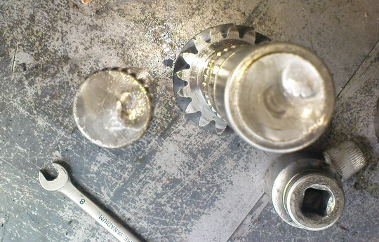

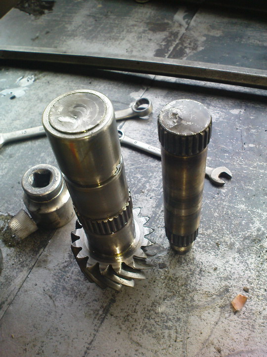

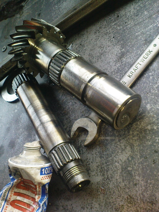

вскриття коробки показало тріснутий по середині вал між другою в третьою
додатково було поміняно щеплення з вижимним, якийсь сальник і прокладки коробки.
ПЕС: вскриття показало що коробка вже вскривалася, хоча машину брав з салону :(
