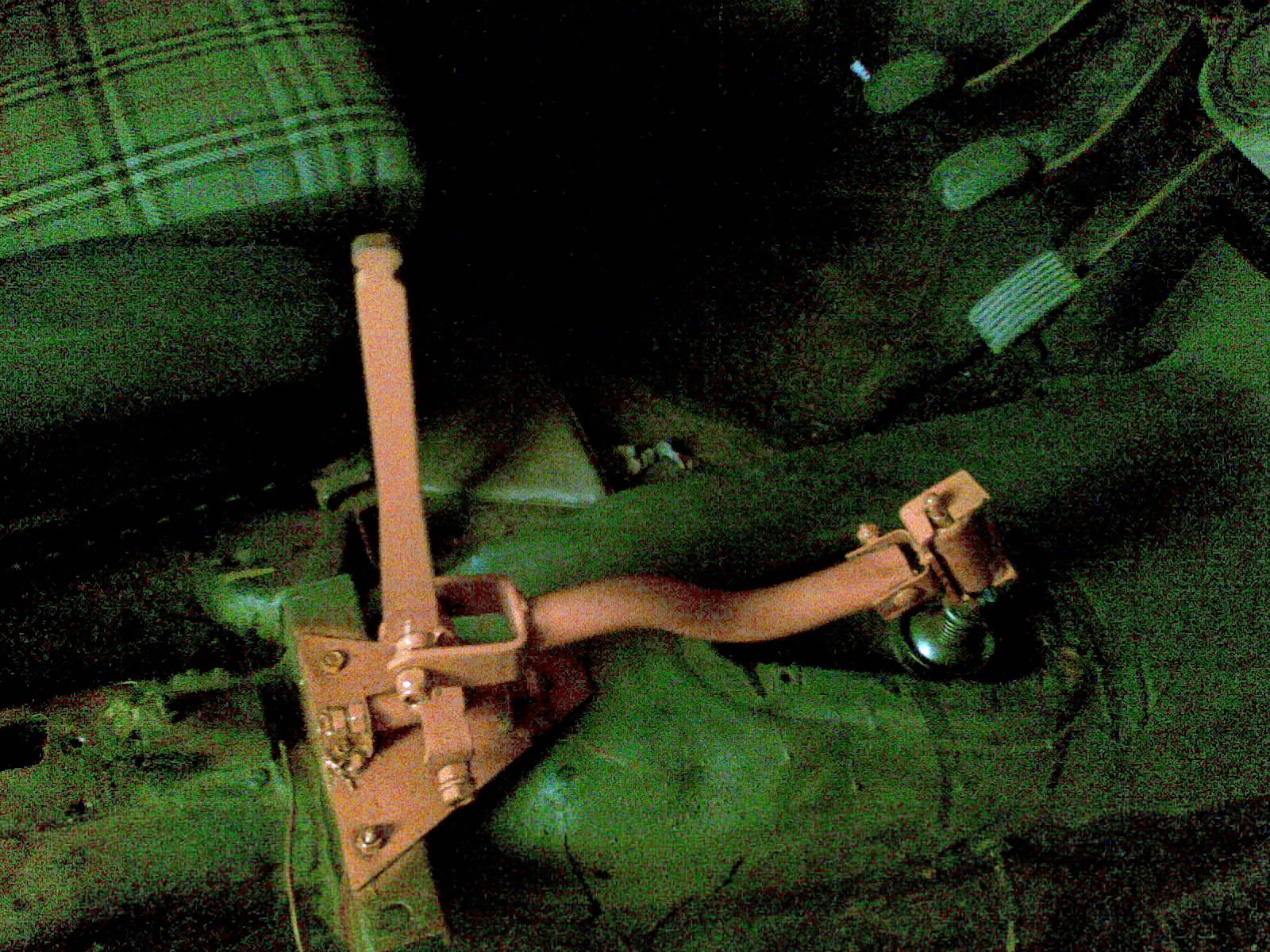

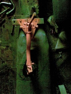

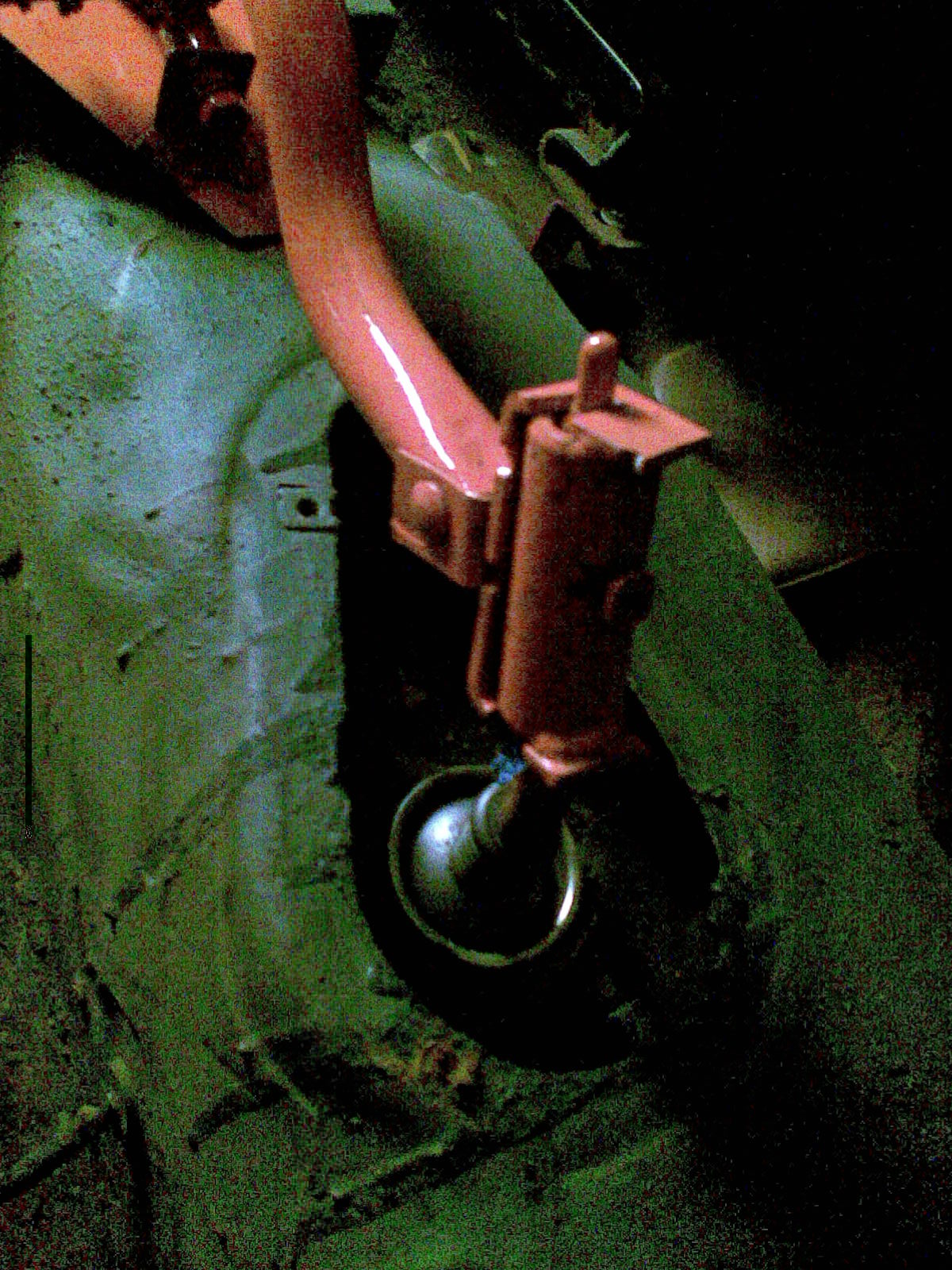

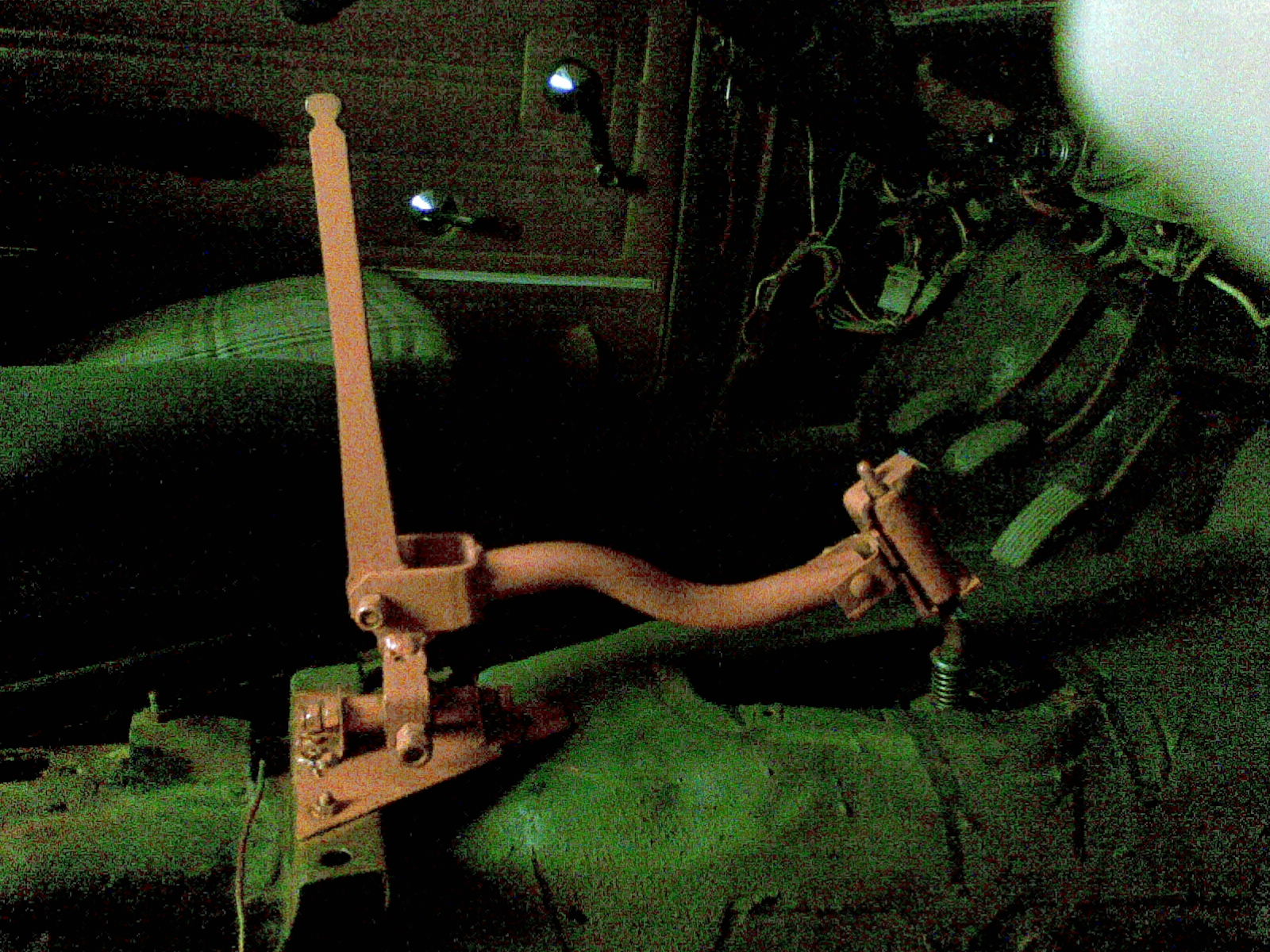

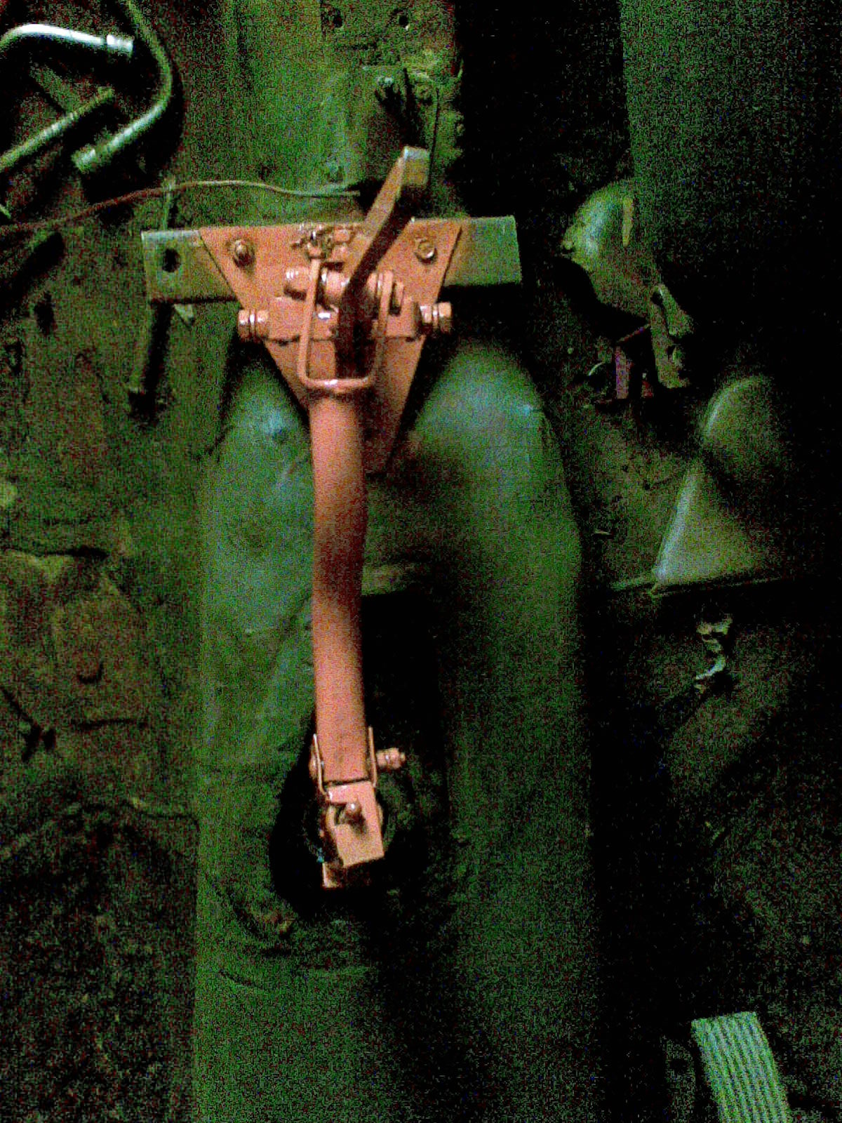

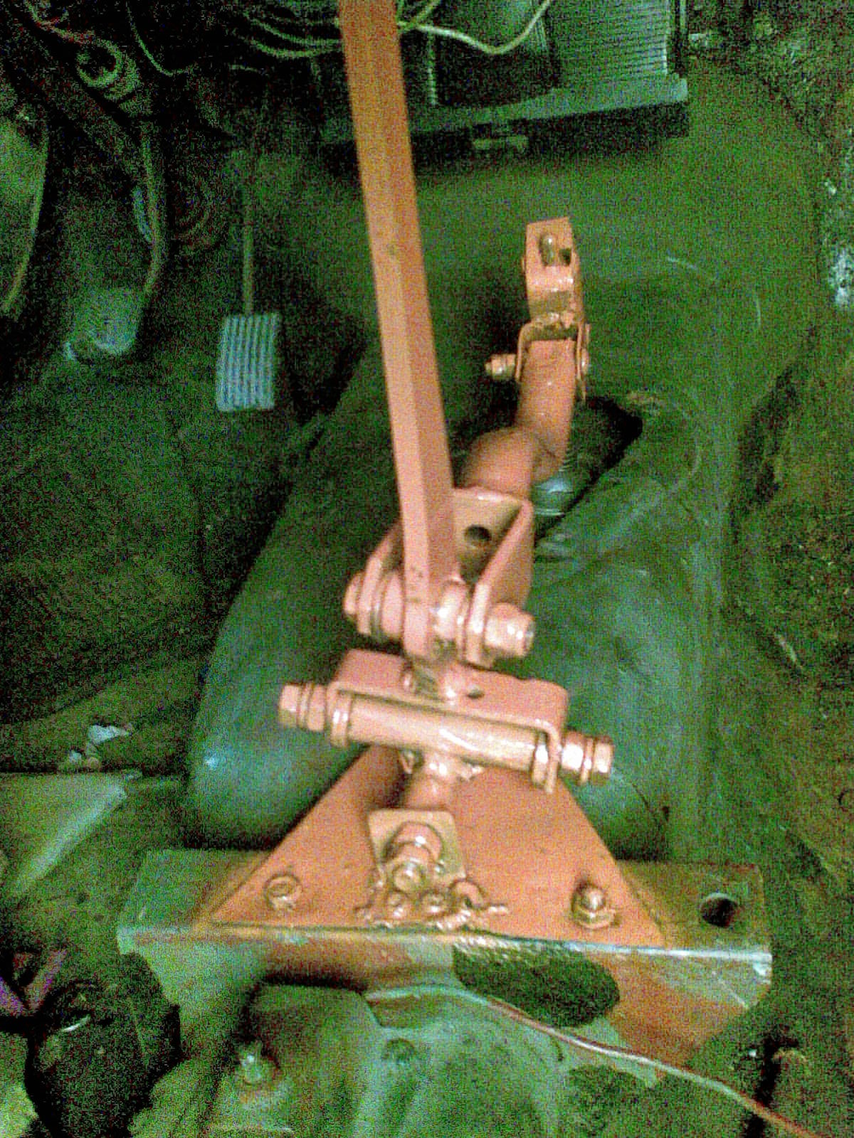

ше давніше шарився в неті і найшов даний девайс, дуже захотів собі правда робилось це як правило на 5 ступці і з кулісою від шевиніви, на 4-х ступці сложніже, но безвихядних ситуацій не буває, тим більше шо в неті є всьо, шарився, взнавав шо до чого, тай рішив зробити, спочатку підпиляв кулісу шоб задня включлась без витискання, потім почав робити кулісу, почалось з куліси ваз 2108 старої, яку мені віддав Black, за шо йому велика подяка, правда неміг зрозуміти нашо вона мені, но на фотка щас зрозумієш ))) , основа в вигляді трикутної пластини, до якою приварюються два вушка, між якими трубка, і навхрест їй інша, до якої приварена куліса ваз 2108, трубки для того щоб ричаг міх рухатись вправо і вліво , далі ричаг куліси кріпиться до рідного ричага , так щоб рухатись, на фотках всьо видно більш менш, просто погода неахті і прийшлось фоткати в гаражі .
переносом ричага довольний як слон, набагато зрічніше, особливо з задньою передачою, тепер відчуття як в іно )) зробилось все за день
забув про саме основне, ручнік, його я зняв, [цензура] нада , буде гідравлячний )))) а так то старий можна пересунути назад )))

TOXA, молодець девайс взагалі класний ! Давно думав як таке зробити! А як накинеш обшивку наверх влізеться?

DBF, дяую, ну зараз обшивка не планується, блище до літа, тай там буде робитись заново вся обшивка і буде під всьо підгянатись, такшо всьо влізетись

Pier писав:Але як на мене, там можна "менш масивнішу" трубу дати, тай все інше також. Десь приблизно в 3 рази.
там нагрузки йдуть такі шо при зменшенні всьо в 3 рази всьо погнеться і небуде працювати, там бажано навіть деякі вузли підсилити навіть !))))

Так само як ралійний ричаг,І як краще стало від такого девайсу

TARAS1 писав:,І як краще стало від такого девайсу
TOXA писав:переносом ричага довольний як слон, набагато зрічніше, особливо з задньою передачою, тепер відчуття як в іно ))

TOXA, Молодець, хвалю....Я так розумів шо ти брав кулісу від 08, а ті всі решта кріплення то від чого.
І ше таке питання чи ти би міг зробити як в тій силці

Masterio писав:І ше таке питання чи ти би міг зробити як в тій силці
можу

TOXA, А в тебе 4-ох, чи 5-ти ступка?

Masterio, в мене 4-х, та шо по силці 5-ти

TOXA, а як тобі такий варіант: http://vaz2101.ru/articles/9/145/
шоб на низ поставити просто шарову. я звісно в тому ше не дуже шарю, бо не зтикався, але просто виглядає простіше.
