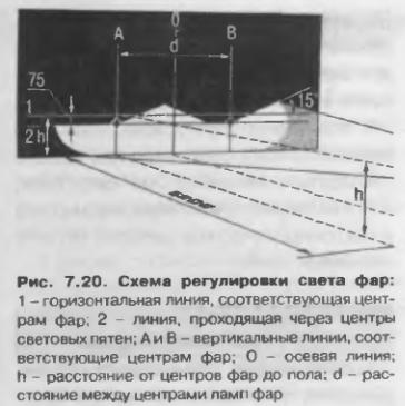

Можете попробувати по цій схемі.
Регулювання фар.jpg (21.29Кіб)Переглянуто 2844 разів

о, саме те! тільки ліньки було шукати)

scorpion писав:Можете попробувати по цій схемі.
а яка відстань має бути від стіни?
