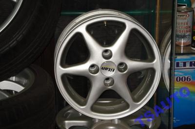

Повідомлення Петро » Вів, 31 серпня 2010, 10:41
Хочу поміняти шось типу на такі р15(нижчі на фотці).Буду пробивати в Польщі,привести є через кого.

Re: Розмір дисків на ваз.
Повідомлення B@NDITOS » Вів, 31 серпня 2010, 10:44
Петро, перші бомба буде дивитися :thumbup
ВАЗ
Повідомлення Петро » Вів, 31 серпня 2010, 10:46
Трам, буде видно шо найдеться :|
