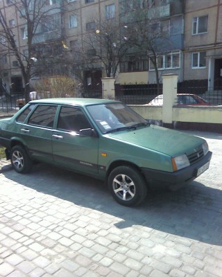

Это авто ?

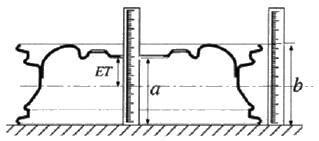

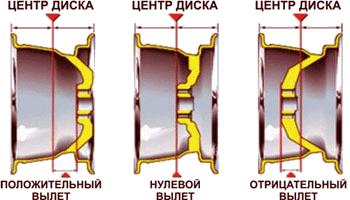

Это как нулевой ? :surprised
Вылет (ET) колеса – это расстояние от воображаемого центра диска до привалочной плоскости, т.е. до плоскости, которая контактирует со ступицей. Расчёт вылета ведётся по простой формуле ET=a-b/2, где b – общая ширина диска.

Black писав:Это авто ?
