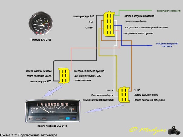

Таке питання : При встановленні електронного запалення, куда підключати тахометр. На контактному працює, а ставлю електронне, ні (
Re: Тахометр 2106
Повідомлення AndrewK » Сер, 07 грудня 2011, 14:26
Обмотай дріт по якому йде сигнал навколо центрального високовольтного дроту. Кількість витків підбирай експериментально

Тобто навколо центрального дроту катушки ?
Re: Тахометр 2106
Повідомлення Liuskywalker » Сер, 07 грудня 2011, 14:47
кондер треба в схему тахо допаяти, бо він в тебе старого взірця видно .. ПОгугли на vaz2101.org/forum - там була подібна тема з поясненнями ,що і куди паяти , бо я з робочого Нету туди не вломлюся :(
Re: Тахометр 2106
Повідомлення Fobos » Сер, 07 грудня 2011, 15:08
4ybik, у тебе старий тах, треба його доробити або просто взяти інший.

в мене 06 року випуску 89, купив електронку з інтегроваим давачем Холла, ставив не сам, тахометр паше, і вроді нормально.

пошуки заняли десь секунд 30!! :facepalm ось фотка! думаю що та що треба!я бортовий комп підключав з установкою датчика швидкості +тахо приблизно пів години!недумаю що там є якісь проблеми!
інфа з http://www.vaz2101.org/showthread.php?t=40150
десь так!!!
