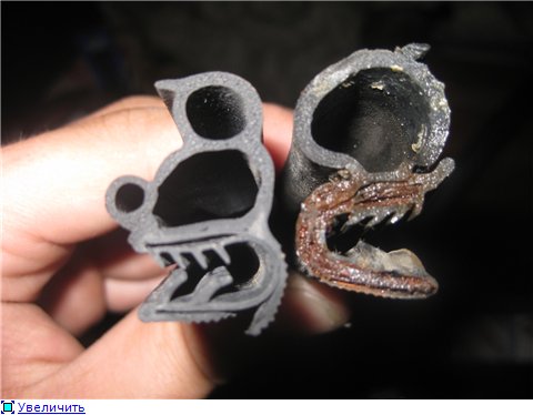

Orrrk, в мене така ситуація так само була!
Але виявилось що мій ущільнювач був сильно зношений! Порадили поставити від 2109, пробував ставити, не підійшли, дверки не закривались, бо загрубі були, поставив просто нові від 2101-2107 і все, питання вирішено, не дує, зазорів нема!!!
+ єдине що з ручок відкривання дверей дує! треба щось придумати!!!
Алеякшо двері погано відрегульовані або великі дуже зазори, то все таки постав від 2109
Ціна питання:
2109 = 145-160грн залежно хто яку ціну ставить!
2101-2107 = 125 грн
КОМПЛЕКТ!

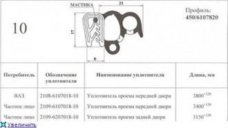

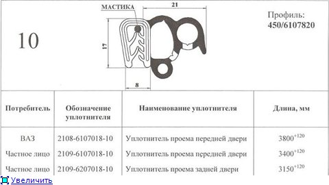

Девяточные восьмёрочные стоковые - эт уже вчерашний день на рынке есть уже 3-х камерные уплотнения дверей .Себе такие буду ставить .Афтар не торопись с выбором :) На 2108 киев юа есть Атом состыкуйся человек тебе и поможет и посоветует.
