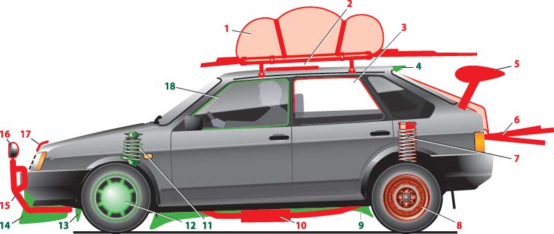

Не вдаваясь в технические подробности под капотом, в трансмиссии и ходовой, как дополнение: недавно была статейка в "За рулем", там была незамысловатая картинка (см. attachment)
Все что имеет красный контур - все способствует увеличению расхода топлива, зеленый - уменьшению. В свете это множество автомобилей во Львове (в частности представленные в теме "Рагульский тюнинг") выглядят весьма презабавно :)
Т.е. я понимаю мухобойку Voron Glass на BMW X5 (с круглым окошечком вырезанным под логотип :)), там понятно у пацана есть деньги на бензин. Но когда едет полумертвая копейка с той же мухобойкой и еще с антикрылом в пол-багажника, то становится весело.
Собственно говоря, сама статейка тут.

Повідомлення Saba » Нед, 21 січня 2007, 14:18
Влияние груза, установленных аксессуаров и состояния автомобиля на его аэродинамическое сопротивление. Зеленый цвет – сопротивление ниже, красный – выше: 1 – бокс, багажник с вещами; 2 – люк в крыше; 3 – открытые окна; 4 – спойлер; 5 – антикрыло; 6 – длинномеры в открытом багажнике; 7 – увеличенный клиренс; 8 – отсутствие колпаков колес;
9 – накладки порогов; 10 – нарушение расположения элементов под днищем; 11 – уменьшенный клиренс; 12 – гладкие колпаки колес; 13, 14 – передний аэродинамический обвес; 15 – «кенгурятник»; 16 – дополнительные фары; 17 – «мухобойка»; 18 – закрытые окна.
