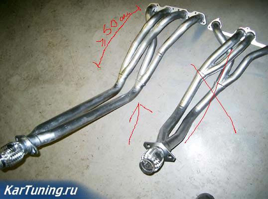

Zhdan
Повідомлень:1271
Авто:Land Rover Discovery 3
Звідки:Майорівка
Повідомлення Zhdan » Пон, 19 лютого 2007, 10:13
Короткий і довгий.4-2-1

Повідомлення Terry » Пон, 19 лютого 2007, 10:17
Та ні . думаю. в мене той менший.
А за ним стоїть вставка замість каталізатора.
