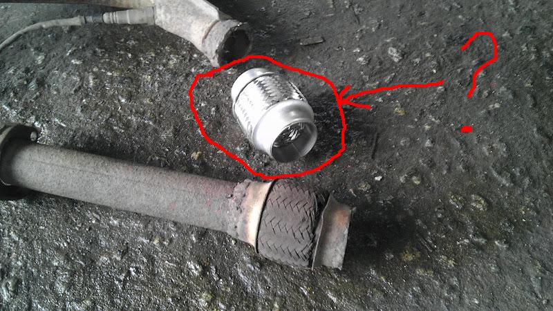

Для чого ця штука потрібна на вихлопі????

Блін то гофра, для того щоб вібрацій не було, замість жорстких стиків, в старих машинах бути кільця на розвальцовці замість гофри.

гнучкий елемент, щоб не передавалась вібрація від мотора і не рвало кріплення і резинки
але це вже доробка - з заводу іде "яблочко" і підпружинені болти з гайками

Блін а я думаю чому в мене прямоток цілий час злітає з гумок і тріскають шви на зварці і ще питання в нас цю гофру 51 мм можна знайти на базарах????

Jamal_Luka, на базарах є різні (діаметр, довжина), ціни хз

Maniak716, а яку тоді довжину брати ци це несуттєво??? :oops

Jamal_Luka, та як не суттєво, закоротка сама порветься і нічого толком не дасть, а задовгу невпхаєш хоча врізати трубу лехше чим доварювати :) в тебе гофра вже була чи ти плануєш тільки ставити?

Maniak716, планую тільки ставити

якщо тільки плануєш, то купи щось середнє і вже під ту довжину на ямі виміряєш скільки труби різати, так щоб гофра стояла не в натяг

Я собі гофру поставив замість каталізатора, вже дуже давно, коли тільки обживався в своїй машині
Чуть менше вібрацій стало, хоч і не критично
Гофру брав вроді 120 чи 150мм, нічого там складного немає

отже гофру вибираєм довжиною приблизно 10-15 см, тепер так як працюю в сфері газового господарства то зварнщики є, тепер де її приварити треба????ту гофру треба приварити між пауком і стронгером????несудіть за дурні питання просто на 8V прямоток був без гофри і все було ок а на 16V паук довший і тепер йдуть удари по кузову тобто об стабілізатор і об балку і вихлоп злітає з резинок тому питання чи поможе мені та гофра тому що облазив весь драйв2 то там усюди при встановленні прямотоку присутня ця гофра????

Jamal_Luka писав: ту гофру треба приварити між пауком і стронгером
так

ти можеш просто відрізати "лишнє" і нічого рвати не буде :)
гофра просто зменшить вібрації і все - тобто якщо в тебе знов буде щось задовге, або закоротке то крім резинок рвети буде і саму гофру (правда не так скоро як резинки)
