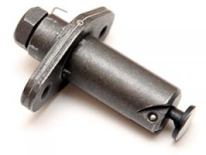

Прийшов час регулювати ланцюг, подумав, може б то взяти автоматичний... найшов на запорізькому сайті автозапчастин, але там мін. сума замовлення 200 грн ...
сам натягувач коштує http://www.avtozapchasti.zp.ua/product_7602.html 124 грн, можливо комусь потрібно на класику або купляє хтось шось з того магазину, можна разом купити й доставка мала б дешевша вийти )
п.с. про пілот можна почитати на http://vaz2101.org/showthread.php?t=18325

Я от тоже думав собі ставити але найшов відео в якому пояснюється в чому загон того натяжитєля. Якщо в двох словах то крок насєчок за які стопориться фіксатор дуже великий тобто може бути так що йому вже пора перескакувати на іншу поділку бо ланцюг попустився а до неї ще залишається деяка відстань і ланцюг буде калатати всеодно деякий час

_ALEX_, в мене стояв і Пілот і натяжитєль з шестернею ! що можу сказати -той пілот постійно перетягував цепку так що аж вити починало , чуть незагнав розпредвал!!!! площа прижиму цепки до шестерні дуже мала порівняно з стандартною але діло невтому , якщо поставити пілот з стоковою натяжкою впринципі мало б все працювати гуд єдиний мінус в тому що : якщо різко дати газу і відпустити то в момент різкого падіння обертів цеп ослабляється і пілот може перескочити ще на зубець в сторону перенатяжки цепки -поскільки рейка(пілота) з зубцями постійно напрягається ззаду пружиною і чекає ослаблень ! звідси вивід якщо постійно буде перетягуватись цеп то і знос башмака і успокоїтєля цепки буде швидший , плюс тільки в тому що менше шуму буде !
Десь на моїй сторінці є всі описи встановлення і знімання цих деталей і мої відгуки ! після того я зняв пілот і хтось (непамятаю) з форуму його відкупив а я поставив назад штатний натяжитєль цепки в парі з шестирьончатим башмаком!!!
Купляв в Юлі на зеленій .

Купив в pavlolvov, цей натяжитель ше на початку осені, вже майже 7 тисяч наїздив і проблем ніякий, буває що ланц дзеленькає але рідка, а так задоволений, забув що таке регулювати його.

Також стоіть Пілот і няжитель з шестернею, іздить без проблем правда трохи підвиває.

Bomber, підвиває тому що перетягує!

Andriy-doker, великий +(жирний) в тому що нема лишнього тертя ланцюга в порівнянні з простим " башмаком" !двигун жвавіше крутиться і різкіше реагує на педаль газу. Після заміни з простого на "шестирьончатий " одразу стали вищі оберти двигуна! Єдине що помінялось це звук двигуна-він став чуть дзвінкіший (типу ланцюговий) навідь незнаю як і пояснити.Якось так :D
_ALEX_, коли дійшло діло до його покупки то гугл нічого цікавого мені незапропонував -тому купив у них(можна було і самому зробити але небуло часу до фрезеровщиків їхати хоть всі розміри в інеті є)
