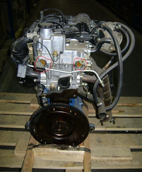

В друга є 21104 з мотором 21124,походу при перегазовці вистрілила заглушка і тече масло(звонив говорив) як на фото нижче.Де у Львові можна таке купити

Любий автомагазин і герметик не забудь. Виколупаєш, посадиш нову на герметик і не забудь почекати поки схопить пару годин.
