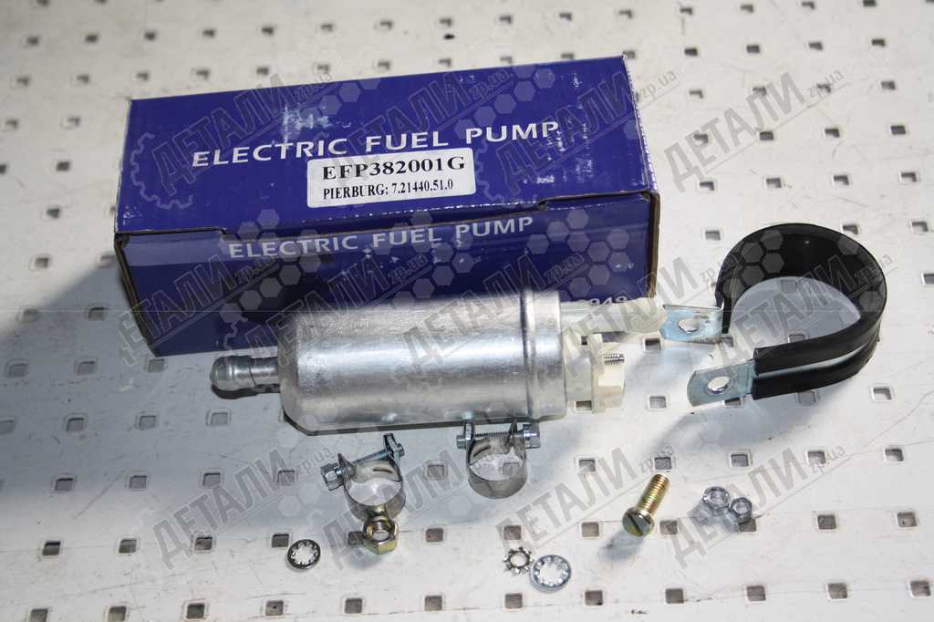

mikeng писав: Pierburg
Вмер через 5000км, і не тільки у мене, лайно рідкісне :bad
Пацани купляли китайські недорогі, і у Вовки є один на продаж.

Fobos писав: Вмер через 5000км, і не тільки у мене, лайно рідкісне :bad
Контакти того хто продає можна?

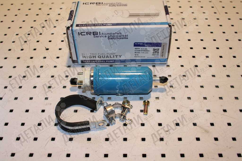

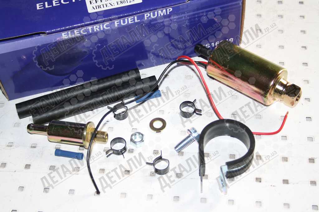

отой ICRBI шо на 3 фото маю я. но там треба помахатися ібо з тиском там проблеми.. зависокий (і на солексі все залило зразу і на делорто). може то тільки коли новий.. а може таке мені попалося.. добре що в мене є регулятор тиску і це все чотко регульнув. а народ на 08 форумі хариться з обратками, пітерськими іглами (тіпа кручє) і т.п. але нафіга той весь гемор.
так шо китай є китай.. може інші якісь нормальні.. а так то он у Фобоса був якийсь meat&doria - шоправда дорожчий чим китайці, але працював нормуль.
