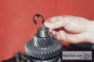

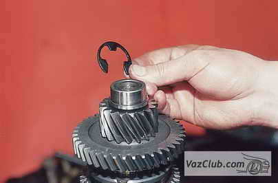

А для чого в кпп на вторичному валу після малої шестерні головної передачі установлене це стопорне кільце і яку роль воно відіграє і що буде як його не поставити?
